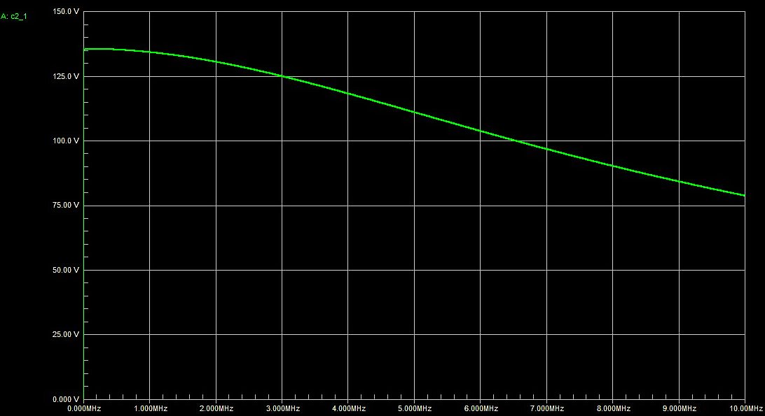

Referitor la circuitul analizat, cu CM 6 am simulat raspunsul in frecventa, ca sa evidentiez cat de mult este influentat de capacitatea de reactie colector-baza, prin efectul Miller.

Se vede ca banda de frecventa nu este prea mare, din cauza efectului Miller. Daca se utilizeaza tranzistoare de RF (BF...), cu Ccb mai mica decat la BC-uri, atunci banda de frecventa creste, dar se micsoreaza si amplificarea (BF-urile au amplificarea in curent, beta, de ordinul zecilor, iar la BC-uri este de cateva sute).
Cu Circuit Maker puteti determina valorile pentru rezistoarele de polarizare, stabiliti care sunt tensiunile din circuit si curentii prin componente. Asta pe langa simularea regimului tranzitoriu si raspunsul in frecventa.
Efectul Miller creste capacitatea la intrare (intre baza tranzistorului si masa) cu valoarea CM=Ccb(1-Au), unde Au este negativa din cauza defazajului de 180 de grade introdus de tranzistor in conexiunea cu emitorul la masa. Capacitatea la intrare este Ci=Cbe+CM. Impreuna cu rezistenta interna a sursei de semnal, aceasta capacitate alcatiueste un filtru trece-jos. Se vede ca semnalul se micsoreaza la frecventa mare chiar in baza.

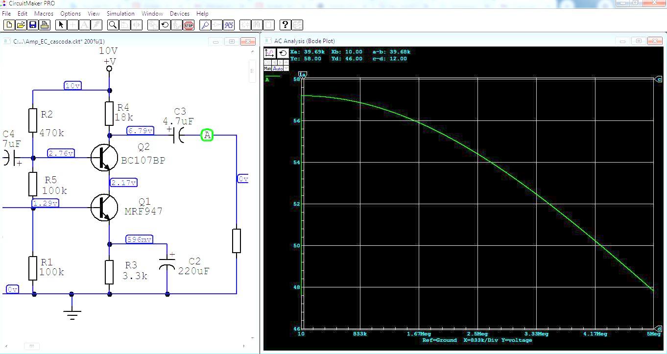

Capacitatea Miller de la intrarea tranzistorului poate fi redusa, consecinta fiind cresterea benzii de frecventa, daca se utilizeaza montajul cascoda.
Cascoda are doua tranzistoare inseriate, cel de la "parter" - Q1 functioneaza cu emitorul la masa, iar tranzistorul de la "etaj" -Q2 lucreaza cu baza la masa, fiind comandat in curent de Q1. Intrucat Q1 are ca sarcina in colector emitorul lui Q2, unde impedanta (rezistenta) este de mica (de zeci de ohmi), amplificarea in tensiune a lui Q1 este foarte mica si in consecinta efectul Miller redus. Amplificarea in tensiune este data de Q2.
Dezavantajul cascodei este cresterea factorului de zgomot.
Si in acest caz utilizarea tranzistoarelor de RF, cu Ft mare si capacitati interne reduse, mareste banda de frecventa.

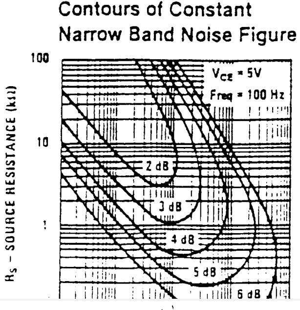

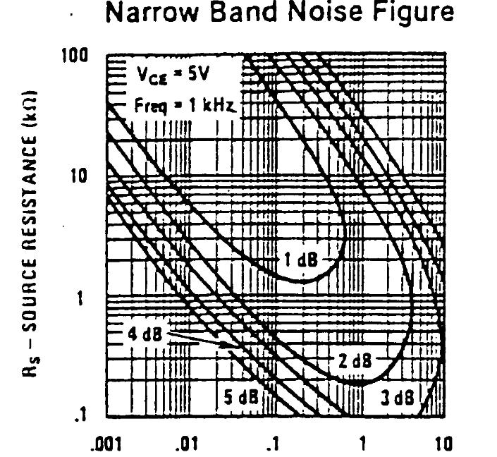

Am testat mii de tranzistoare, bipolare si JFET, si pot sa spun ca se pot gasi exemplare cu zgomot mic si la seriile obisnuite. Chiar si la BC170 (IPRS), care nu erau socotite grozave.
La tranzistoarele cu zgomot mic este important sa aiba rezistenta intrinseca a bazei (Rbb) cat mai mica. Asta inseamna ca doparea cu impuritati sa fie mai mare decat in mod obisnuit, dar conteza si geometria cipului, modul cum se conecteaza metalizarea bazei la semiconductor. Tranzistoarele cu zgomot mic au (in general) tensiunea de strapungere mai mica, de exemplu BC109, care strapung la tensiune mai mica decat BC107. Adica sunt mai dopate cu impuritati in zona bazei. Tranzistoarele pnp au de regula Rbb mai mica, pentru ca mobilitatea electronilor (din zona "n" - a bazei) este mai mare decat mobilitatea golurilor (la baza "p" - de la npn-uri), respectiv rezistivitatea este mai mica la bazele de tip "n". Tranzistoarele pnp sunt mai putin zgomotoase decat cele npn. Sunt mai multi factori care determina zgomotul de fond. La cele mai multe tranzistoare intervine si zgomotul anormal dat de recombinarea electronilor cu golurile pe defectele din structura cristalina a semiconductorului. Mai zgomotoase sunt tranzistoarele de comutatie rapida, dopate cu aur sau iradiate cu neutroni pentru crearea de defecte in structura cristalina, care favorizeaza recombinarile si reduc sarcina stocata in baza (se reduc timpii de comutatie).
Seriile socotite cu zgomot mic sunt de multe ori obtinute prin selectie din familia din care fac parte. De exemplu BC107, BC108 si BC109 sunt fabricate prin acelasi proces tehnologic si triate la final.
Va recomand sa testati singur tranzistoarele pe care le puneti la intrarea preamplificatoarelor, ca nu este ceva complicat. Pur si simplu le puneti intr-un circuit amplificator, care este prevazut cu reglarea curentului de polarizare (Ic sa poata fi variat de la 10uA la 0,5mA), iar circuitul respectiv sa fie urmat de un amplificator cu zgomot mic. Vizualizati pe osciloscop ce scoate montajul de la intrare cu intrarea scurcircuitata (in c.a.), respectiv in gol. Puteti sa si ascultati intr-un difuzor, desi urechea nu permite determinari exacte.
