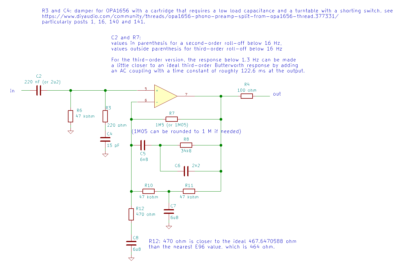

Schema din data sheet
Screenshot 2025-08-04 142427.png (51.22 KiB) Vizualizat de 559 ori

De ce este necesara imunitatea la saturatie?
O doza MM standard ofera un semnal de iesire de 5 mV la 1 kHz si 0 dB. La 10 kHz deja avem 50 mV iar la 20 kHz 100 mV. Daca discul prezinta zgârieturi sau este murdar, nivelul poate fi mult mai mare.
Un etaj diferential nedegenerat cu BJT si sursa de curent în emitoare limiteaza la ca 2VT (52 mV). Cel cu FET e clar în avantaj. Plus ca practic nu are curent de zgomot.
Problema cea mare la FET-urile actuale de zgomot mic o constituie capacitatile. Si aceste capacitati afecteaza si zgomotul. Daca va uitati în AoE 3, o sa vedeti ce efort se face pentru a reduce efectul acestor capacitati.
La ora actuala, cel mai bun compromis îl ofera LSK389. Dar nu la pret.
Daca vreti sa vedeti o schema state of the art, aruncati o privire pe Vinyl Trak al lui Cordell. Nimic haudiofilie, numai inginerie dusa la extrem.
AN7311 n-are ce cauta într-un preamplificator RIAA performant. A fost conceput pentru a servi ca preamplificator de cap magnetic low-cost si nu are rezervele necesare. Asemenea integrate s-au folosite pe post de preamplificator RIAA doar în combinele cele mai ieftine. Acolo semnalul de la doza MM se atenua pâna la nivelul oferit de un cap de casetofon si se aplica la intrarea integratului.
HA12017 ar avea rezervele necesare (se alimenteaza la ±24 V) dar este prea zgomotos (curent de zgomot mare). De aceea, performantele de zgomot ale preamplificatoarelor ce-l folosesc se dau cu intrarea în scurt. Ceea ce nu reflecta de loc realitatea.
