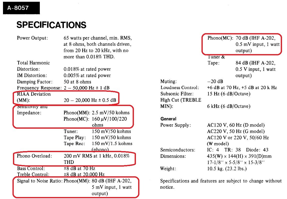

Se poate trai si fara FET-uri
- Onkyo Integra 8057 2.jpg (170.46 KiB) Vizualizat de 770 ori
- Onkyo Integra 8057 1.jpg (150.36 KiB) Vizualizat de 770 ori
Corect !hpavictor scrie: Lun Mai 26, 2025 9:58 pm Adevarata problema nu consta in componentele folosite ( FET , lampi sau bipolari etc ) sau in constantele de timp ( in anumite tolerante ) , ci in acordul de impedanta intre doza + cablu de legatura si intrarea preamplificatorului .
Restul sunt misticisme haudiofile .
Intotdeauna un preamplificator realizat bine va suna bine !
