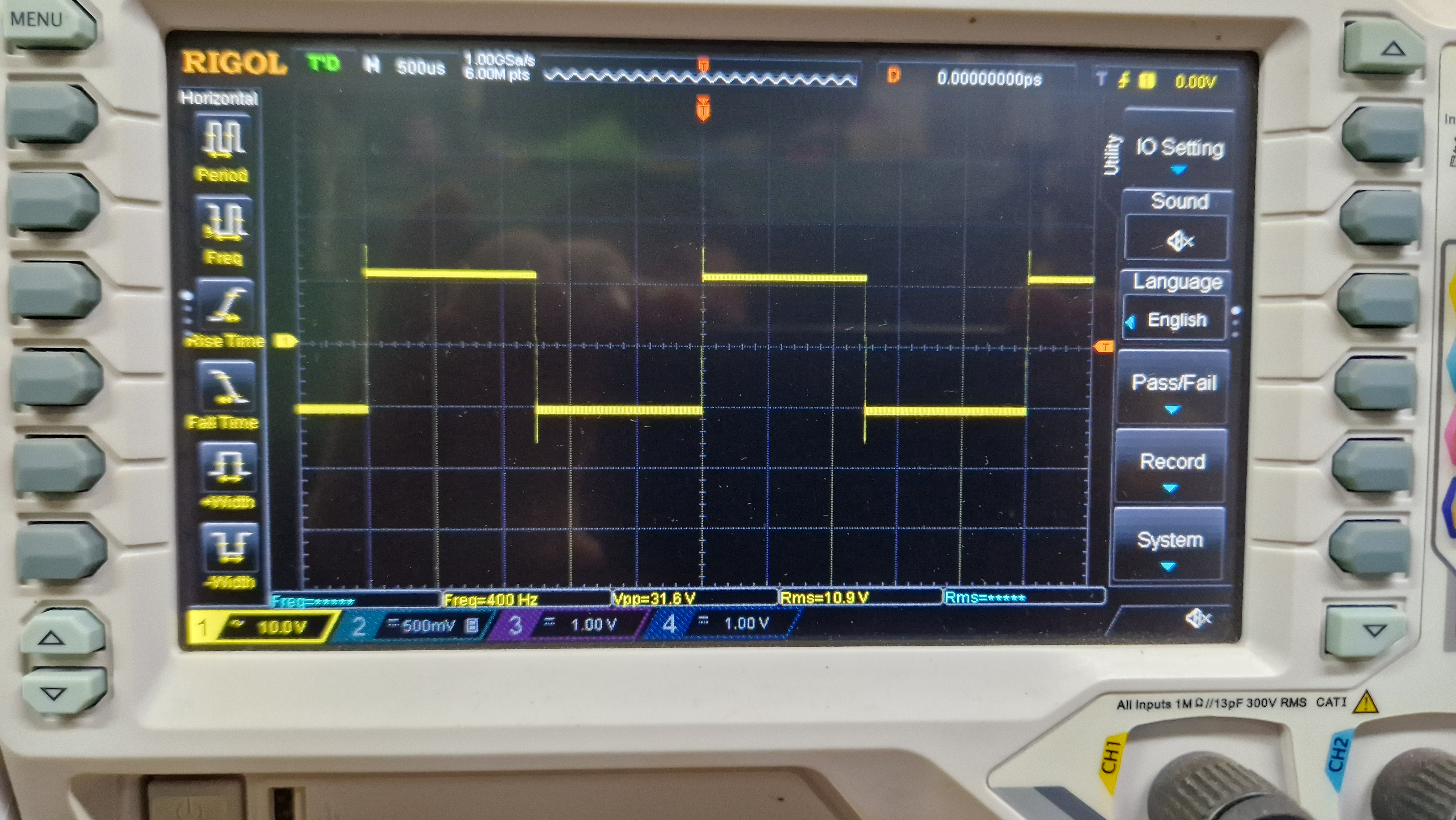

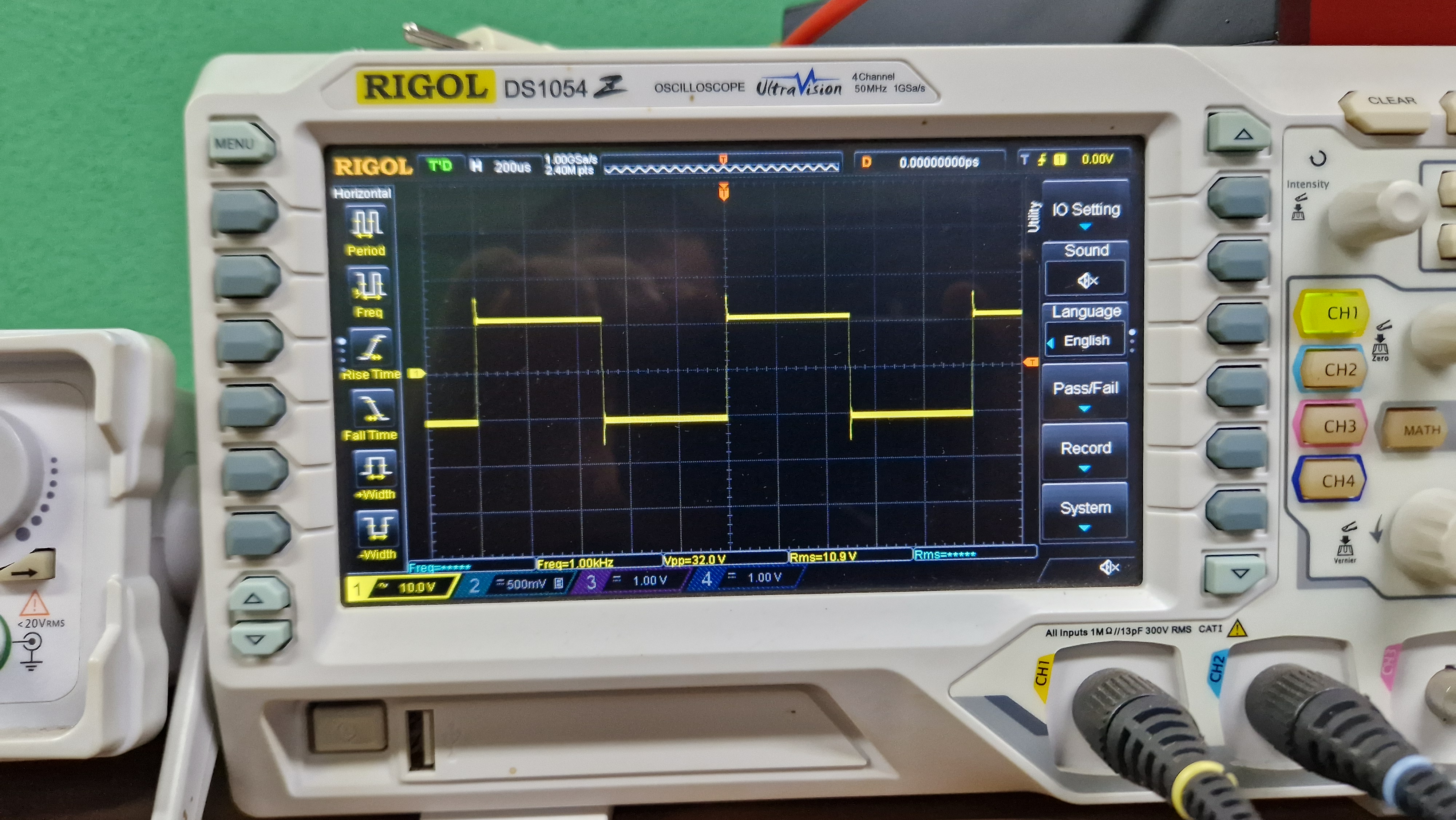

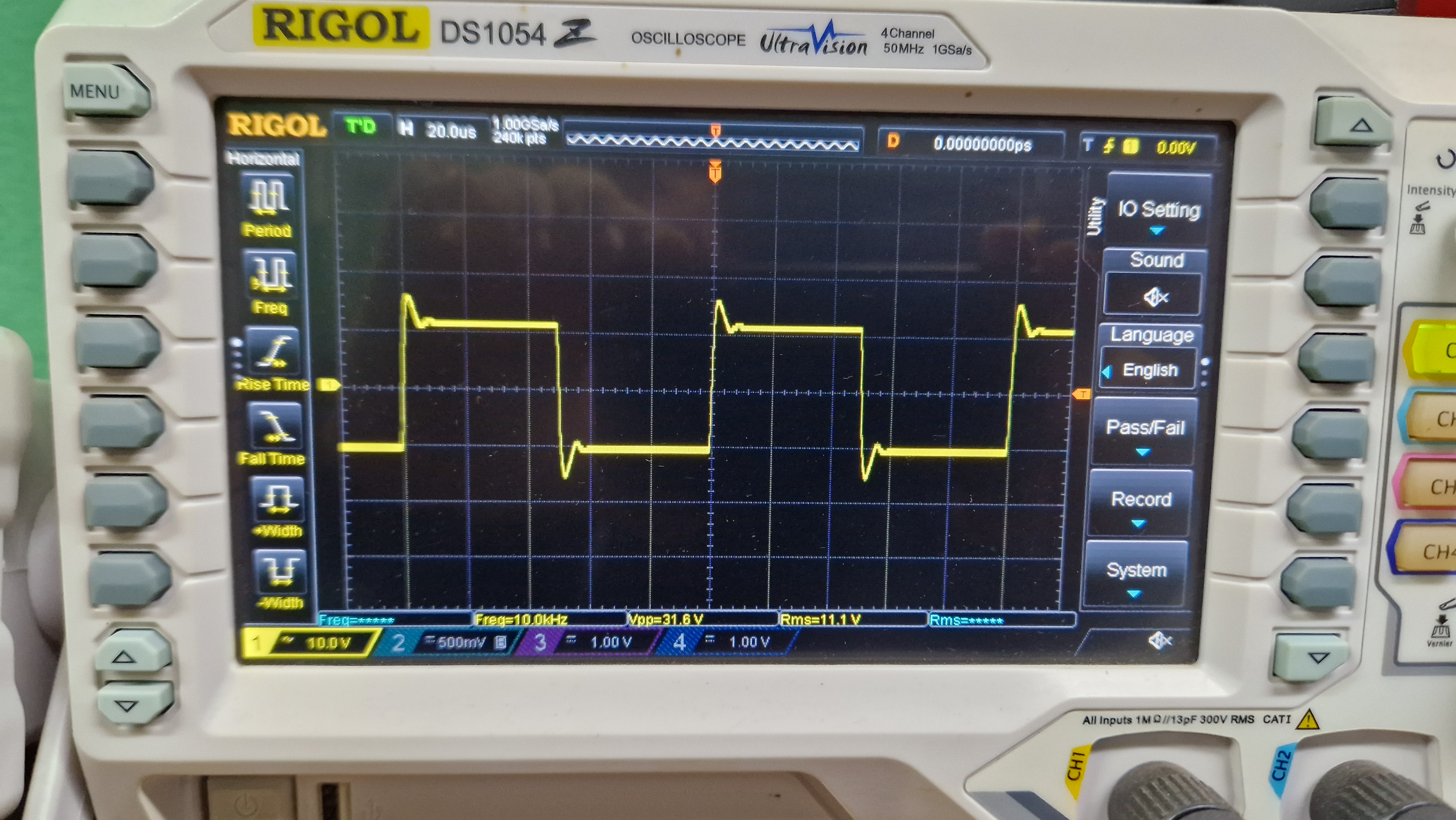

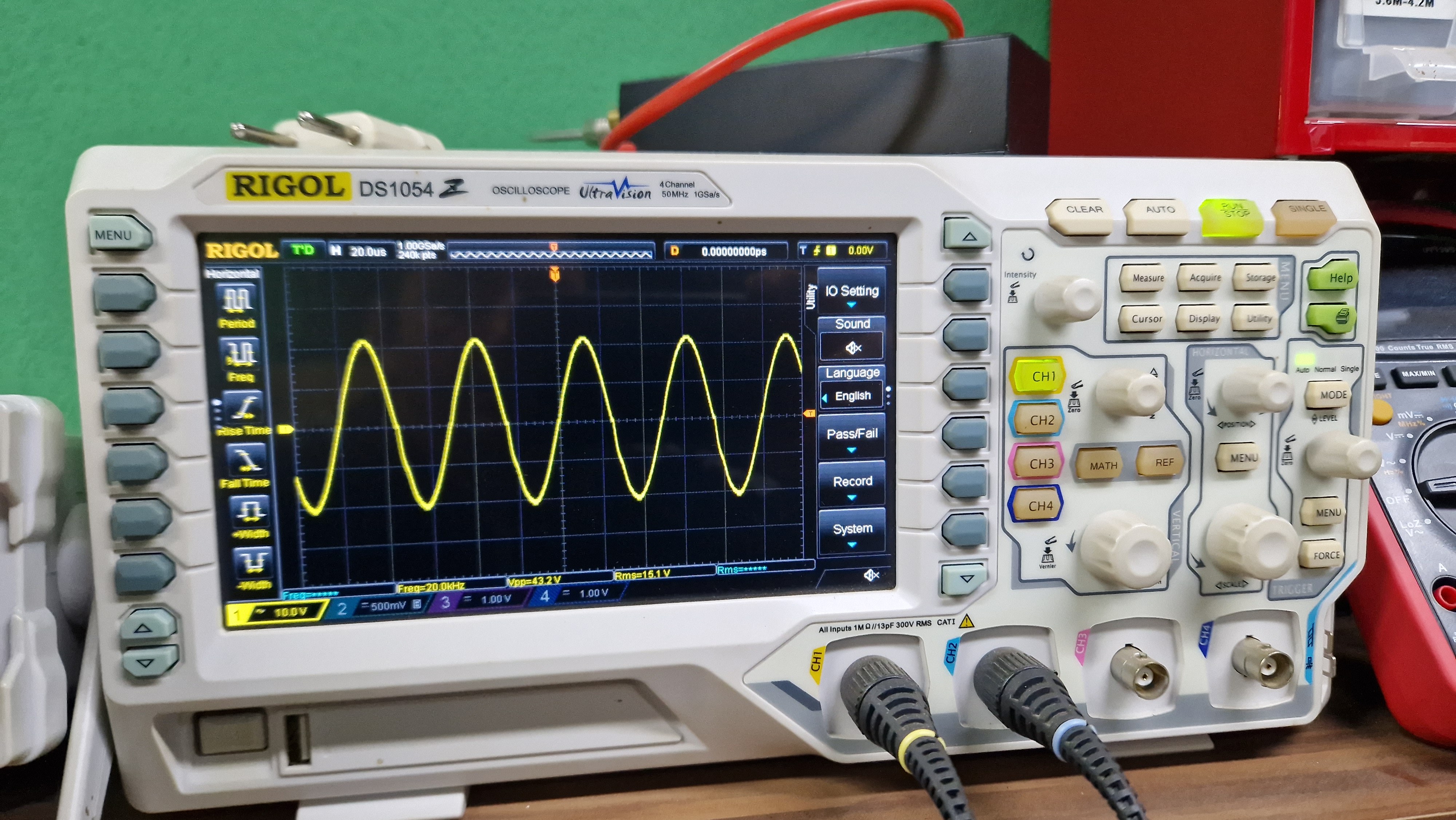

Ieri am testat amplificatorul dar am dat de niste hibe: cumparasem niste operationale TL si LF (jfet ambele) de la un magazin din tara si le-am pus pe rand in montaj; nu a functionat cu niciunul din ele asa ca am pus un LF de la TME, pe care il aveam in stoc. Rezultatele se vad in poze, si cu TL am obtinut rezultate similare. Tranzistoarele japoneze din driver au fost inlocuite cu BD-uri ca oricum nu aveam destule si pt al doilea canal. Traful e cam slabut, de acolo si puterea mai mica, aprox 70W. Am unul mai decent asa ca azi repet testele.
PS: in partea stanga sunt AO-urile cu care functioneaza, cumparate de la TME, in dreapta sunt cele suspectate ca fiind fake, luate de la ardushop si suspect de ieftine.
Am pus si masuratorile sqw, uitasem de ele.

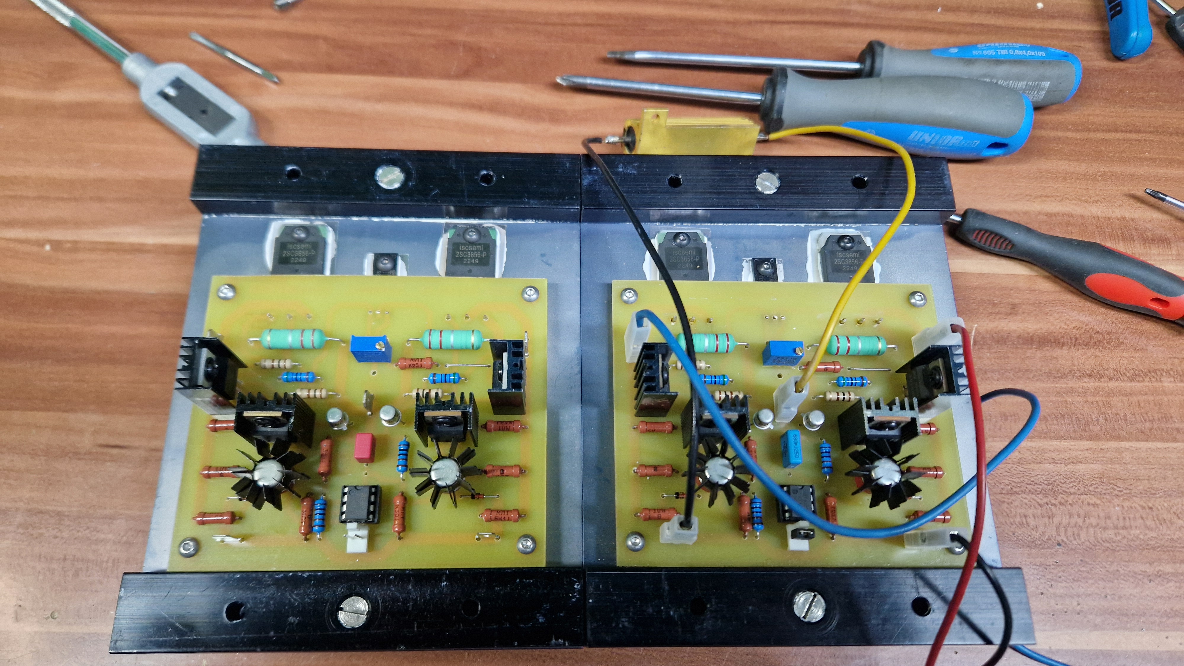

Ieri am montat si al doilea canal si am prins placile pe niste radiatoare recuperate de pe niste CNC-uri vechi, scoase din uz. M-am chinuit putin cu gaurile, fiind vorba de duraluminiu dar am reusit, cu sculele din dotare. Acum ramane sa ma gandesc cum o sa arate carcasa dar una din idei e ca lateralele sa fie formate din cele 2 radiatoare, dispuse simetric, ramane de vazut.
