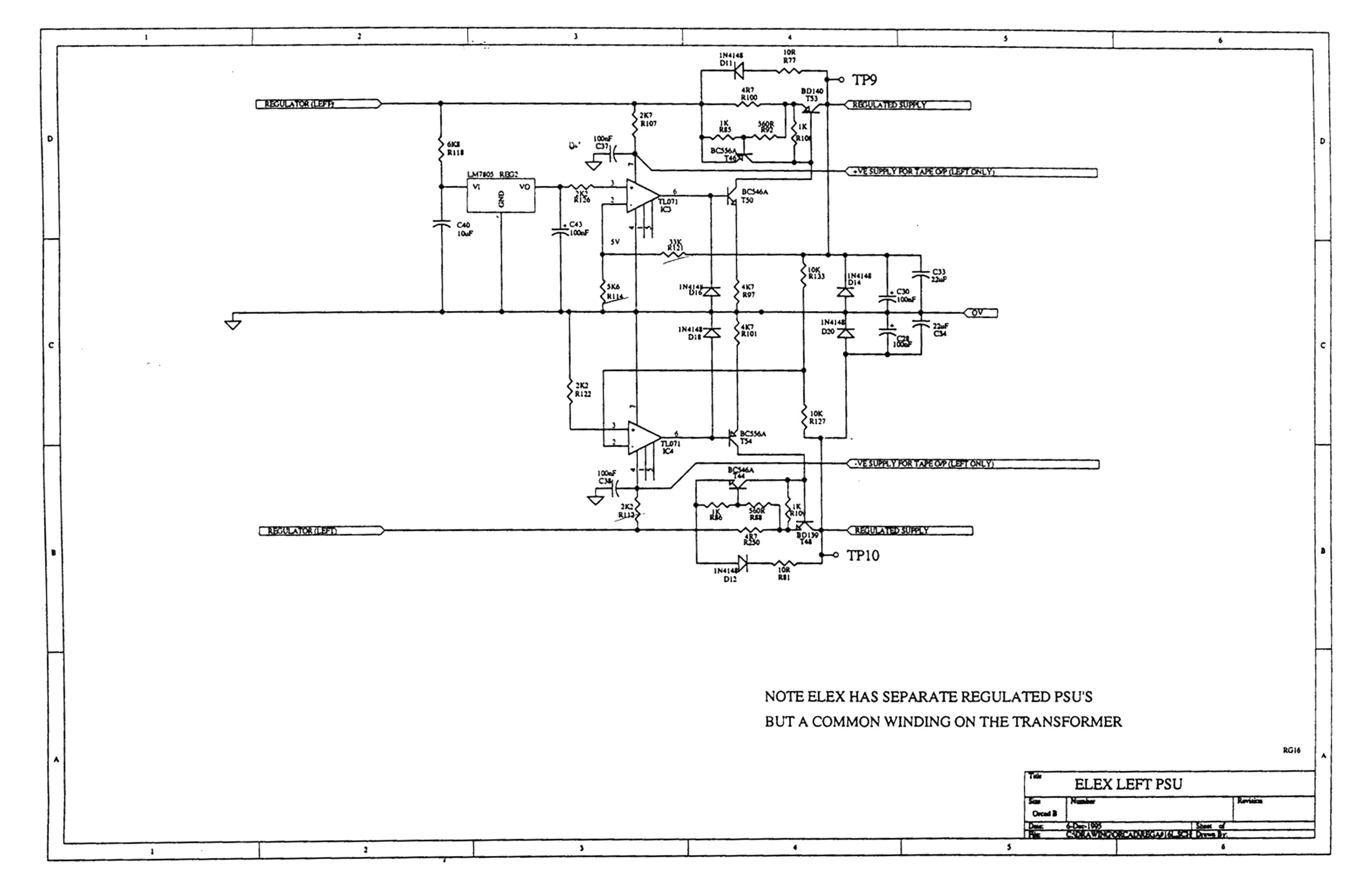

Un amplificator extrem de urât ca design....dar cu un sunet de excepție , îl consider un sunet audiofil 8-)
Schema preului phono MM este foarte elaborată.
A avut un etaj final bubuit rău, pentru că nu aveam perechea de finali , nu am vrut să pun altceva , am bătut drumul până în Buftea, la un prieten care avea finalii din recuperări.
Este singurul amp pe care l-am întâlnit cu tranzistorul din superdiodă sârmă.
Nu este amplificatorul meu , eu doar l-am depanat .

R65 și R66 ar trebui înlocuite cu generatoare de curent ...
