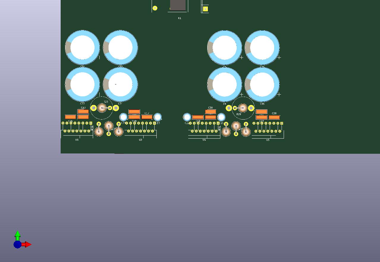

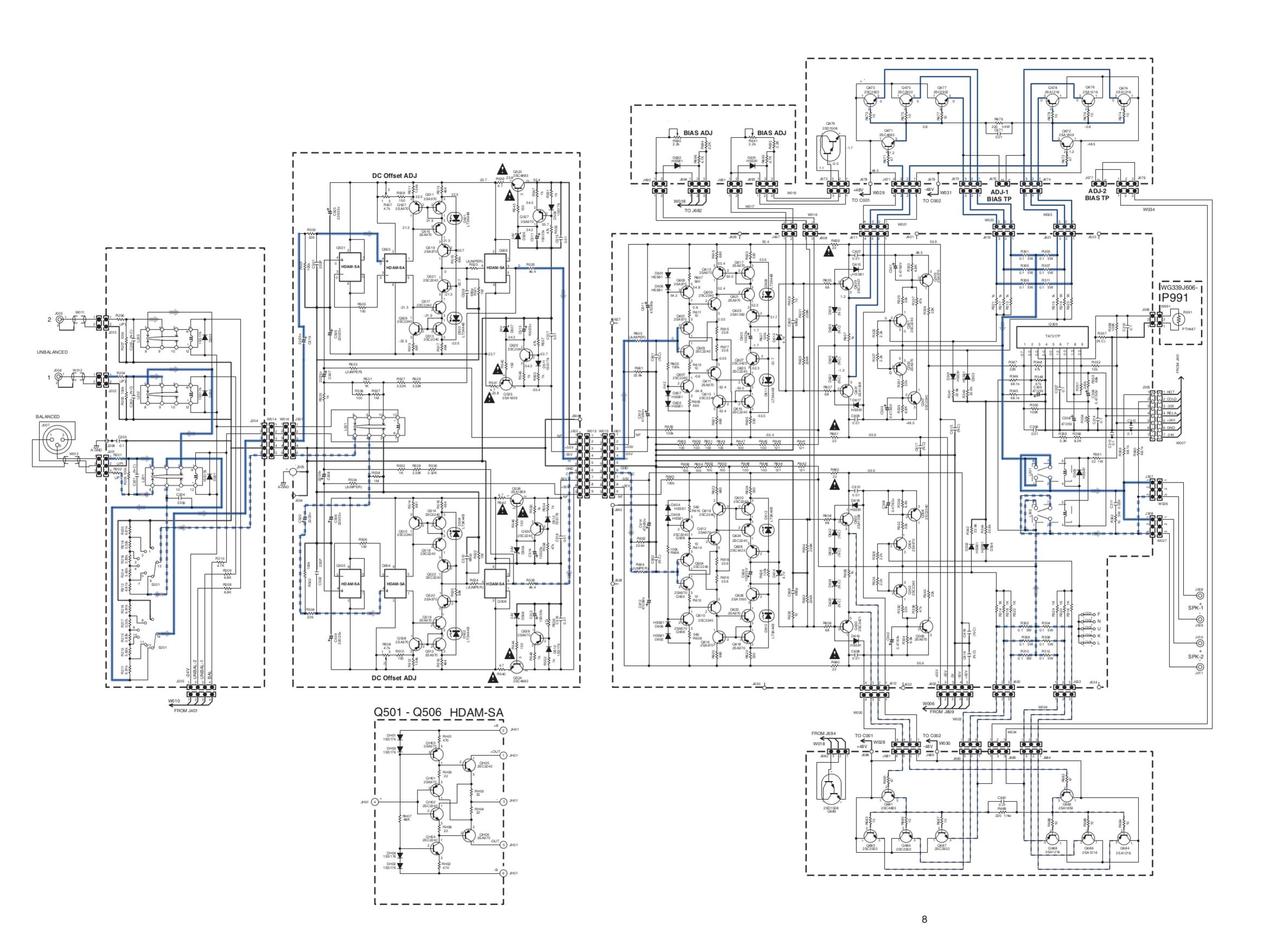

Schema in lucru , unele valori nu sunt finale :
O primă încercare de PCB pentru schema de mai sus :
- Minimalist150.jpg (74.11 KiB) Vizualizat de 1907 ori

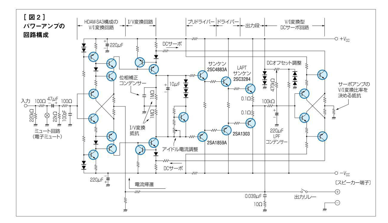

Ken Ishiwata Signature , numit după cel ce a fost motorul de la Marantz in ultimii 40 de ani :
- Marantz .jpg (418.31 KiB) Vizualizat de 1971 ori
