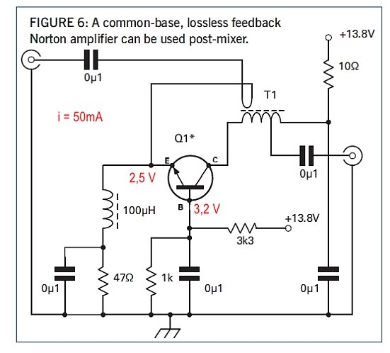

Intrare tip Norton , o aplicatie absolut standard in domeniul aviatie si militar ... structura PushPull are avantajul ca se micsoreaza armonicele pare rezultate din intermodulatie ...Paul M scrie: Dum Dec 21, 2025 3:42 pm De pe internet, mai demult.

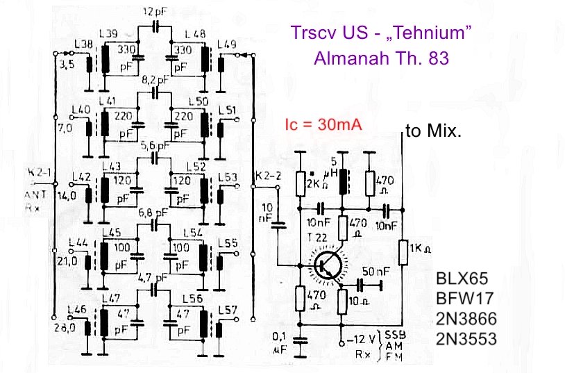

Best front-end MF/HF, doar informativ
Amplificatoarele Norton nu merg la frecventa mare, din cauza feritei din trafo. Sunt cam zgomotoase (Fzg minim 5 dB), lucreaza cu tranzistoare bipolare la Ic mare (zeci de mA). Eu asa stiu.
Nu m-as apuca sa construiesc nimic, sa ma leg la cap fara sa ma doara. Mai bine sa cumperi de pe ebay o scula mai veche (chiar si cu lampi), dar care a fost de performanta pe vremuri. Chiar si defecta, se poate repara.
Tocmai am mentionat anterior , amplificatoarele Norton PushPull sunt folosite ca standard universal in orice FrontEnd din aviatie sau in domeniul militar ... chiar peste 800MHz , in prezent exista ferite excelente . Nu toate amplificatoarele Norton folosesc tranzistoare bipolare , ci folosesc nuvistoare + bipolare in structura cascod ( cum ar fi Harris sau Rohde & Schwarz , daca va spune ceva acesta enumerare ) ...

The amplifier in Figure 6 can be used as a post-mixer amplifier and/or as an RF amplifier.
This type of common-base lossless feedback amplifier is commonly known as a Norton amplifier (after one of its inventors).
The transistor is an NEC 2SC1426 with fT = 2.5GHz and Ptot of 3.5W.
A 2N5109 would make a reasonably good substitute.
The measured gain is 10dB ±1 dB from 1MHz to well over 100MHz.
When the output is terminated with 50Ω, the input return loss is better than 20dB (SWR 1.2:1) up to 17MHz, 14dB (SWR 1.5:1) up to 36MHz and 9.5dB (SWR 2:1) up to 129MHz.
Measured input IP3 is above +30dBm, output IP3 is greater than 40dBm!
- Norton RF amp.jpg (40.09 KiB) Vizualizat de 316 ori
2N5109 am cateva, iar ferita binoculara pe care o am este poloneza, are permeabilitatea magnetica relativa egala cu 80 si merge cu pierderi mici pana la 8-10 MHz.
