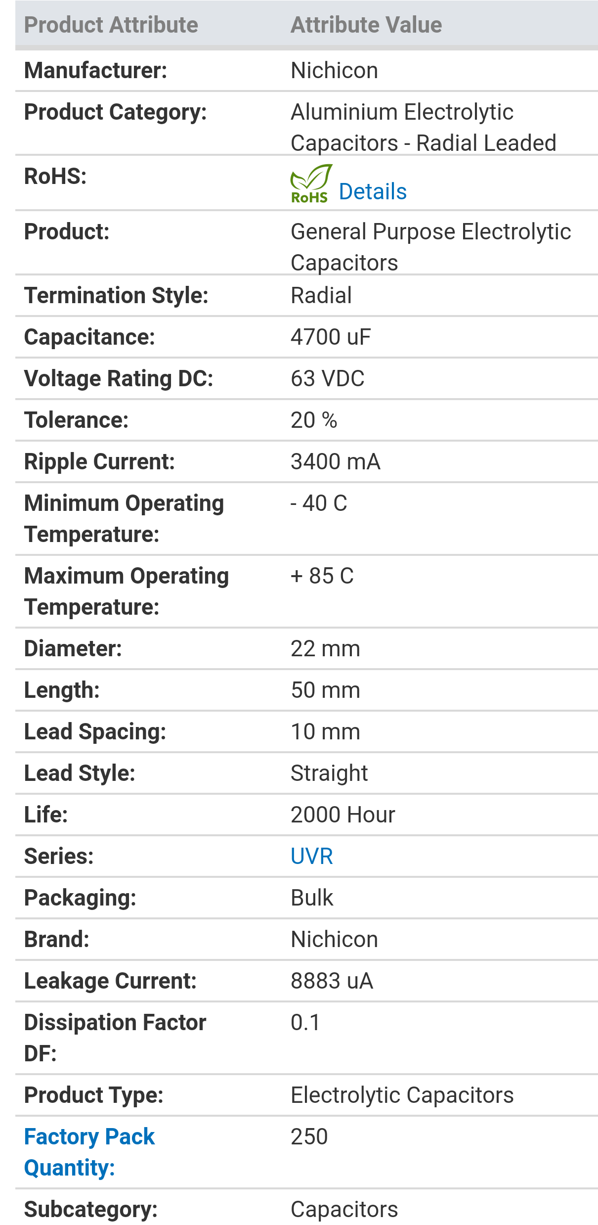

Ca sa înțelegeți mai bine , vă ofer câteva date despre condesatorii electrolitici , selectați de mine pentru schema de mai sus ; ați remarcat cumva care este valoarea curentului repetitiv mediu al acestui condesator electrolitic ?
Exact , este fix 3,4 A .
Adică sursa are un curent mediu repetitiv de 6x3,4 A =20,4A .

Orice tensiune alternativă suprapusă peste tensiunea continuă de polarizare va genera un curent alternativ prin condensator , care datorită pierderilor în dielectric va produce încălzirea condensatorului . Pierderile sunt dependente de frecvență si de forma de undă a tensiunii alternative .
Valoarea maximă efectivă a curentului alternativ maxim admis ( la o anumită frecventa si temperatură ) se numește curent repetitiv sau de riplu .
Ce trebuie sa facem noi ?
Să limităm curentul de riplu la o valoare " safe " adică sub valoarea maximă din datasheet , dar să nu limităm cu nimic curentul debitat de sursă către amplificator .
E simplu .
E simplu .
Capacitatea totală a bateriei de condesatoare electrolitice pe bara de VP+ va fi de 24.200 uF , având o valoare similară pe bara de VP- ...
