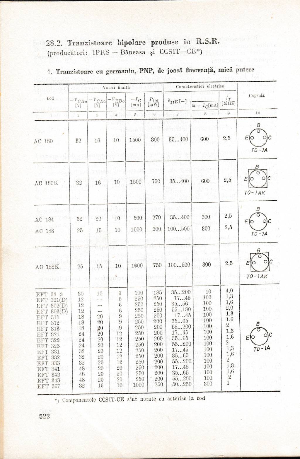

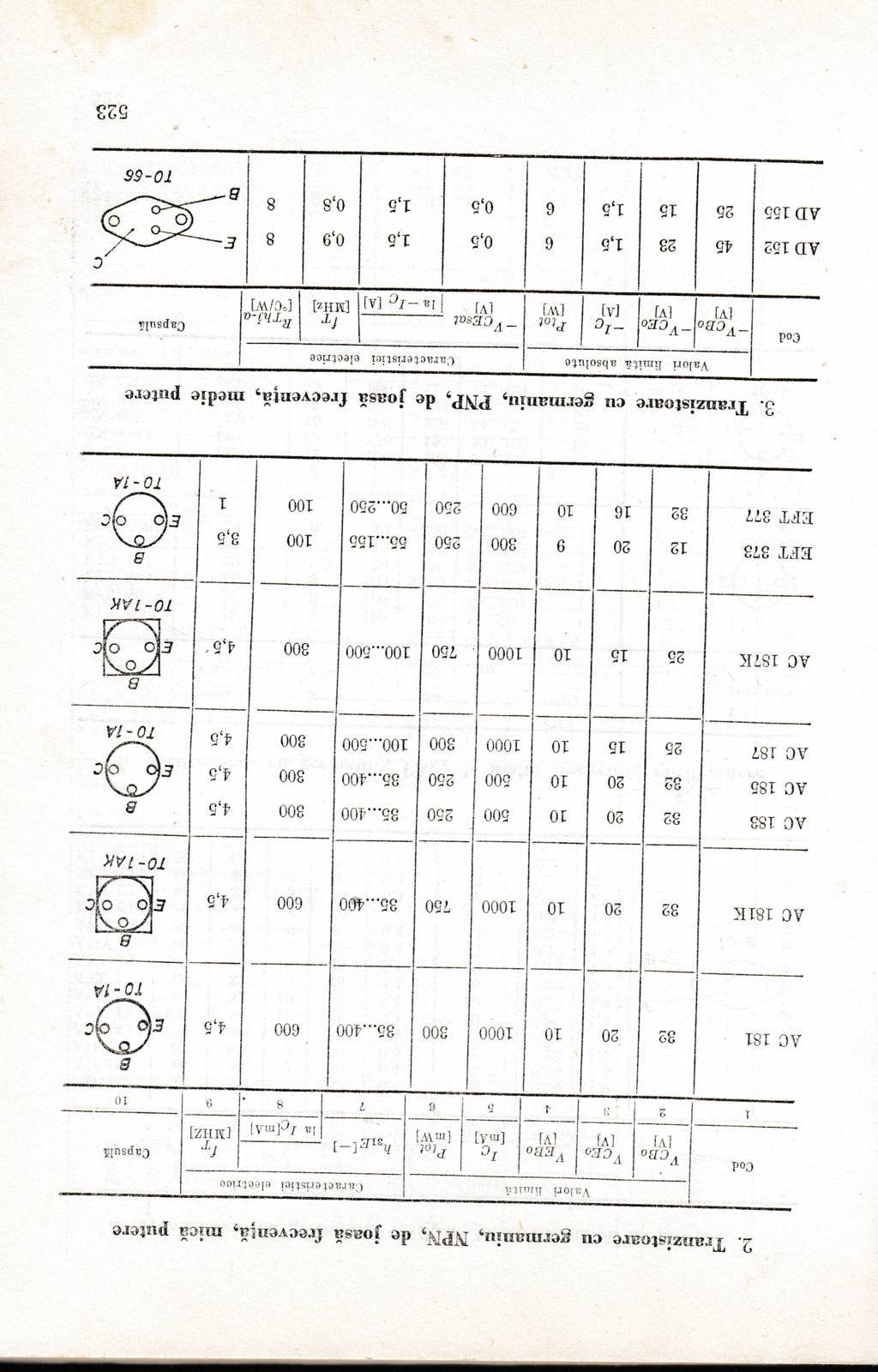

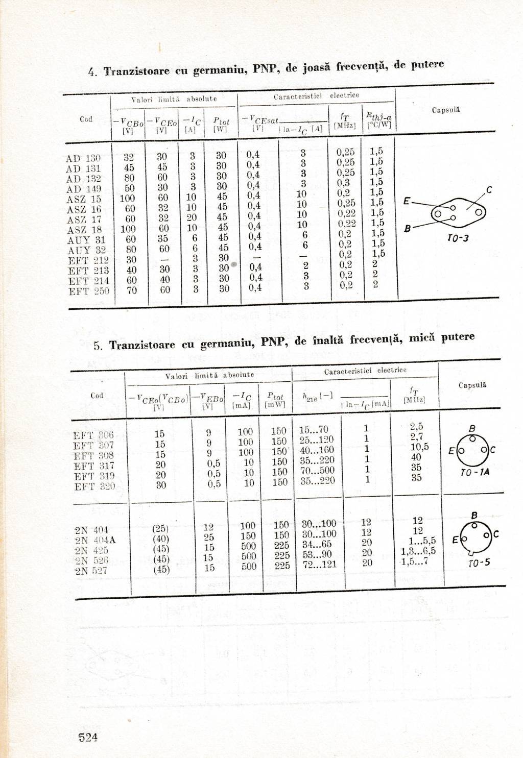

de flomar60
Am scanat pentru dvs :
IMG_20220428_0001 (FILEminimizer).jpg (183.27 KiB) Vizualizat de 3936 ori
IMG_20220428_0002 (FILEminimizer).jpg (176.32 KiB) Vizualizat de 3936 ori
IMG_20220428_0003 (FILEminimizer).jpg (171.42 KiB) Vizualizat de 3936 ori
........din Agenda radioelectronistului ediția a-2-a.......
