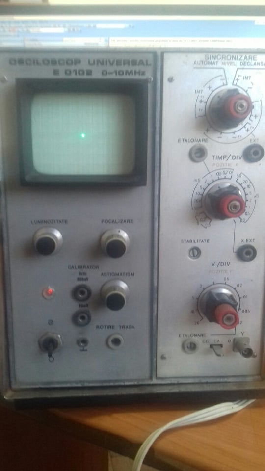

Salutare tuturor! Va rog sa ma ajutati cu o schema a osciloscopului E0102, carte tehnica sau caiet service, am intrat in posesia unuia defect pe care vreau sa-l folosesc in alt scop decat acela de osciloscop. Poate imi face cineva si o sugestie, aparatul porneste, dar nu apare decat un punct luminos in centru. Raspunde la reglajele de stralucire, focalizare si astigmatism, dar in rest, nimic... Va multumesc anticipat!

Deocamdata va pot ajuta cu asta...o sa revin, am pe undeva cartea tehnica, dar de obicei probleme sunt pe partea de alimentare...

Nu va bateti joc de bietul osciloscop, reparati-l si lucrati cu el. Nu recuperati multe piese daca il demolati. Daca este defect trafo de inalta tensiune, ar fi o problema cu repararea, in rest nu sunt probleme deosebite.
