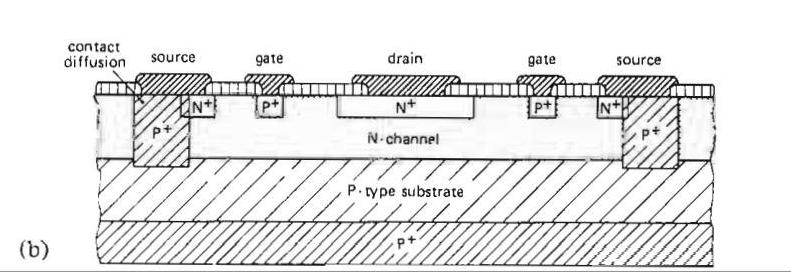

Majoritatea tranzistoarelor JFET (BF245, BF256 etc) au o structura interna (pe cip) simetrica. La aceste tranzistoare se pot inversa (in aplicatii) drena cu sursa, fara sa se observe modificari in functionare.

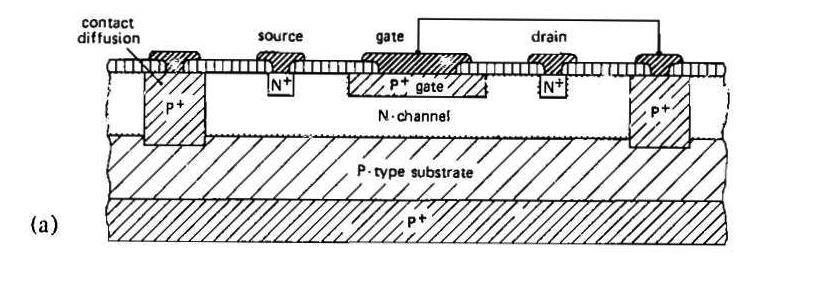

S-au constrit si JFET-uri asimetrice (BF410,BF510 etc), care au capacitatea de reactie (drena-poarta) mai mica si sunt optimizate pentru amplificatoarele RF cu sursa la masa.
JFET-urile asimetrice nu se pot conecta invers, cu sursa in locul drenei, pentru ca se distrug.

Am vazut ca s-au construit si JFET-uri de tip cascoda, cu doua JFET-uri pe acelasi cip si inseriate. Gasisem pe net ca 2SK212 ar fi de acest tip. Au reactia interna redusa, dar si zgomotul este mai mare (de minim 3dB) decat la un JFET obisnuit.
