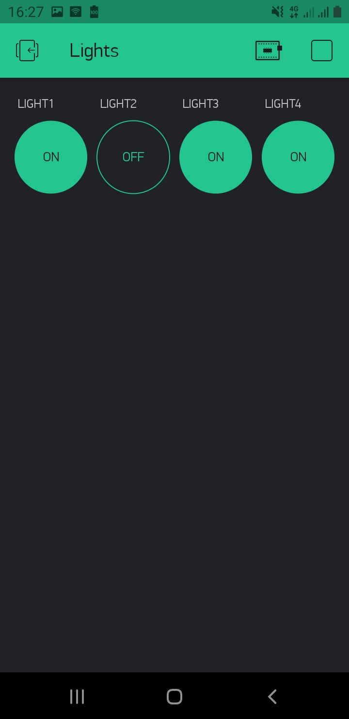

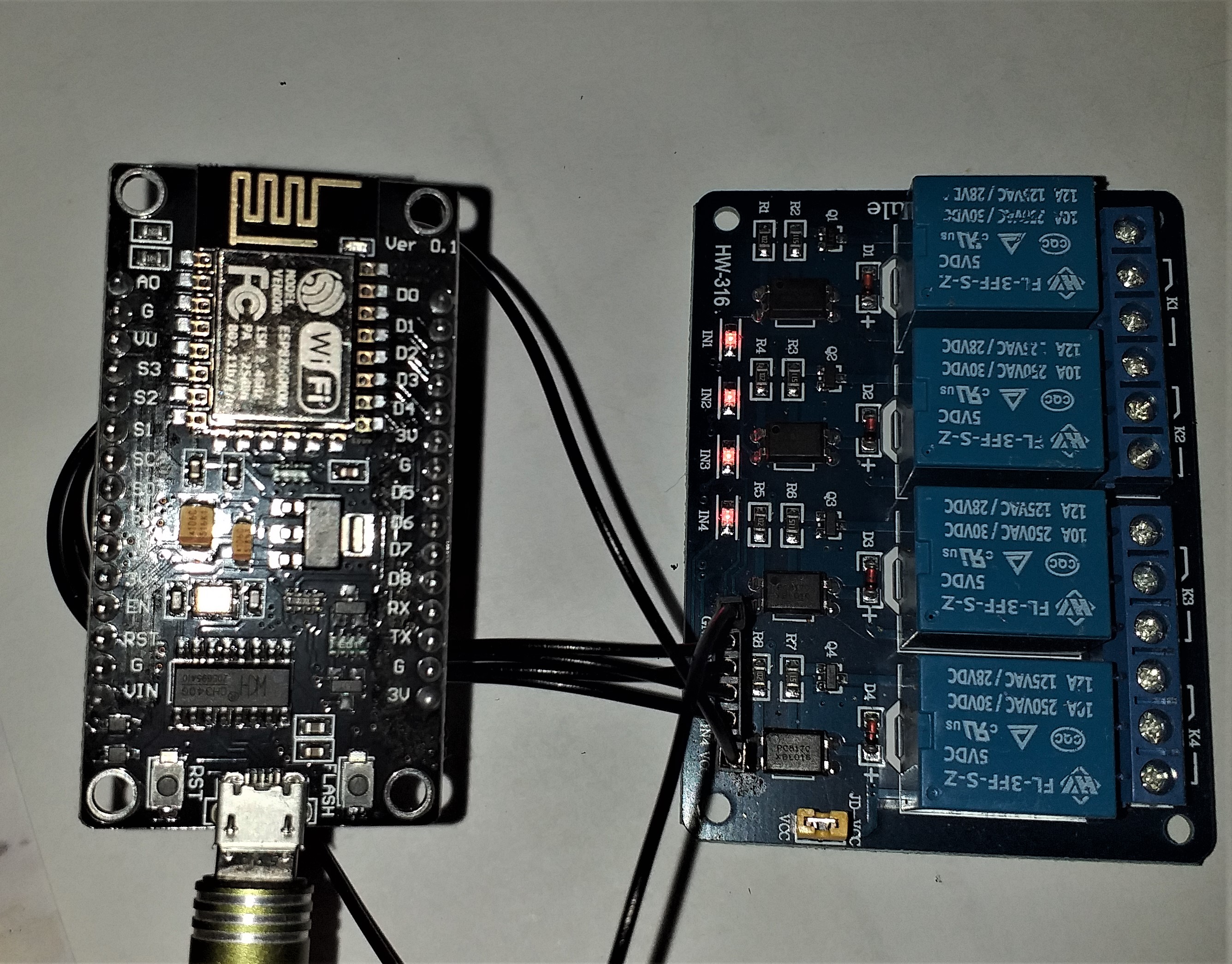

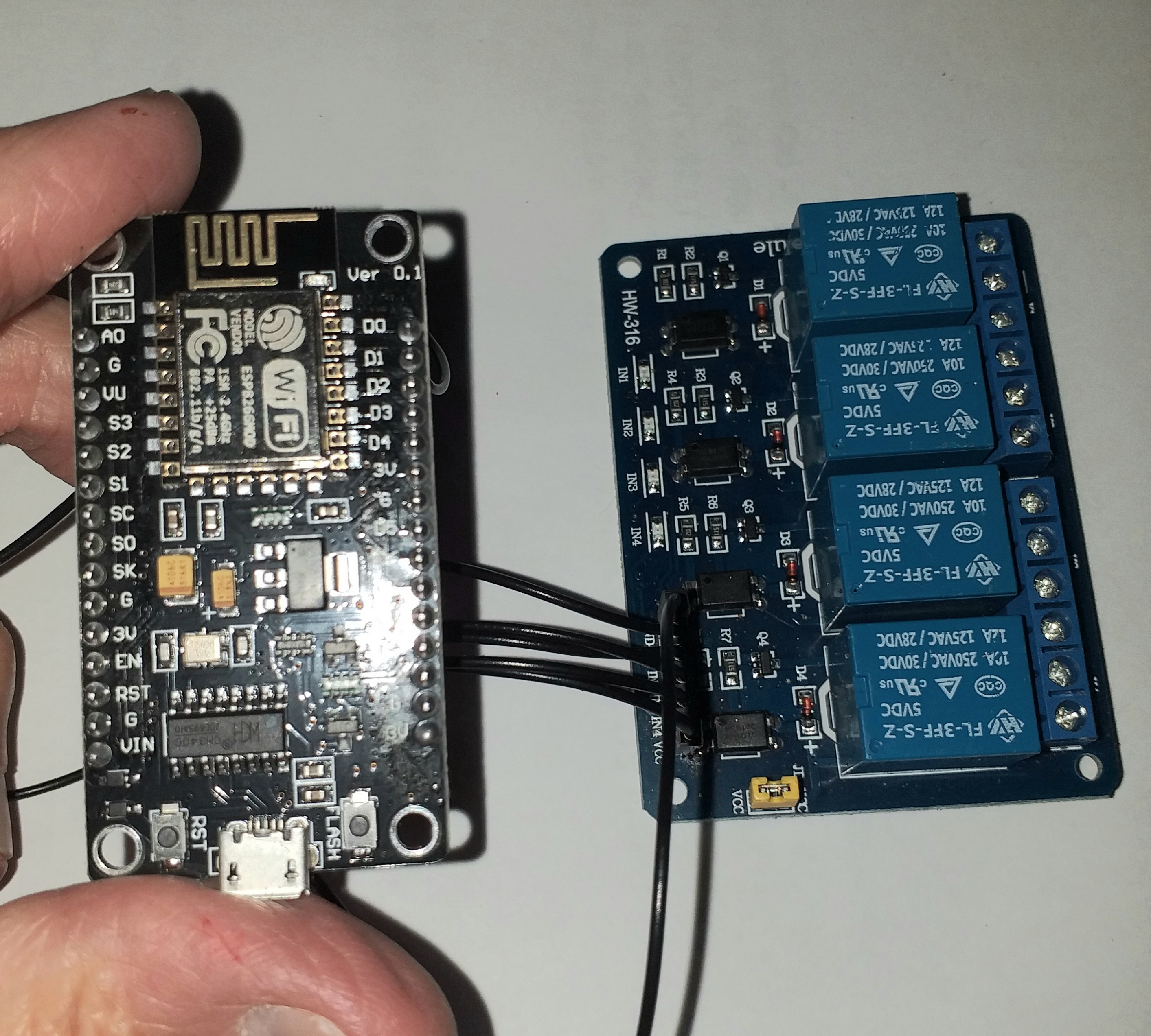

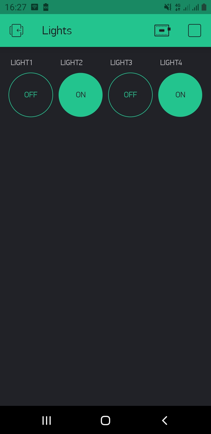

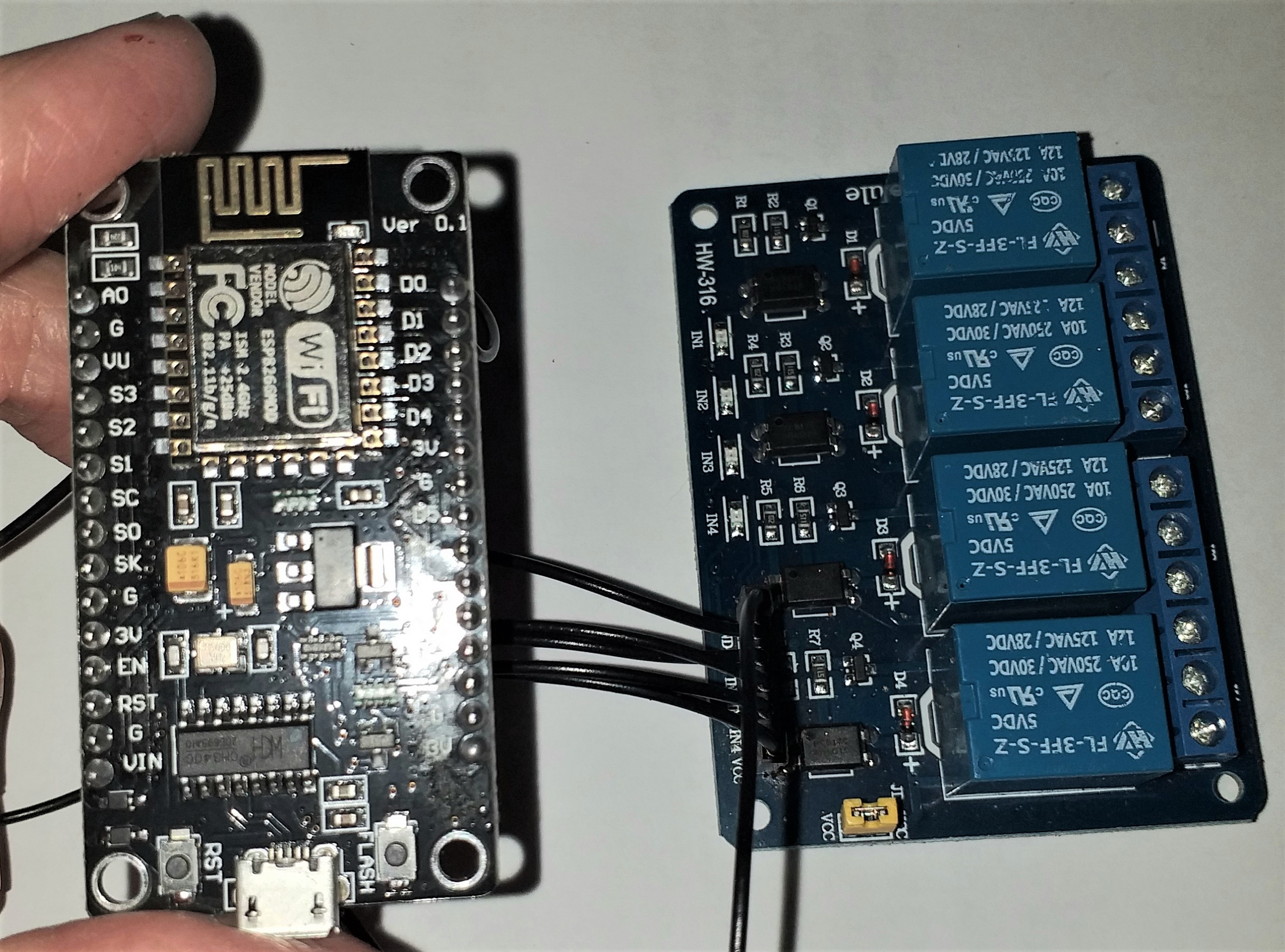

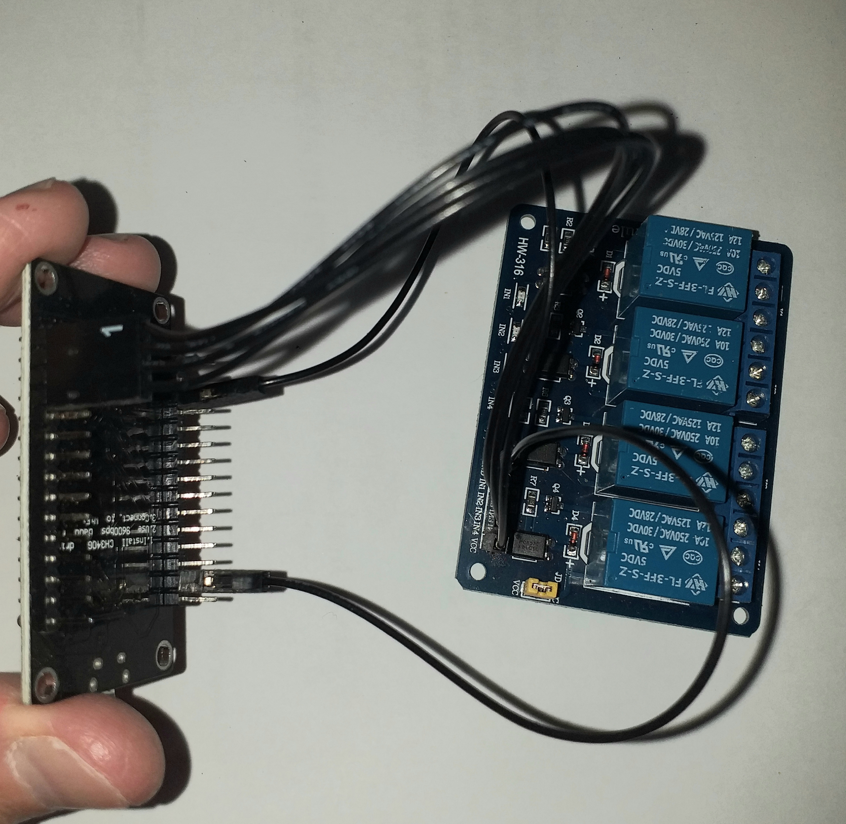

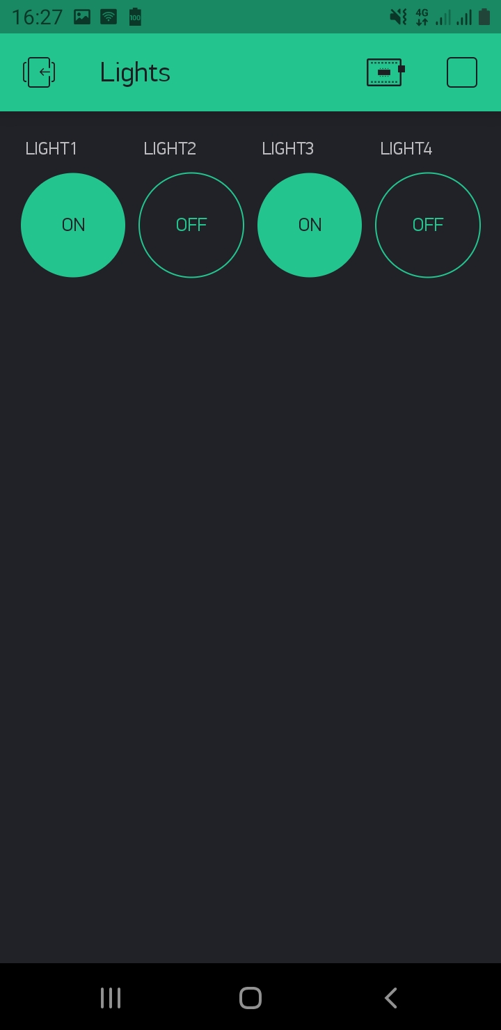

Mi-am facut de curand o jucarie interesanta prin care, cu telef mobil, pot comanda separat 4 relee cu care pot porni/opri diverse chestii prin casa - lumini, ventilator, amplificator, etc.
Tot proiectul l-am luat de aici: https://www.factoryforward.com/iot-home ... k-nodemcu/ si tot ce va trebuie este un Nodemcu si o placa cu 4 relee, pe care le gasiti pe Aliexpress. Ca sa scrieti sketch-ul in nodemcu, va trebuie Arduino IDE, dar cred ca deja stiti lucrul asta. Mie mi s-a parut un proiect usor si extrem de interesant. Pe moment nu stiu la ce o sa-l folosesc, dar l-am realizat practic si functioneaza perfect!
Mai jos cateva poze cu jucarica mea si screenshot cu aplicatia mea.

Poti sa-l folosesti din exterior, din alta locatie? Daca da, presupun ca trebuie sa faci port forward in router si sa asignezi un IP fix placii Wi-Fi...ma intereseaza si pe mine acest proiect, te contactez zilele astea pentru detalii.

Da, Adi, se poate folosi si din alta locatie, doar ca trebuie sa faci port forward in router, cum ai zis, la fel ca si pentru o camera de supraveghere. Singura chestie mai naspa si pe care am omis sa o spun, e ca depinzi de serverul Blink. Cand iti creezi aplicatia, iti trimit pe e-mail un cod token pe care sa il bagi la configurarea aplicatiei si toate comenzile trec prin serverul lor. Daca le pica serverul, salamalecum. Dar pana acum n-am sesizat nicio anomalie, functioneaza perfect si n-are aproape deloc lag, ci maximum 0,2 - 0,3 secunde. Am vazut alte aplicatii de genul pe Youtube, intre apasarea butonului pe tel si aprinderea becului, treceau cam 2 - 3 secunde. Nu ar fi deranjant 2-3 secunde, dar daca folosesti jucarica intr-un loc mai critic si sunt din astea, e absolut deranjant. Asta in schimb, merge brici, dupa cum am zis.
Dar e fain ca iti poti face aplicatia cum ai tu chef, cu 1 buton, cu 2, cu 3 sau cu 10, etc, dupa necesitati. Dar daca tot ''strici'' un nodmcu de 2 dolari, e pacat sa-l pui sa transpire doar pt un releu...
Aaa...mai e o chestie....cand incarci sketch-ul in nodemcu, trebuie sa bagi manual la ssid si pass, ssid-ul si parola de la reteaua ta de wifi. De aia, daca faci catorva prieteni asa ceva, trebuie sa le ceri ssid-ul si pass...

@Mircea, nu, dar nici nu l-am tinut conectat mai mult timp. Deocamdata l-am facut ca exercitiu, o sa vad cum si unde o sa folosesc jucaria.
Aseara, gandindu-ma ca as putea sa mai fac o aplicatie in Blynk care sa includa un buton toogle on/off si doua butoane push/momentary on, am zis hai ca fac asta si o pun la un amplif cu tuburi: power si volume up/ volume down prin schimbarea sensului de mers al putometrului motorizat din relee. Aplicatia Blynk are o multime de posibilitati, insa dupa ce am creat interfata cu 4 butoane on/off, la a doua cu on/off si momentary on, am ramas la jumatate din ea, pentru ca mi se consumase "energia" si trebuia sa mai cumpar, era cam 15 lei/luna...Inca o data m-am convins ca nimic nu e gratis si ca era prea frumos ca sa fie si adevarat, mai ales ca m-am familizarizat cat de cat cu Blynk. Faza buna e ca dupa ce faci interfata care-ti trebuie, o poti transforma in .apk din Blink sub forma unui code QR pe care il poti trimite apoi pe e-mail, whatsapp, etc. Cu telefonul poti scana codul ala si iti instalezi aplicatia. Acum am sa-mi fac alta adresa de e-mail si pun si alt nr de telefon, sa vad daca o pot lua de la 0, ca sa-mi fac aplicatia cu on/off si momentary on.
