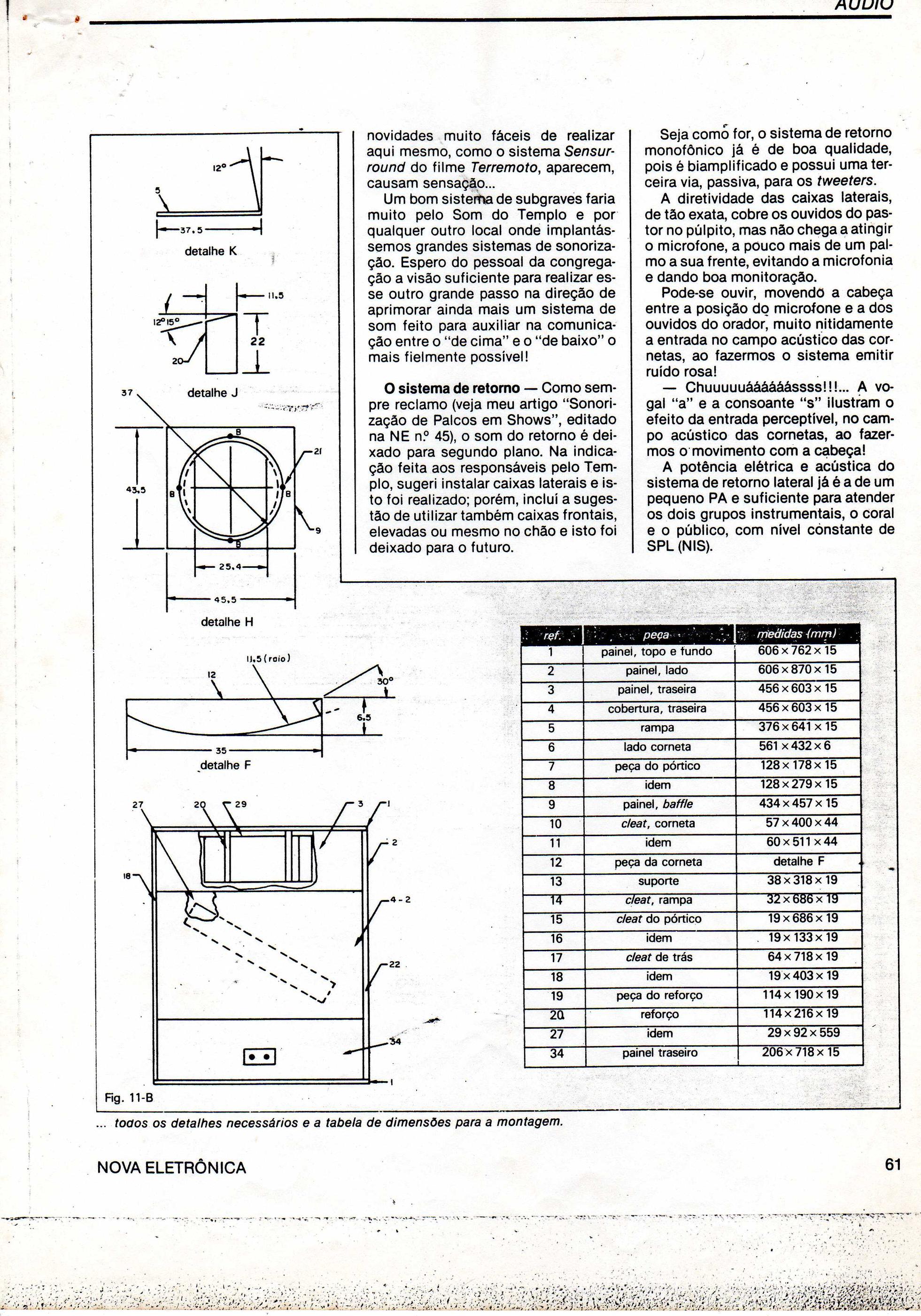

V-as ruga, daca puteti, sa atasati si aici, solutiile constructive de incinte acustice de la Altec, stiti dvs care
Multumesc!
Desigur .
Te invit sa studiezi Altec 211 și JBL 4550 !
Soluțiile tehnice folosite sunt oarecum dependente de
calitatea difuzoarelor folosite , dar pentru că prezintă un larg interes , le ofer tuturor , cu mult drag :

Cateva detalii constructive referitoare la JBL4550 si JBL4560 :
- 4.jpg (796.71 KiB) Vizualizat de 2337 ori
- 3.jpg (830.49 KiB) Vizualizat de 2337 ori
- 2.jpg (847.9 KiB) Vizualizat de 2337 ori
- 1 .jpg (1.01 MiB) Vizualizat de 2337 ori
Incinta acustica mid bas tip horn , 12"
- Celestion 12 Mid Bass 1.jpg (75.98 KiB) Vizualizat de 2314 ori
- Celestion 12 Mid Bass 2.jpg (154.61 KiB) Vizualizat de 2314 ori
Incinta acustică bass 15" sau 18" , derivată din JBL 4560 :
- Celestion Cube 15.jpg (75.34 KiB) Vizualizat de 2314 ori
Genul asta de incintă ( clonă JBL 4560 ) echipata cu 15" a avut un succes răsunător între 1965 - 1985 iar planurile de construcție pentru ele au fost popularizate de marii producători de difuzoare , cum ar fi FANE sau CELESTION în cataloagele proprii sau EMINENCE ( în catalogul cu recomandări de proiecte , editat de Adam Hall ) .
