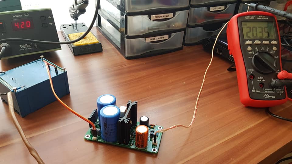

O varianta similara de sursa pe care am testat-o azi, Denoiser...a fost group-buy aici pe forum asadar am optat si eu pt 2 placi; cea din imagine va alimenta un amplificator pentru casti, in clasa A.
- 121011105_4730983566913509_1950140158030941836_n.jpg (53.83 KiB) Vizualizat de 2342 ori
