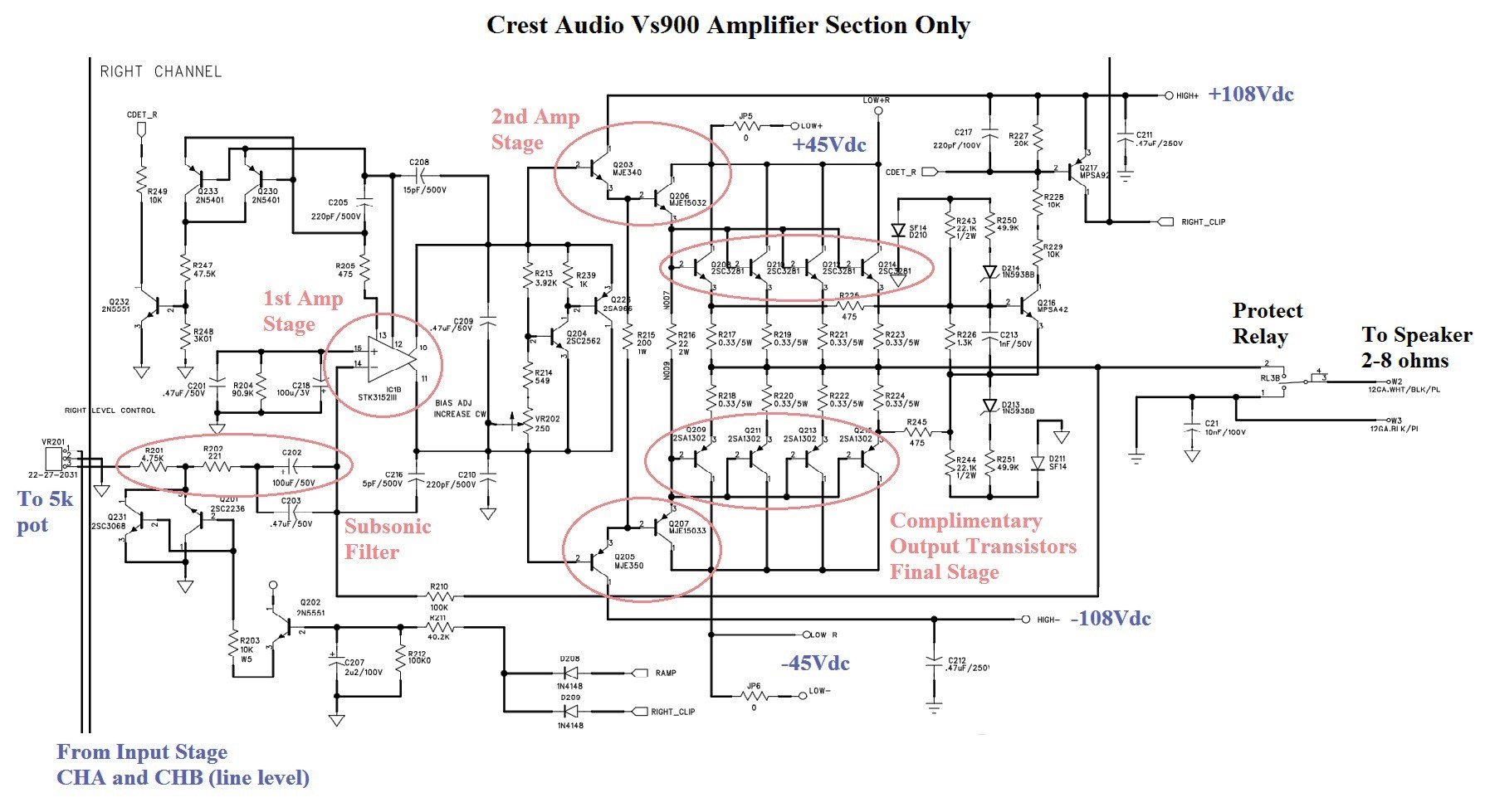

Cateva detalii de la Crest audio : STK versus Hybrid
- Crest Audio VS900.jpg (226.99 KiB) Vizualizat de 926 ori
- Crest Audio V1500.png (280.59 KiB) Vizualizat de 926 ori
