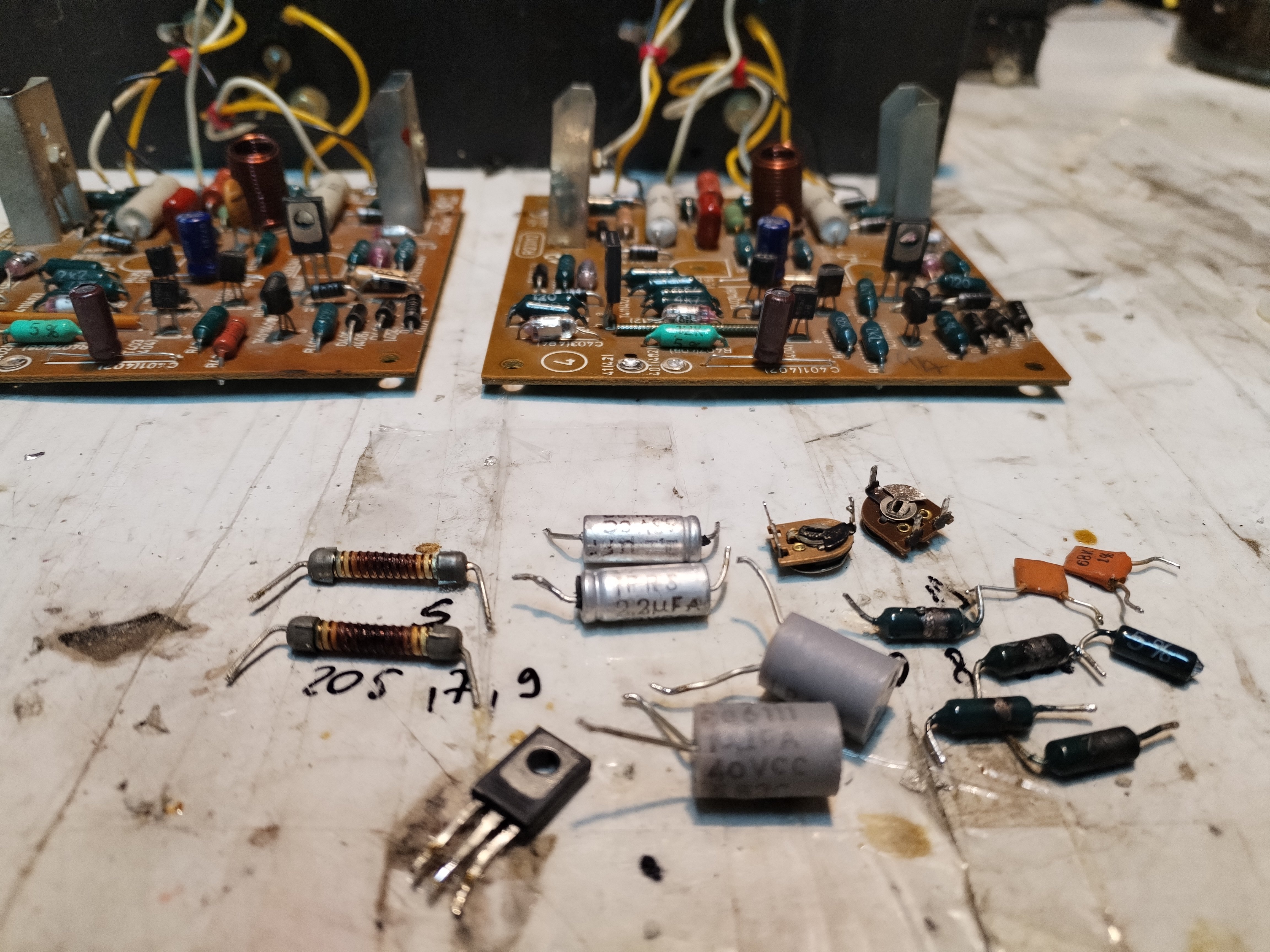

Ce am observat la multe A350
Rezistențe arse
R451 pentru L40 avea contact imperfect
R455 pentru că lipseau incintele și volumul a fost măricel .
R453 ars datorită oscilațiilor .
Pentru depanări rapide schimb subansamblul cu unele deja depanate și verificate , nu mai stau să depisteze defectul , schimb etajele finale cu radiator ,corectoare de ton , etc , apoi le depanez pe cele defecte când am timp .
Am 5 corectoare de ton perfecte , fără zgomot al potentiometrelor , 8 perechi de etaje finale .
Nici în anii 90 nu am depanat atât de des A350 , observ că sunt mulți nostalgici ,acum am șase în bunker la depanat .

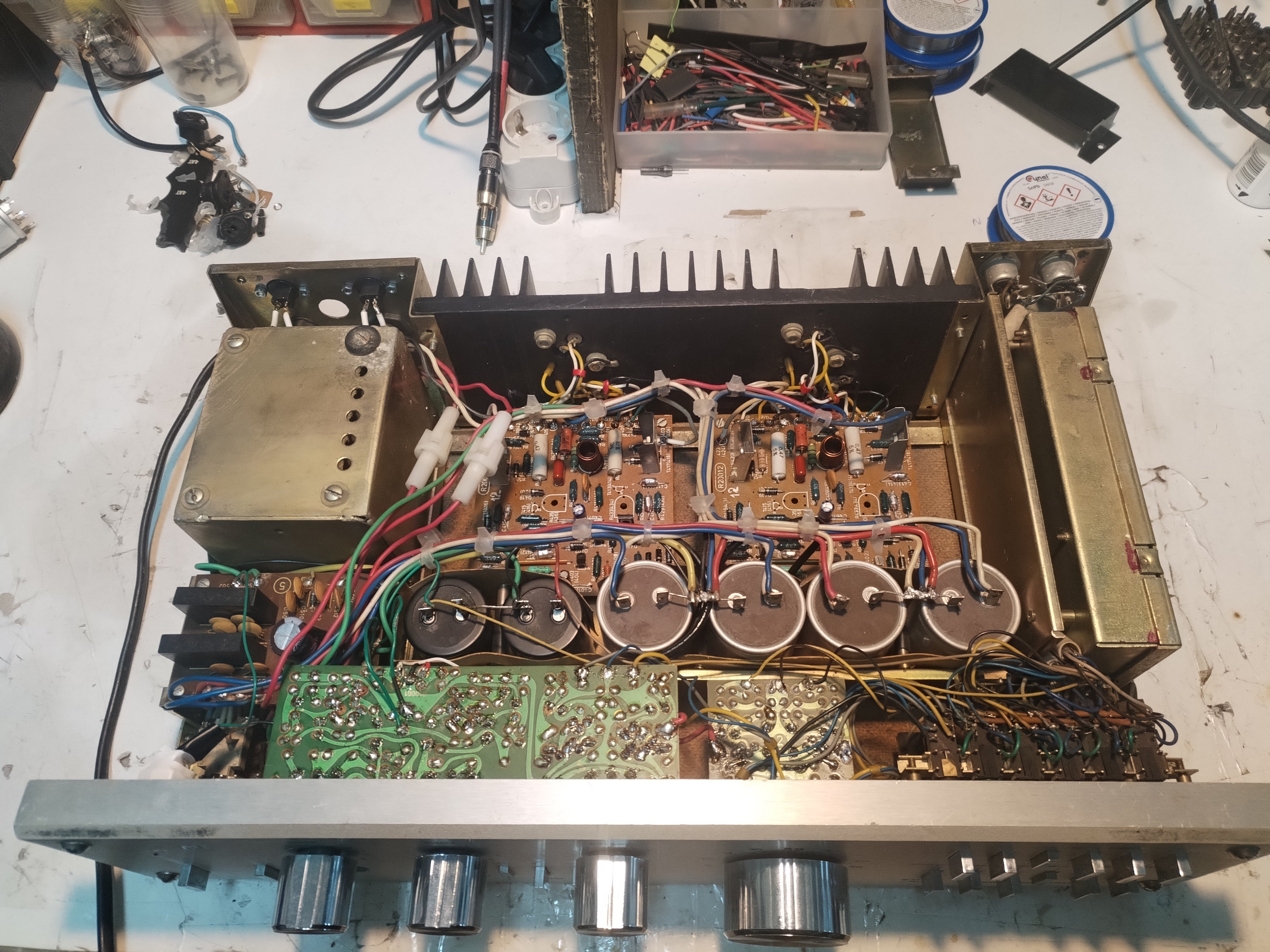

Azi am mai salvat un A350.
Pentru că a fost extrem de jegos , măcelărit, am schimbat etajele finale,corectorul de ton , cu unele pe care le aveam pe stoc , probate,făcute boboc .
Am luat acasă etajele finale ca să le spăl și mă ocup de ele când o să am timp .
Mai am trei de depanat

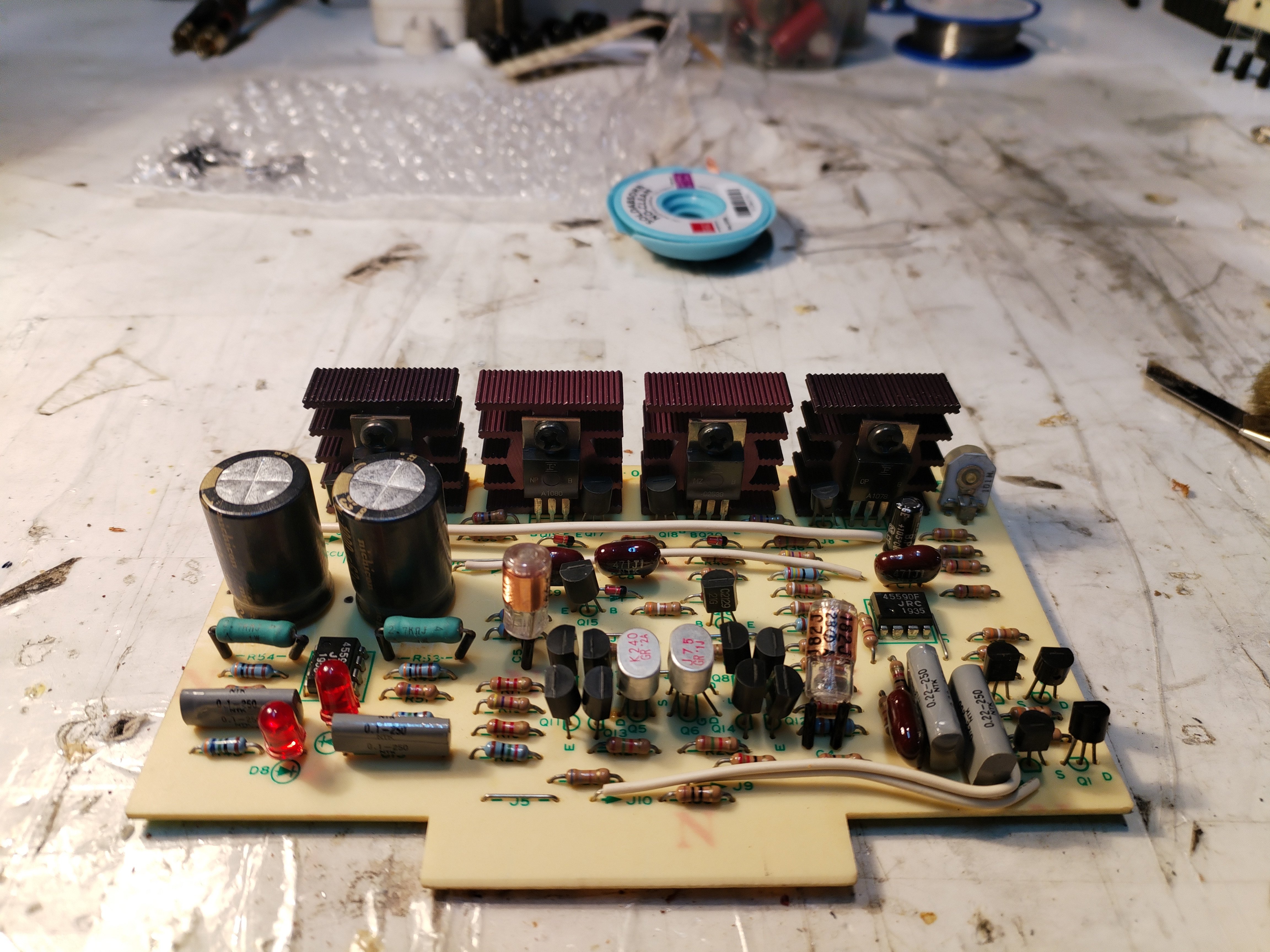

Etajele finale din amplificatorul depanat ieri .
Dorel a lovit tare ! R449 22 ohmi , înlocuită cu 22K pe ambele canale :lol:

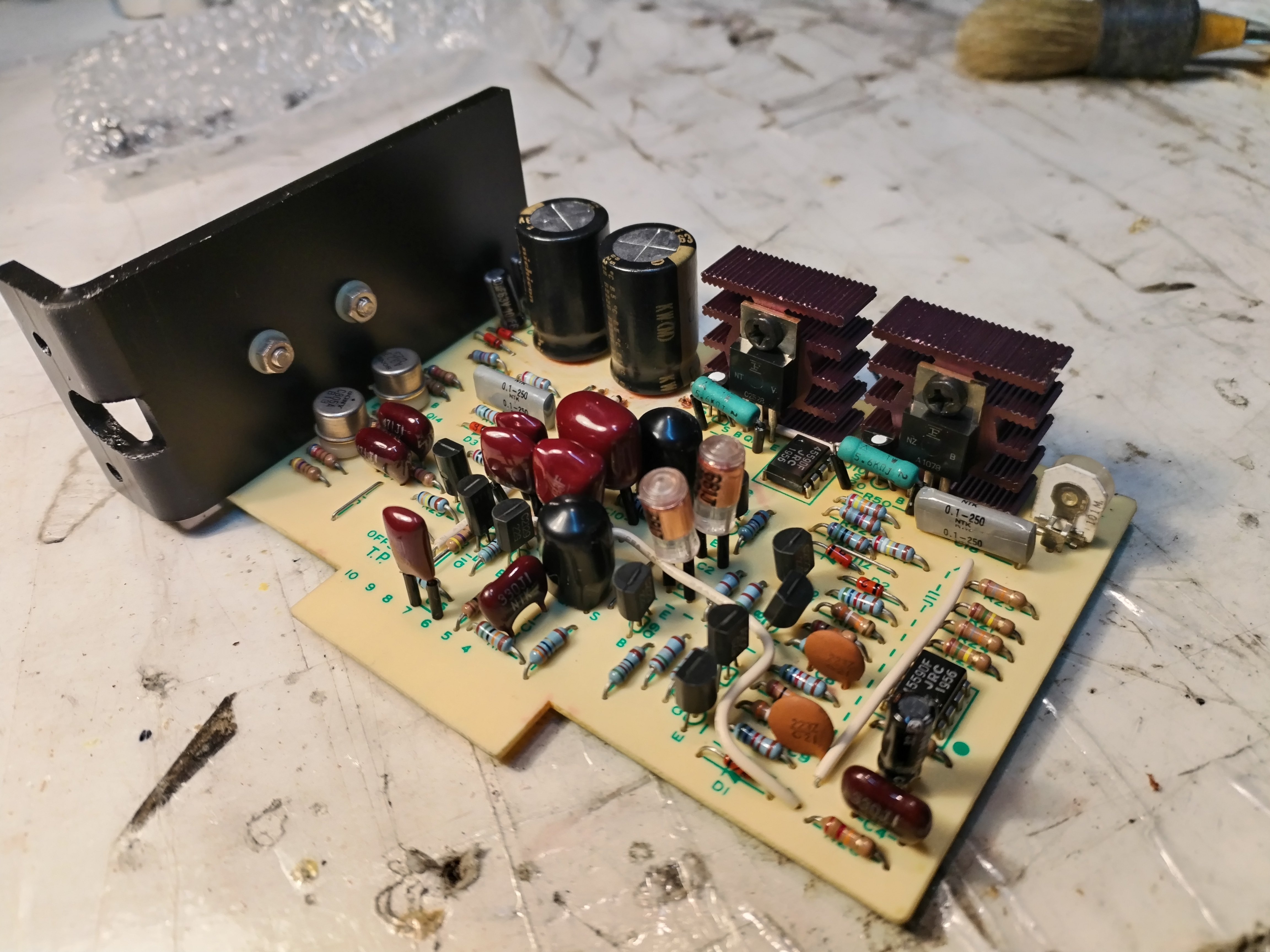

VIOTUBEAMP scrie: Dum Dec 14, 2025 6:55 am Intră în dapanare luni,humm 100hz pe partea phono .
Gata și preamplificatorul,ultima lucrare pe acest an .
Vinovat un JRC 4559 , din stabilizatorul de pe placă.
