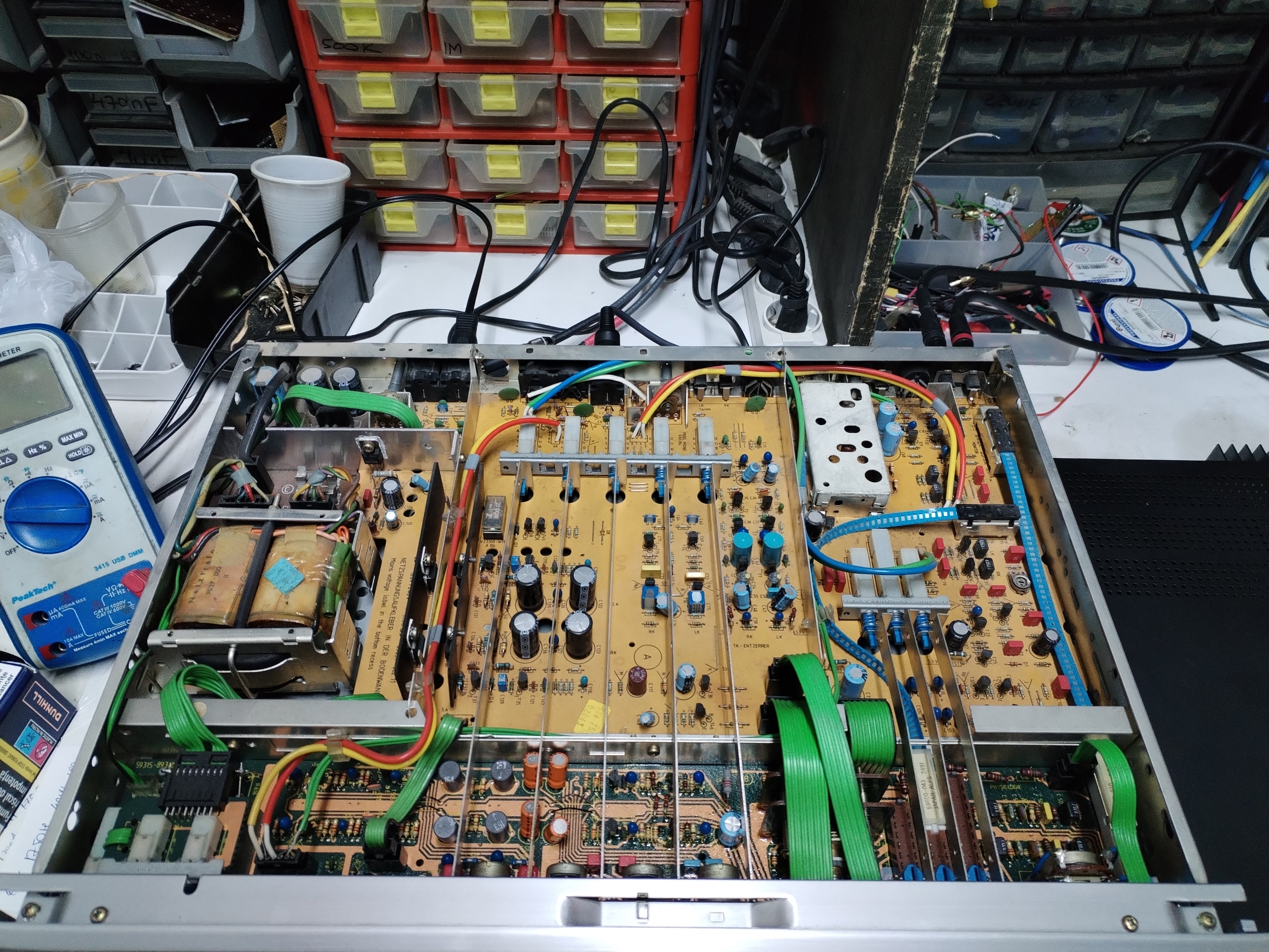

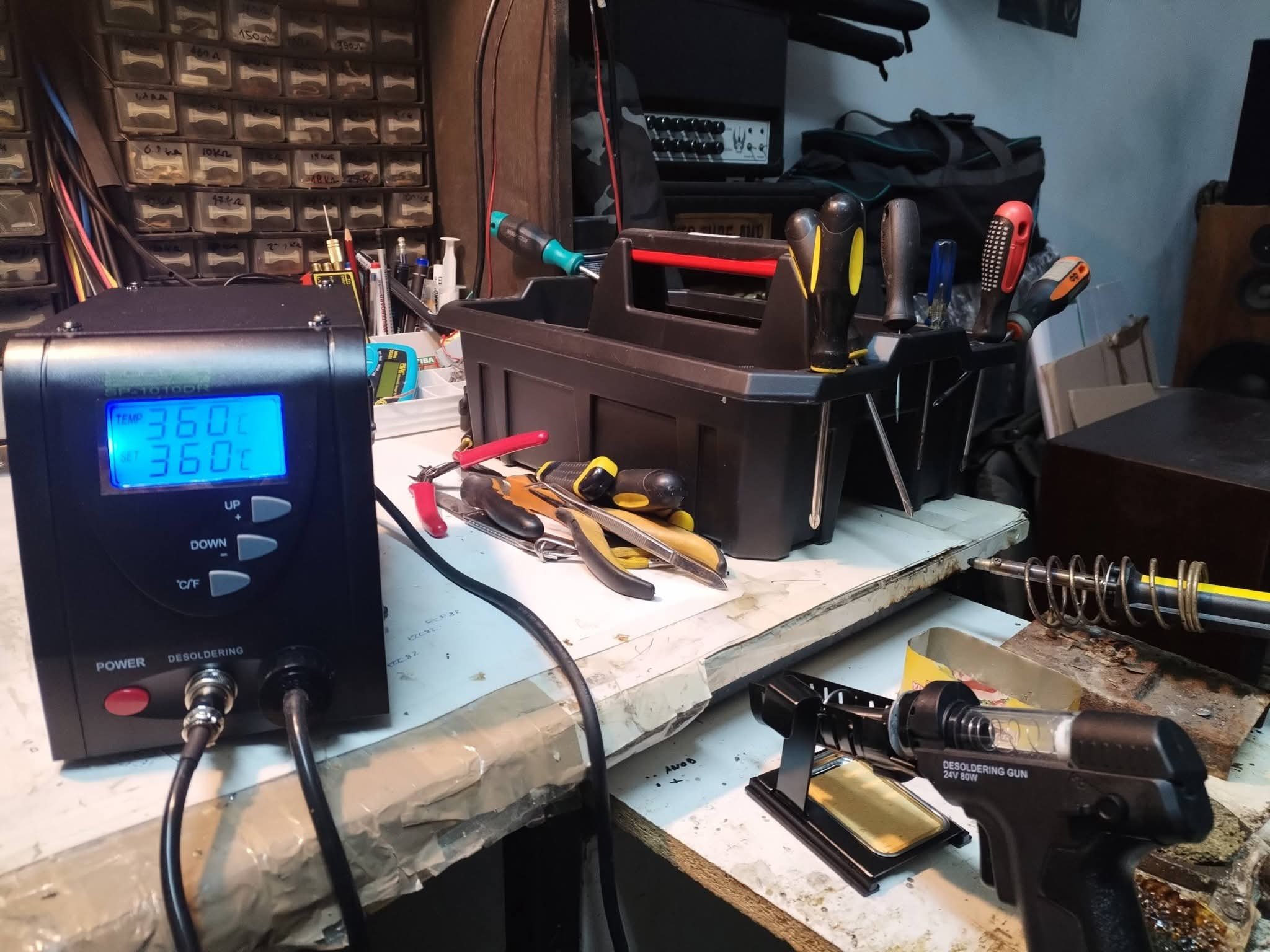

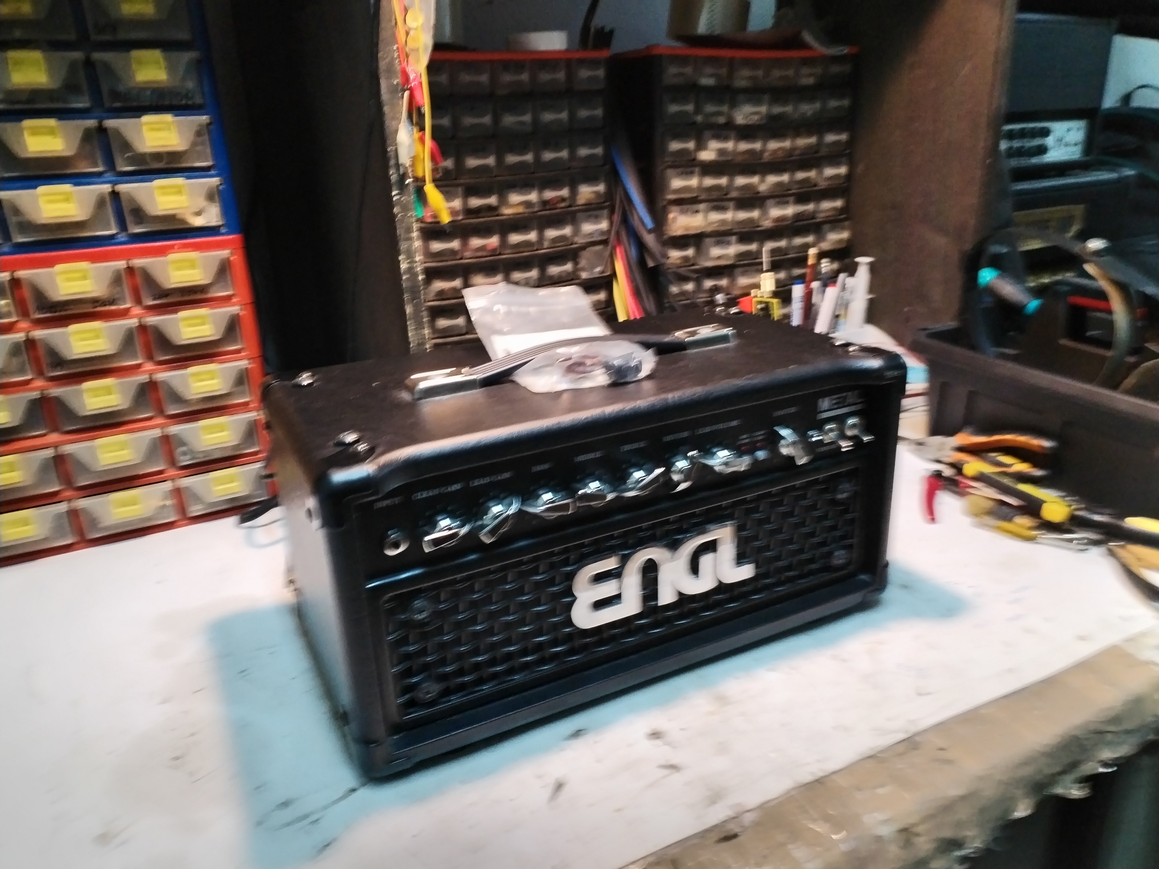

Se cam duce pe __lă electronica din amplificatoarele cu tuburi , din ce in ce tot mai multe sunt pline de piese SMD,azi m-am hotărât și eu să îmi cumpăr un microscop pentru electronică și o statie de lipit cu aer, pentru că din ce in ce îmi vin la depanat mai multe janghine cu SMD .
După mine ....astea sunt de unică folosință,când se defectează....este chin să le depanezi .

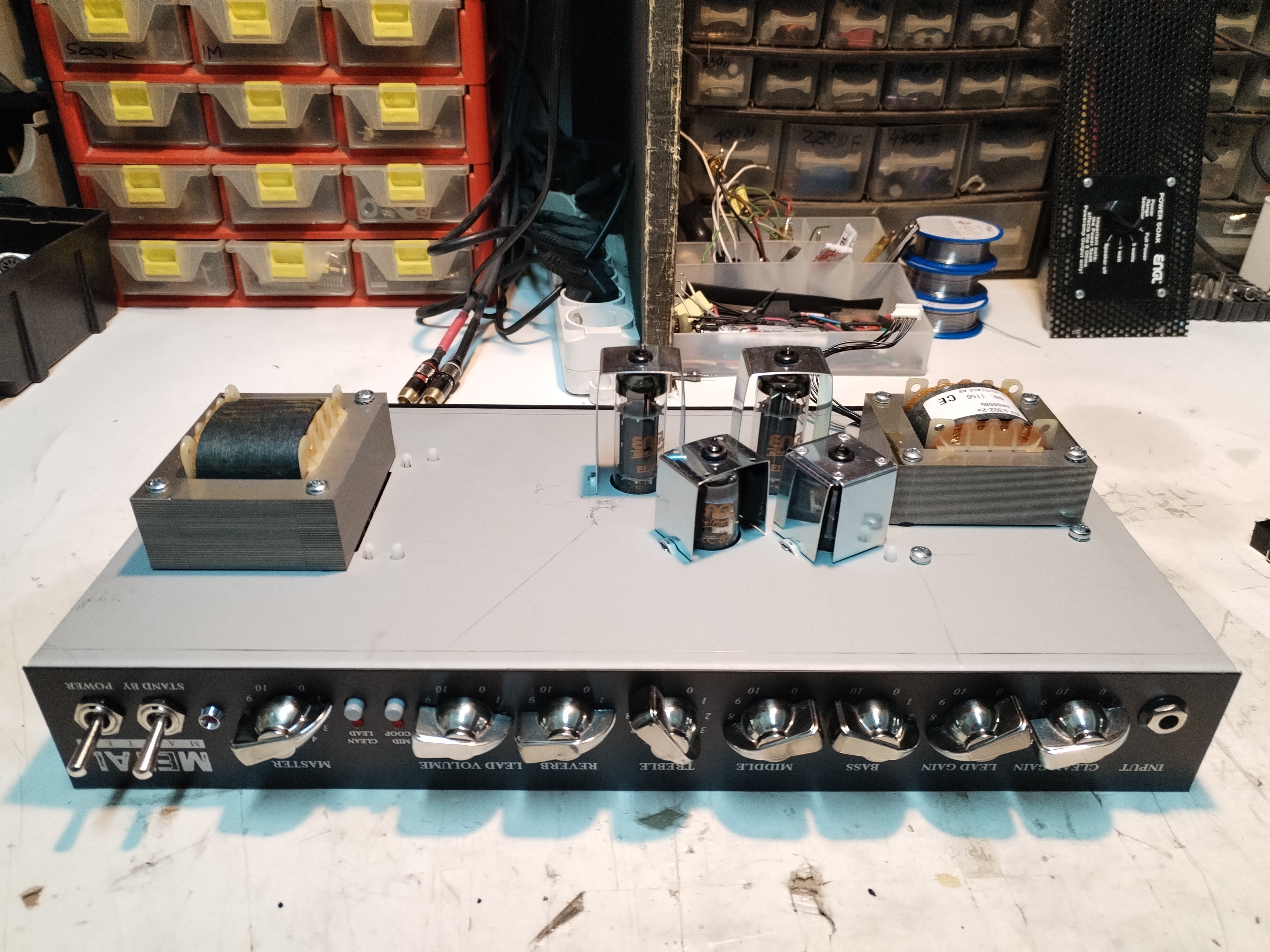

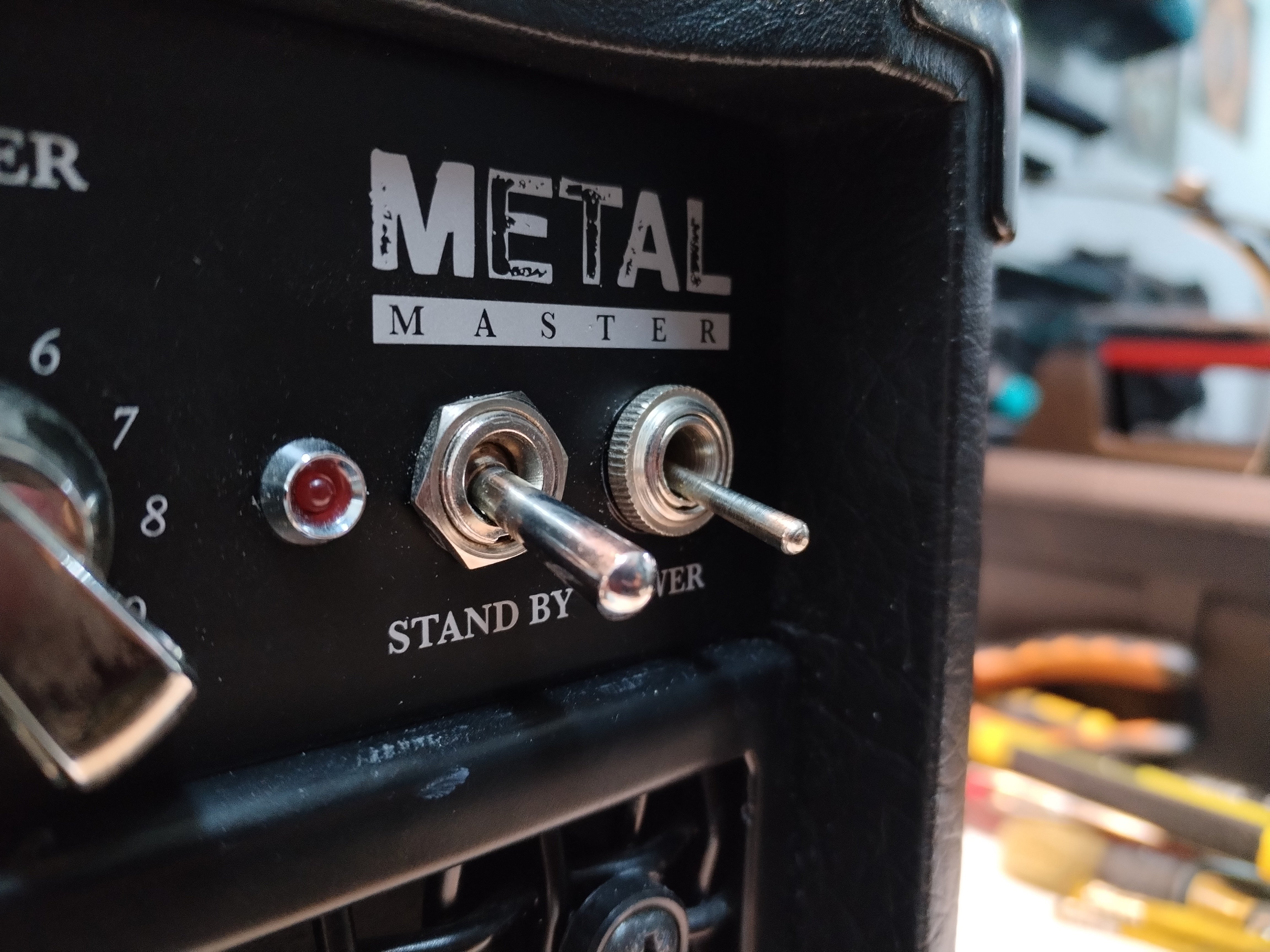

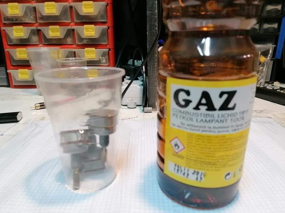

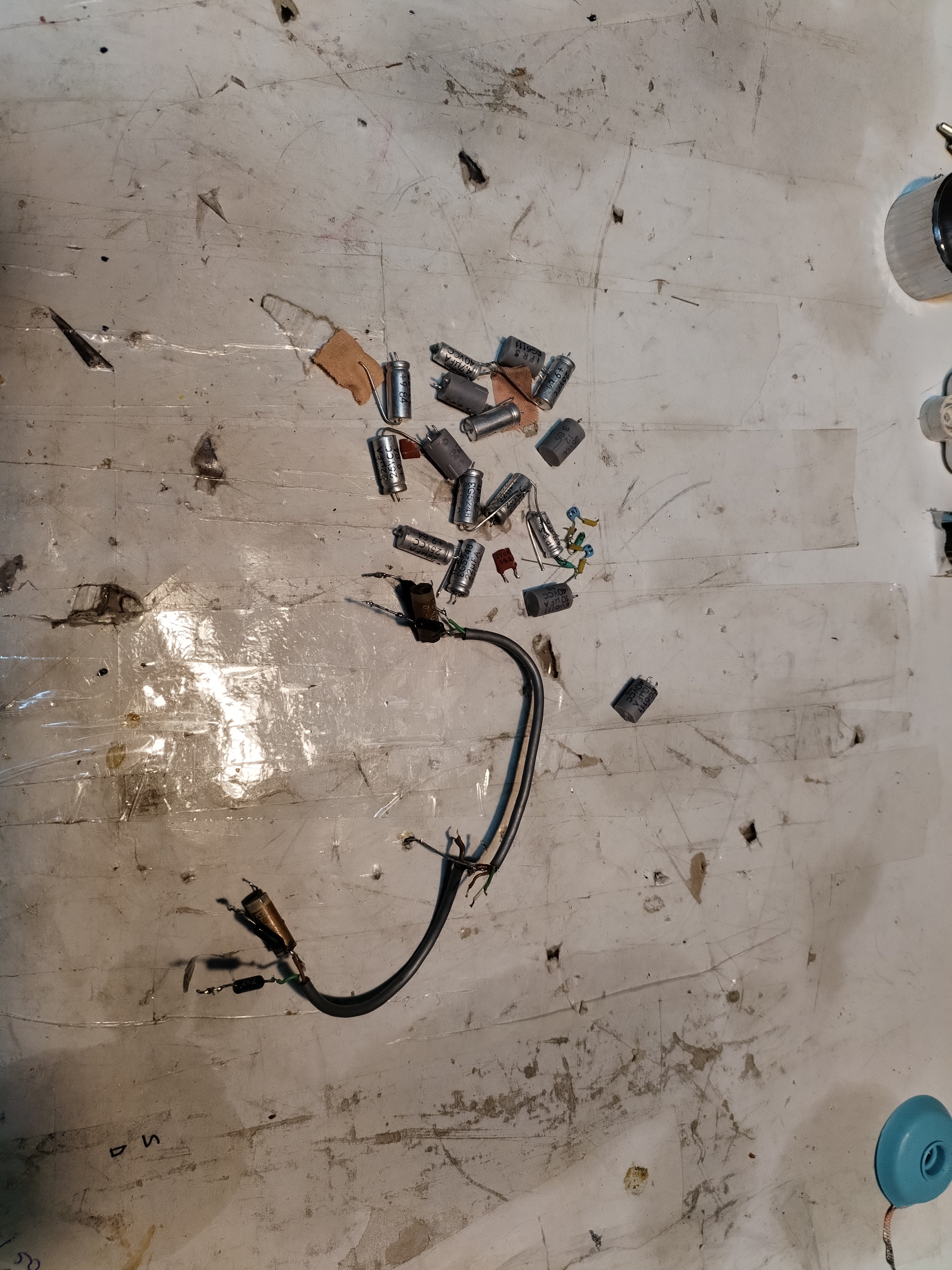

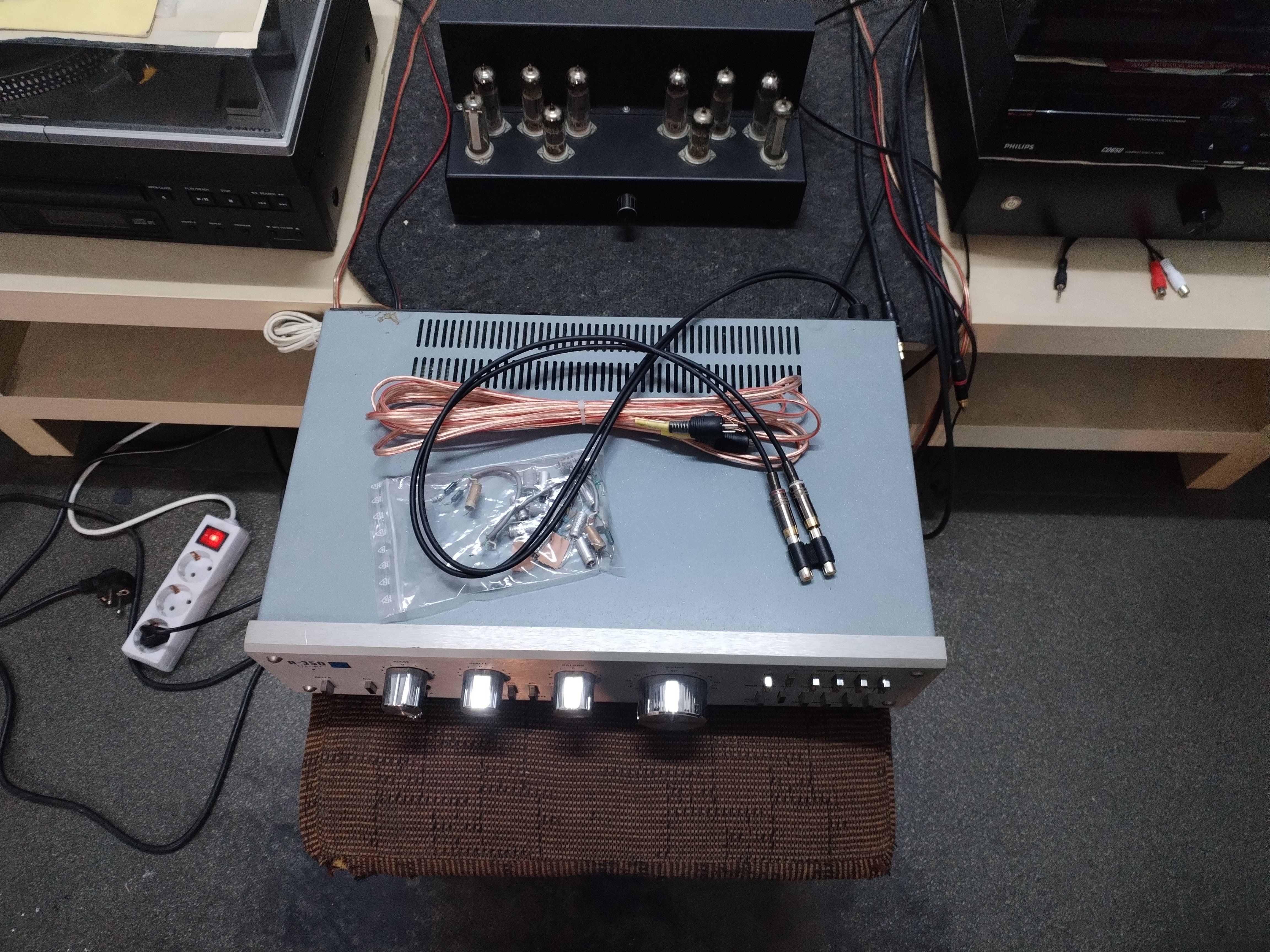

Depanat azi .
Un canal amplifica foarte distorsionat , o rezistență de 270k întreruptă și cam toți condensatorii electrolitici in bălării .
Am anulat și selectorul de putere ,pentru că toate comutatoarele nu au putut fi curățate și trei aveau și probleme mecanice .
Mi-am luat și o sculă de dezlipit ,de care m-am îndrăgostit după câteva minute .
I-am făcut omului și două cabluri pentru incinte și un interconect.

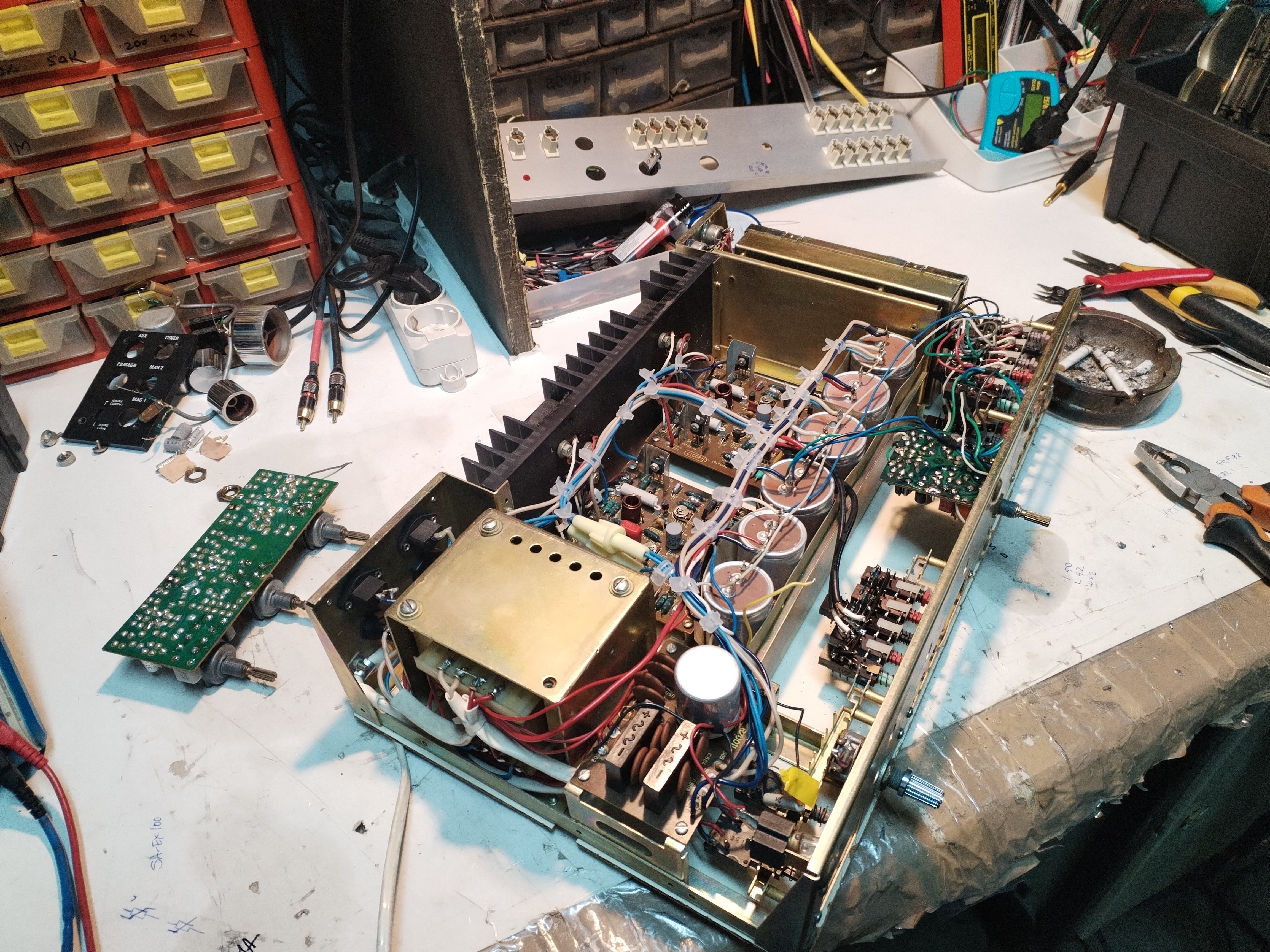

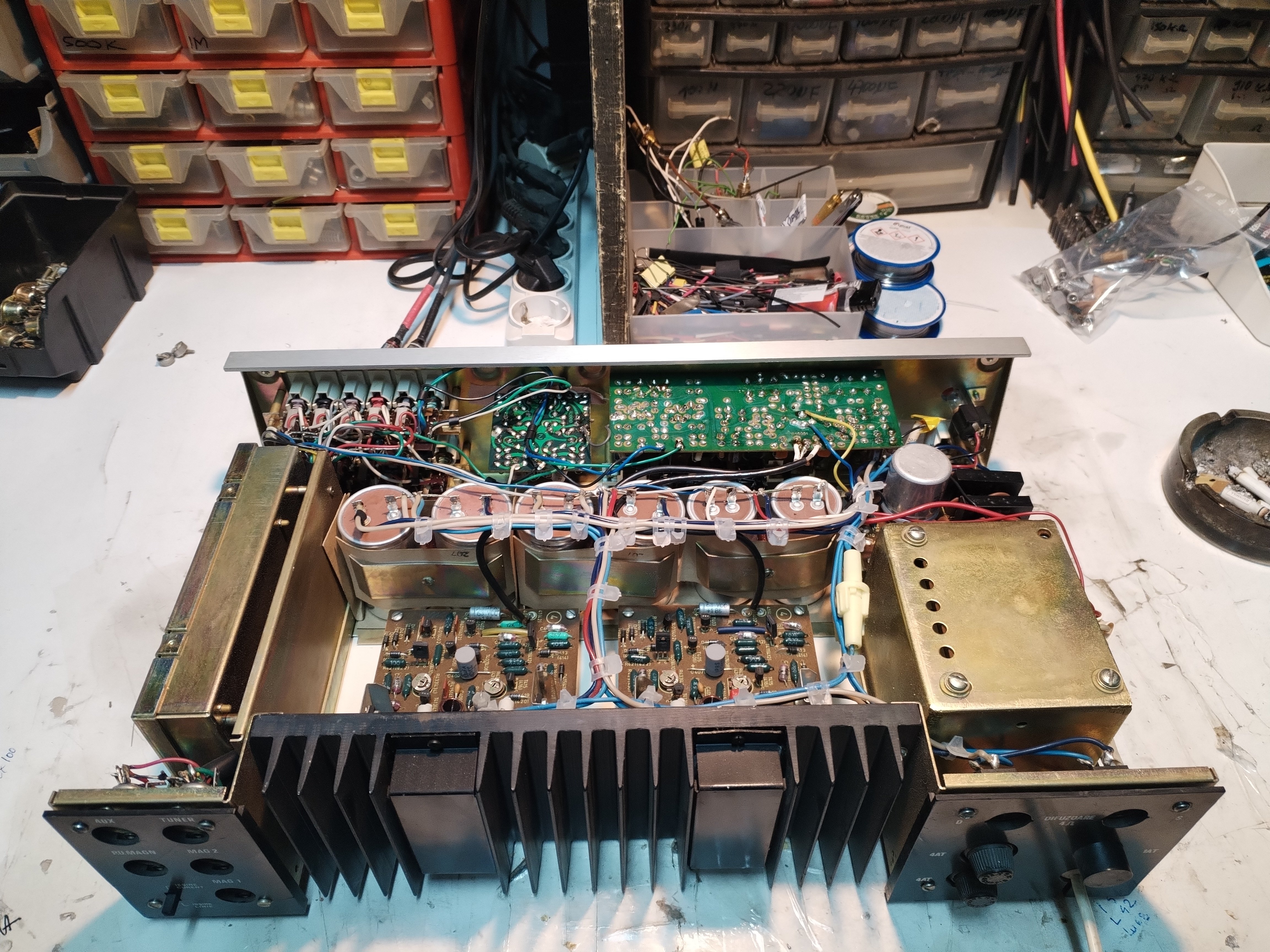

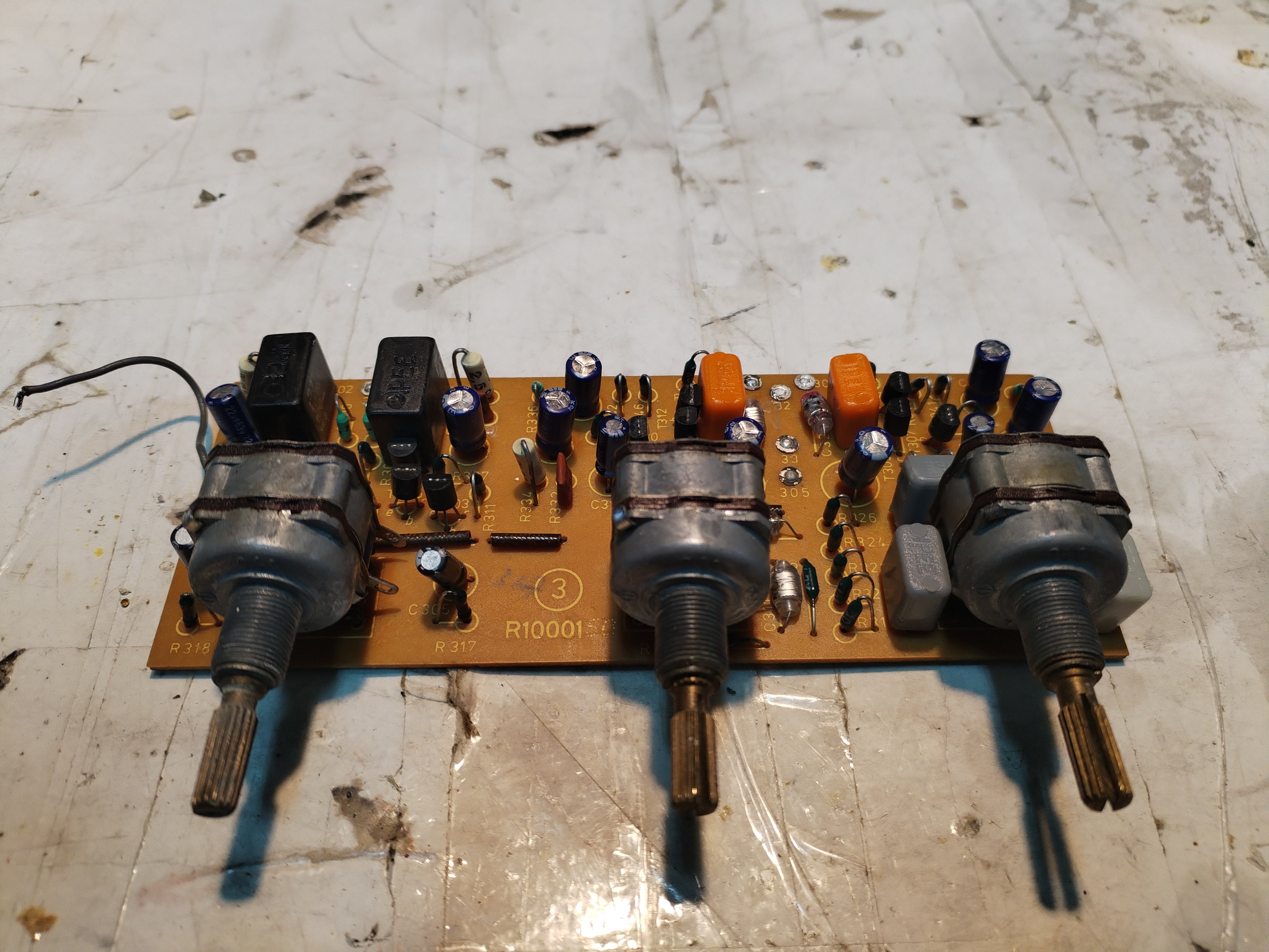

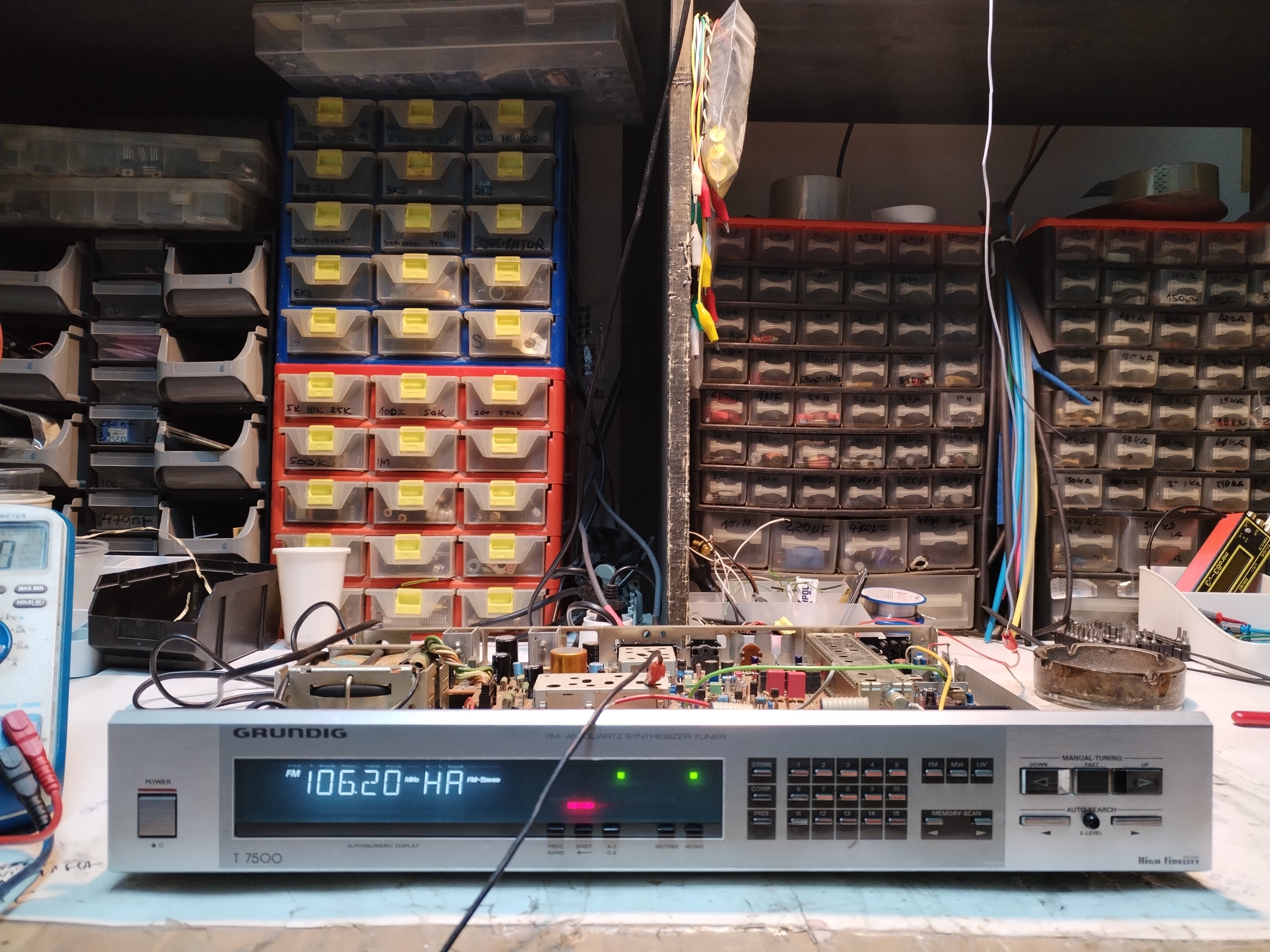

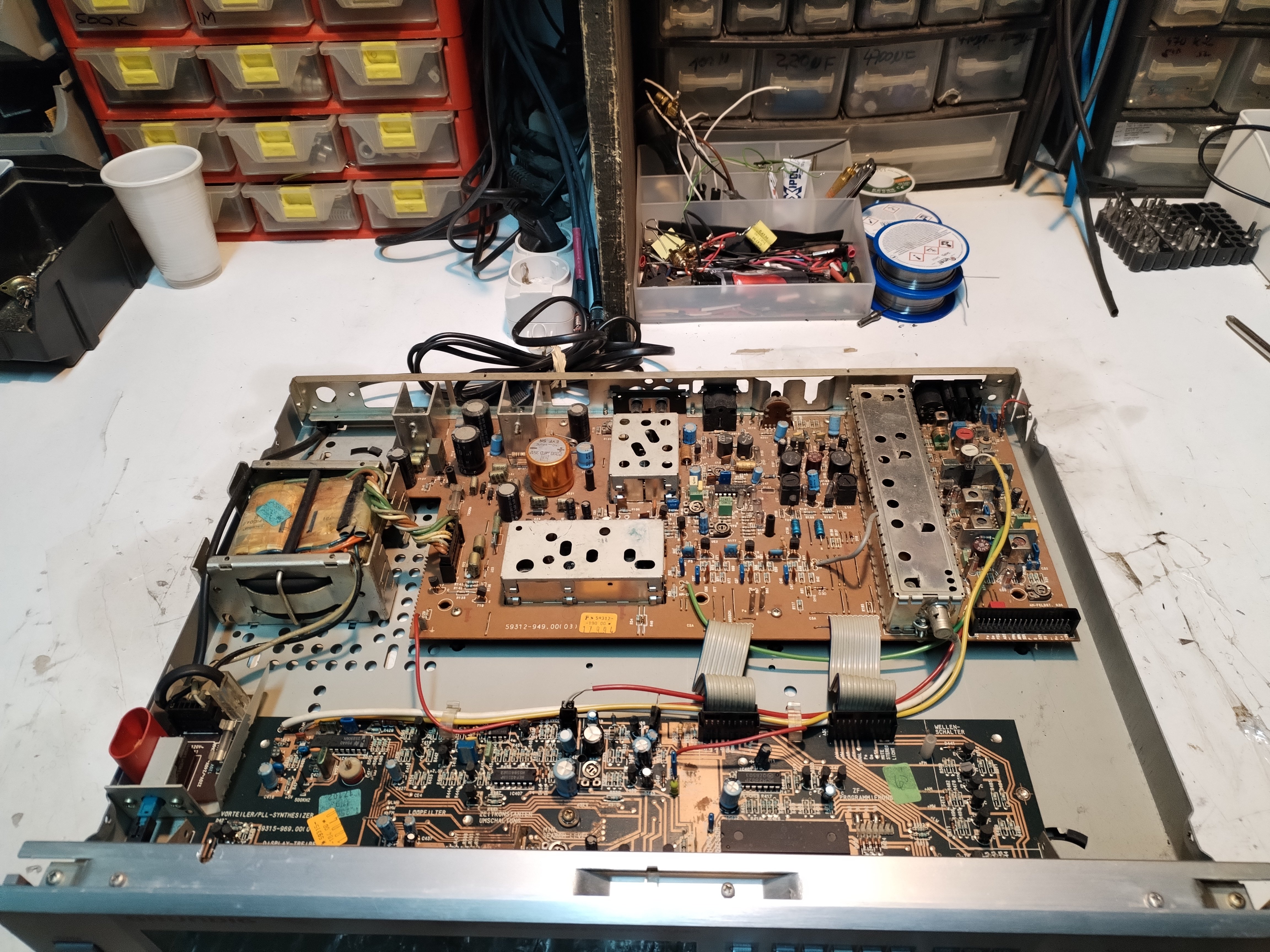

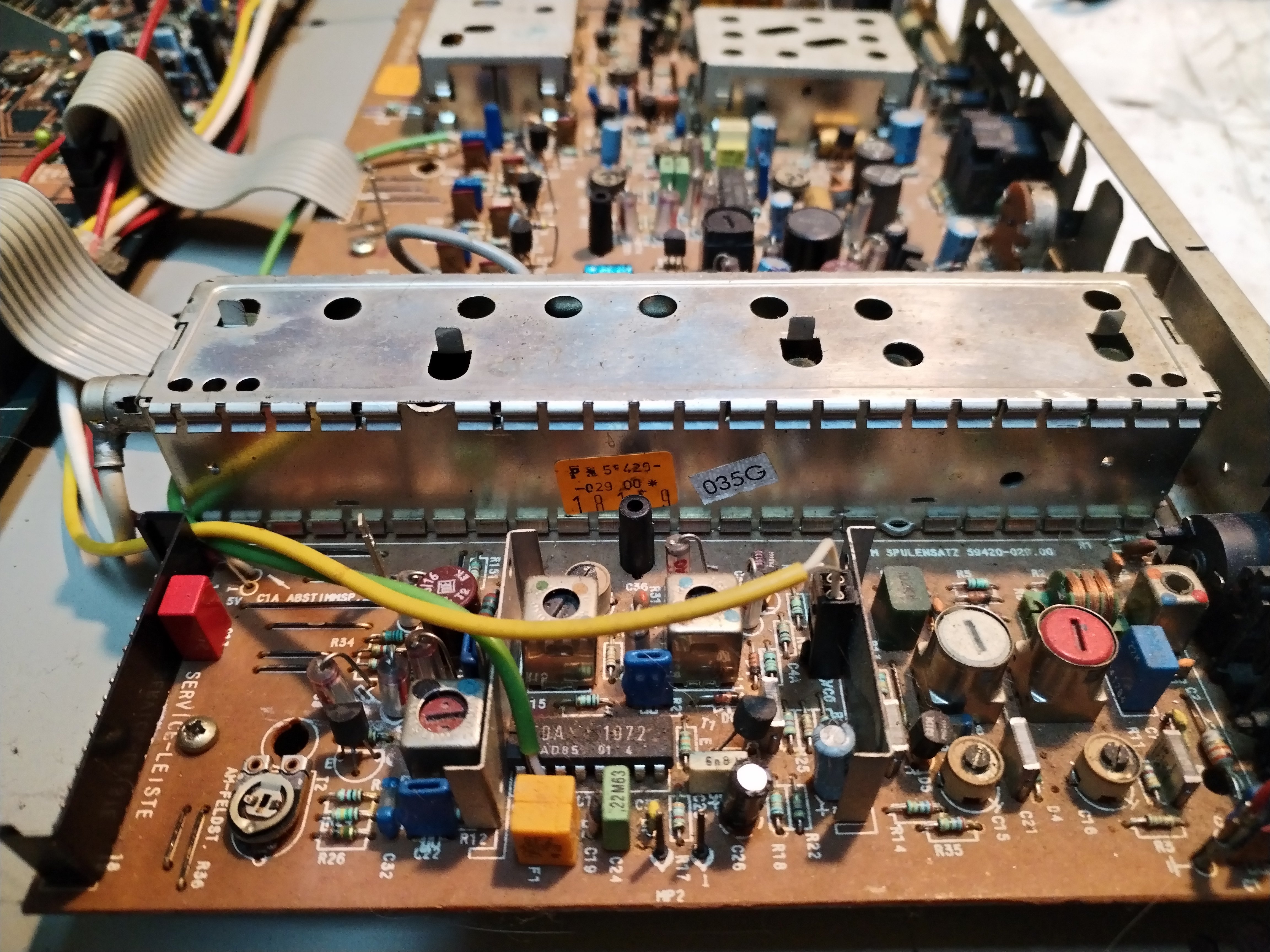

Grundig T7500 .
O ieșire moartă,din cauza unui condensator axial Philips,mai slabi calitativ sunt doar condensatorii electrolitici fabricați in fosta URSS
Urmează și preamplificatorul VX7500 ,care are o bună pe un canal ,etajul de ieșire mort .

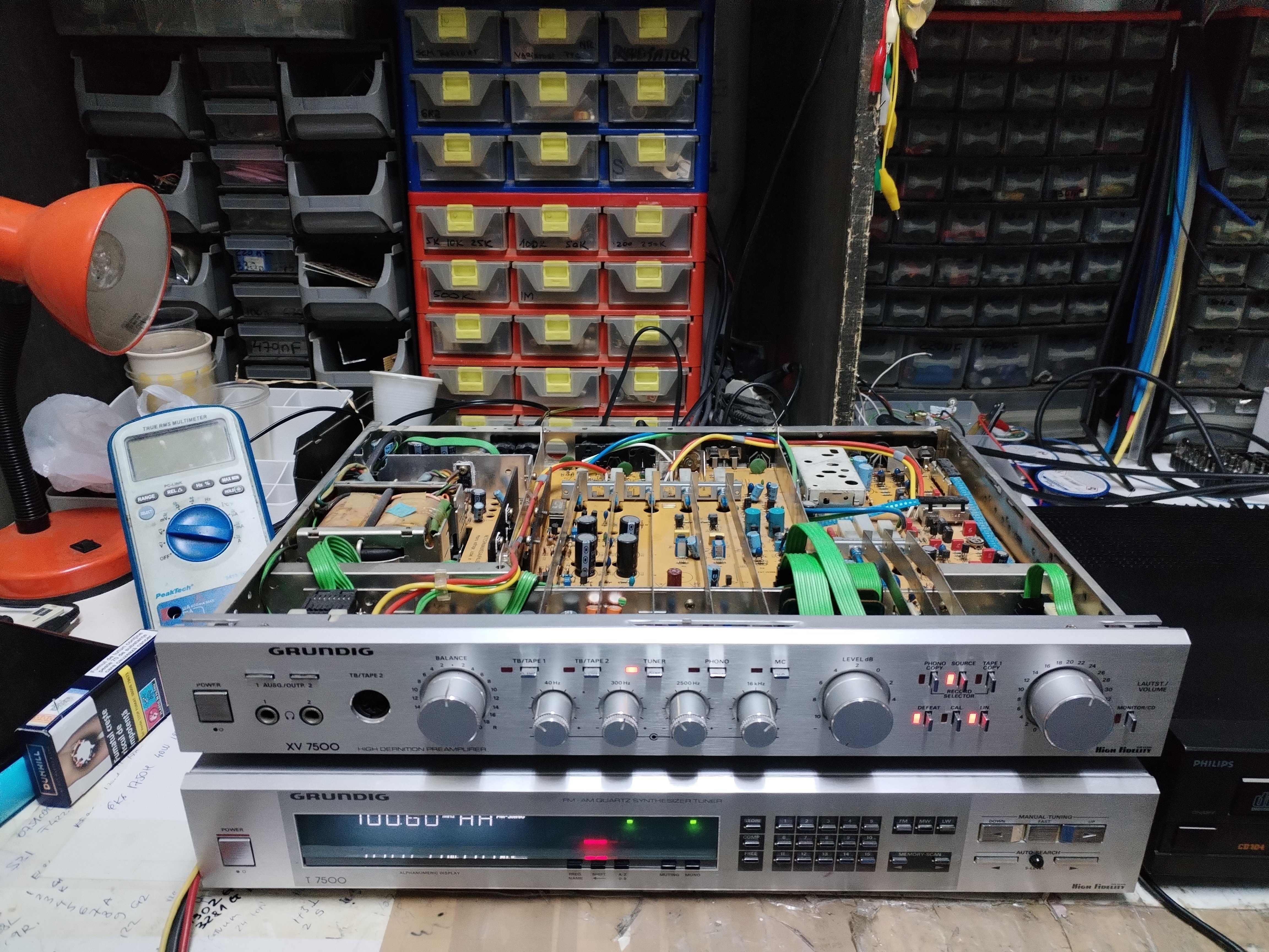

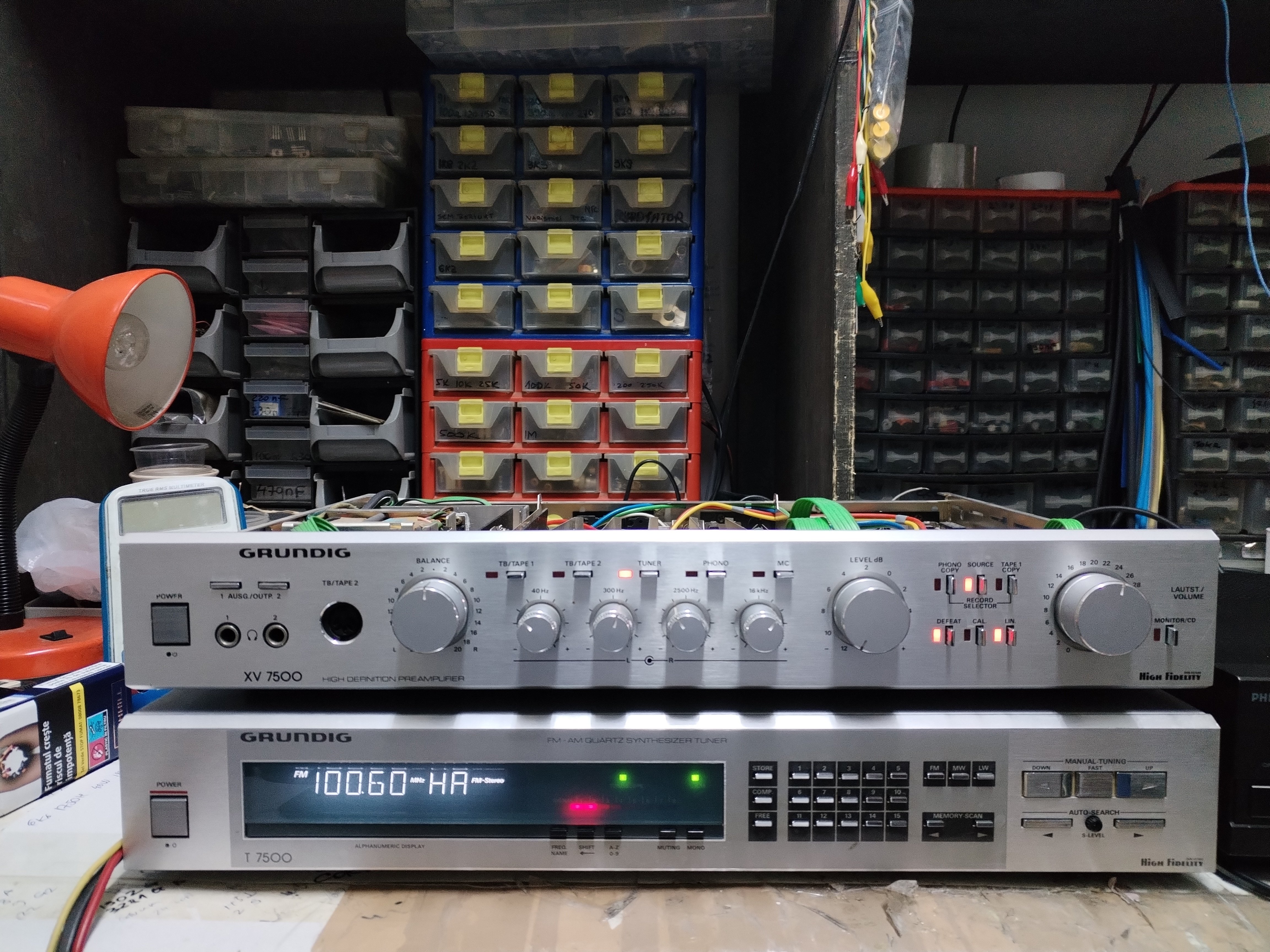

Preamplificatorul Grundig VX7500 a avut nevoie doar de curățarea potențiometrelor .

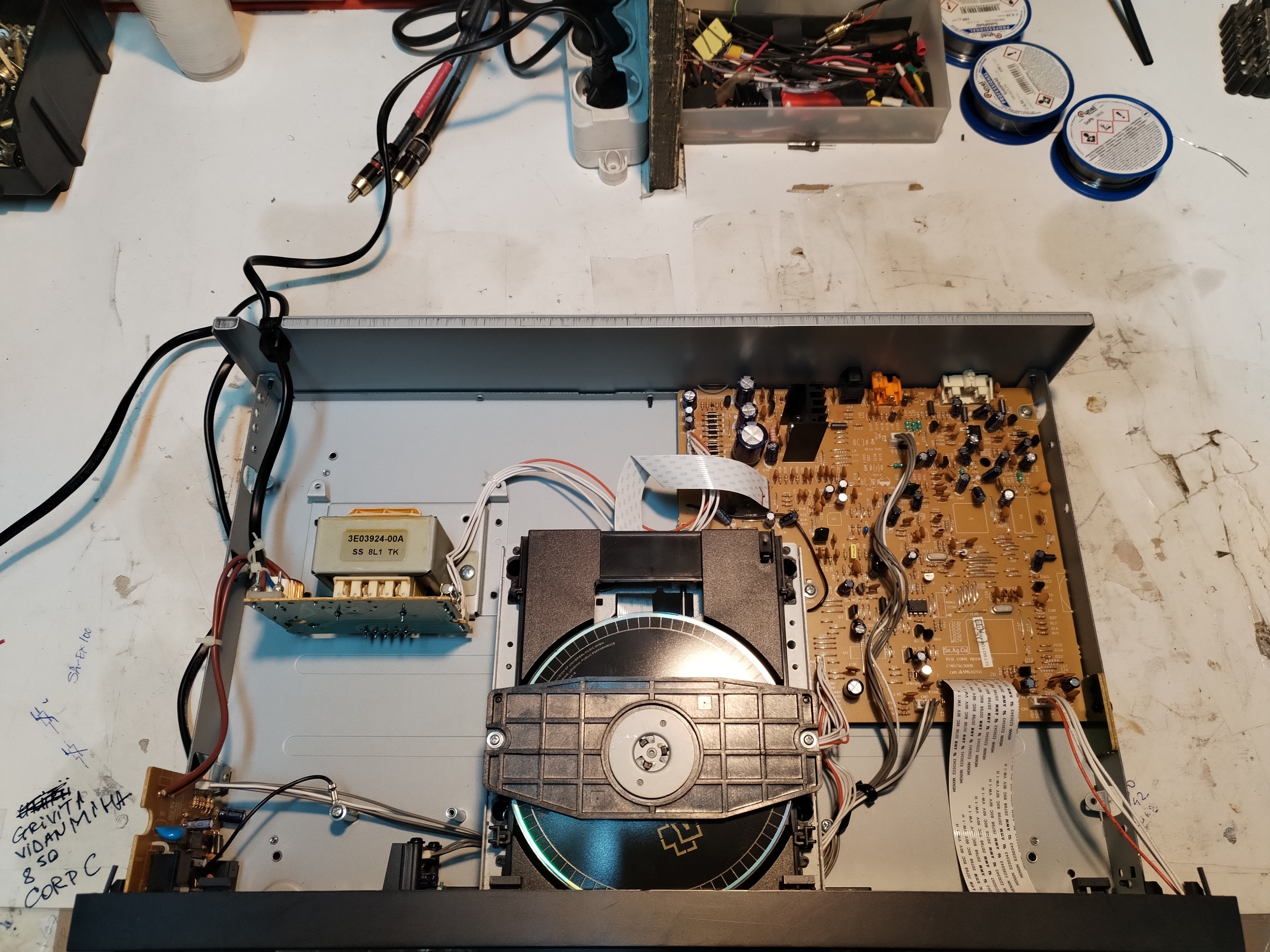

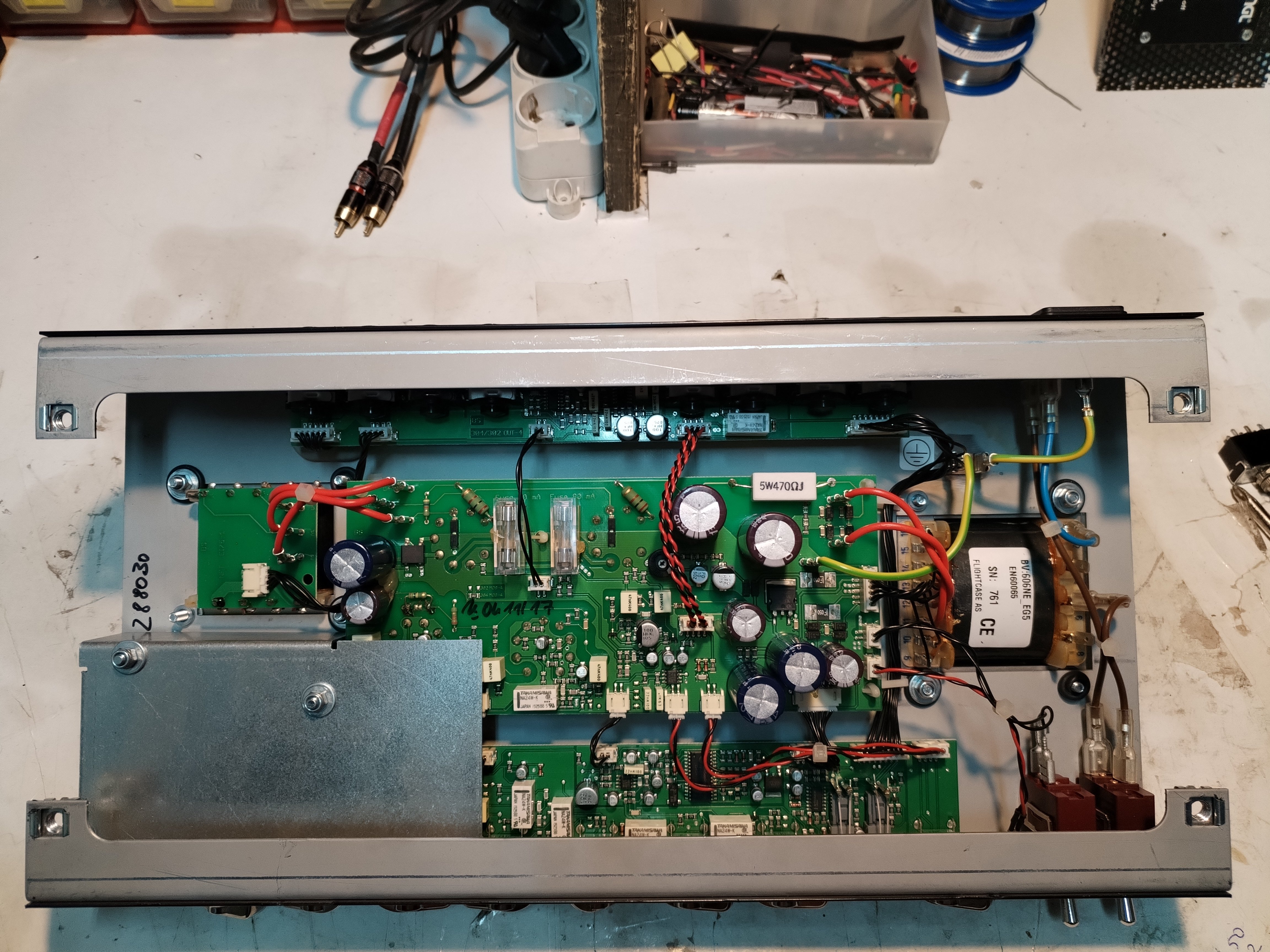

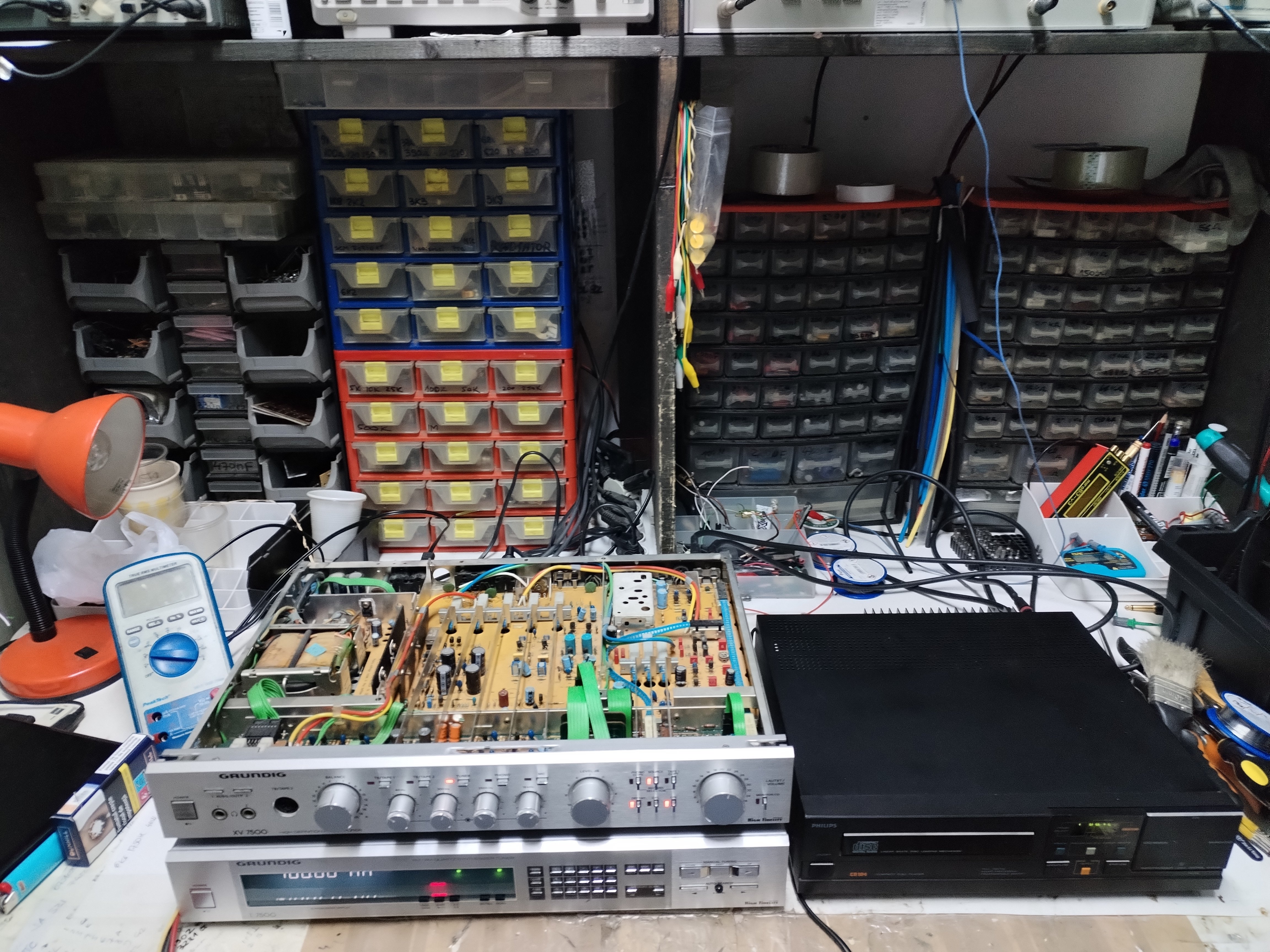

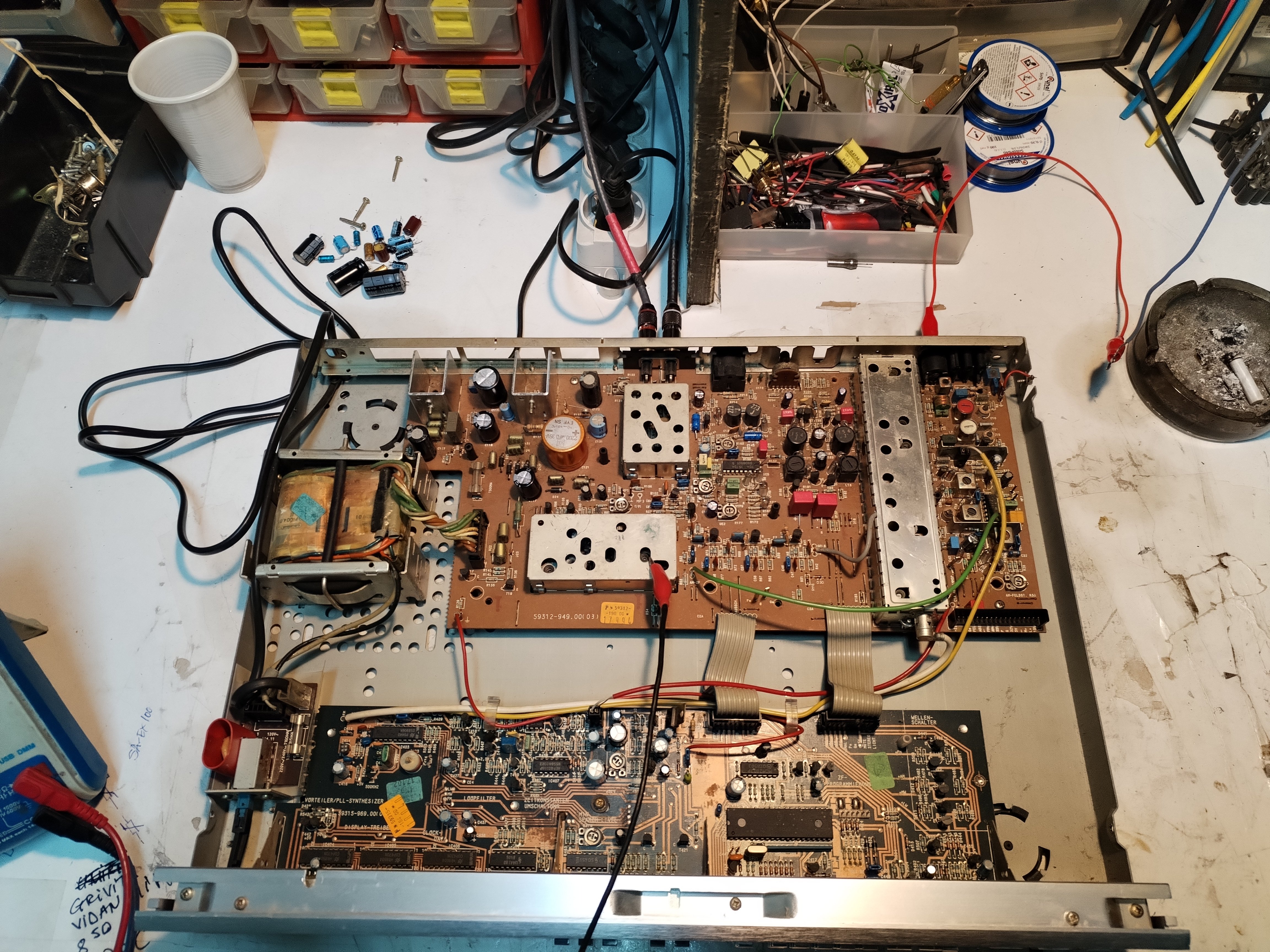

Tascam CD160 MKII

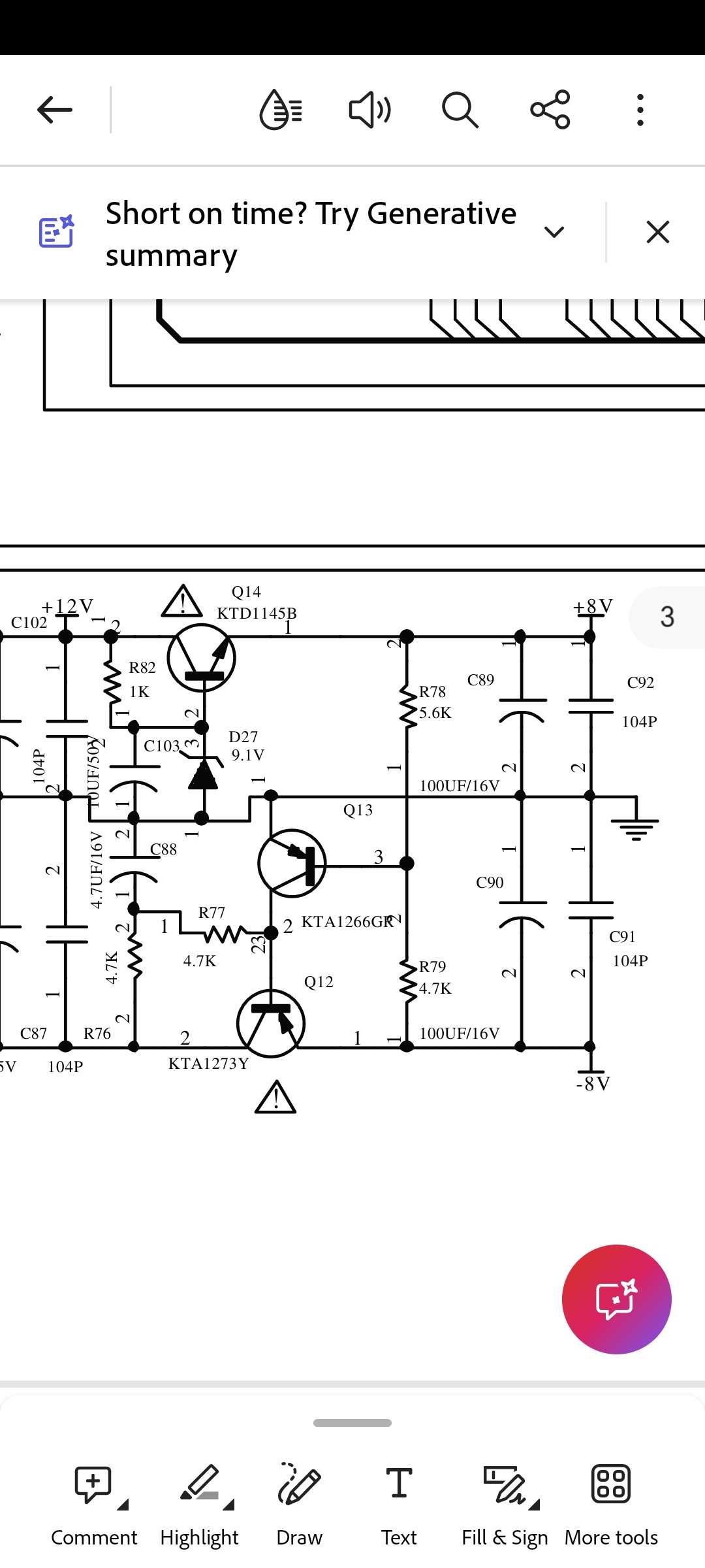

Lipsă tensiune +8V ,tranzistorul KTD1145B mort, de ce ? Pentru că C89 nu mai era condensator ,era un mare scurtcircuit.
Am înlocuit tranzistorul defect cu un MJE15033
