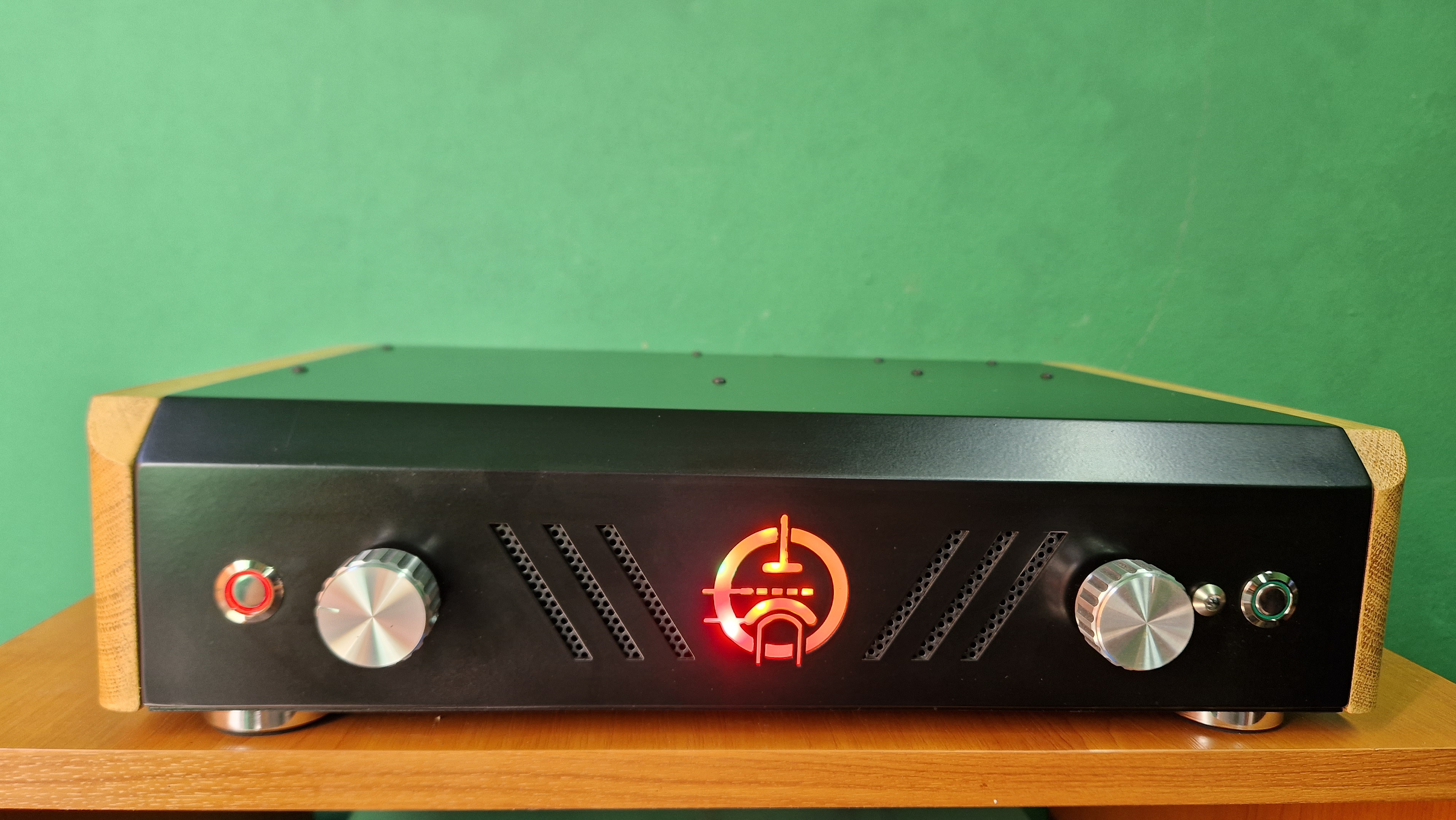

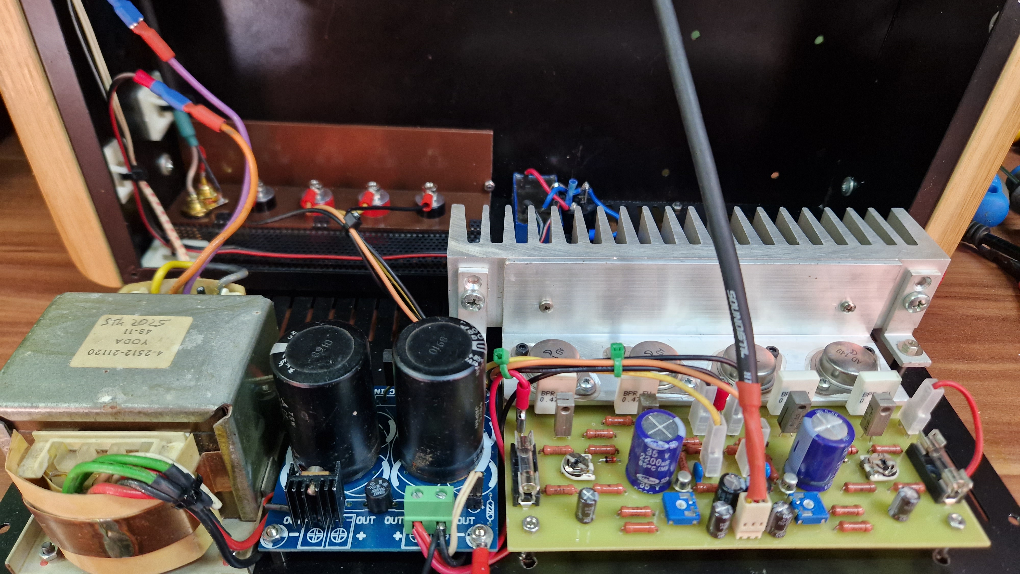

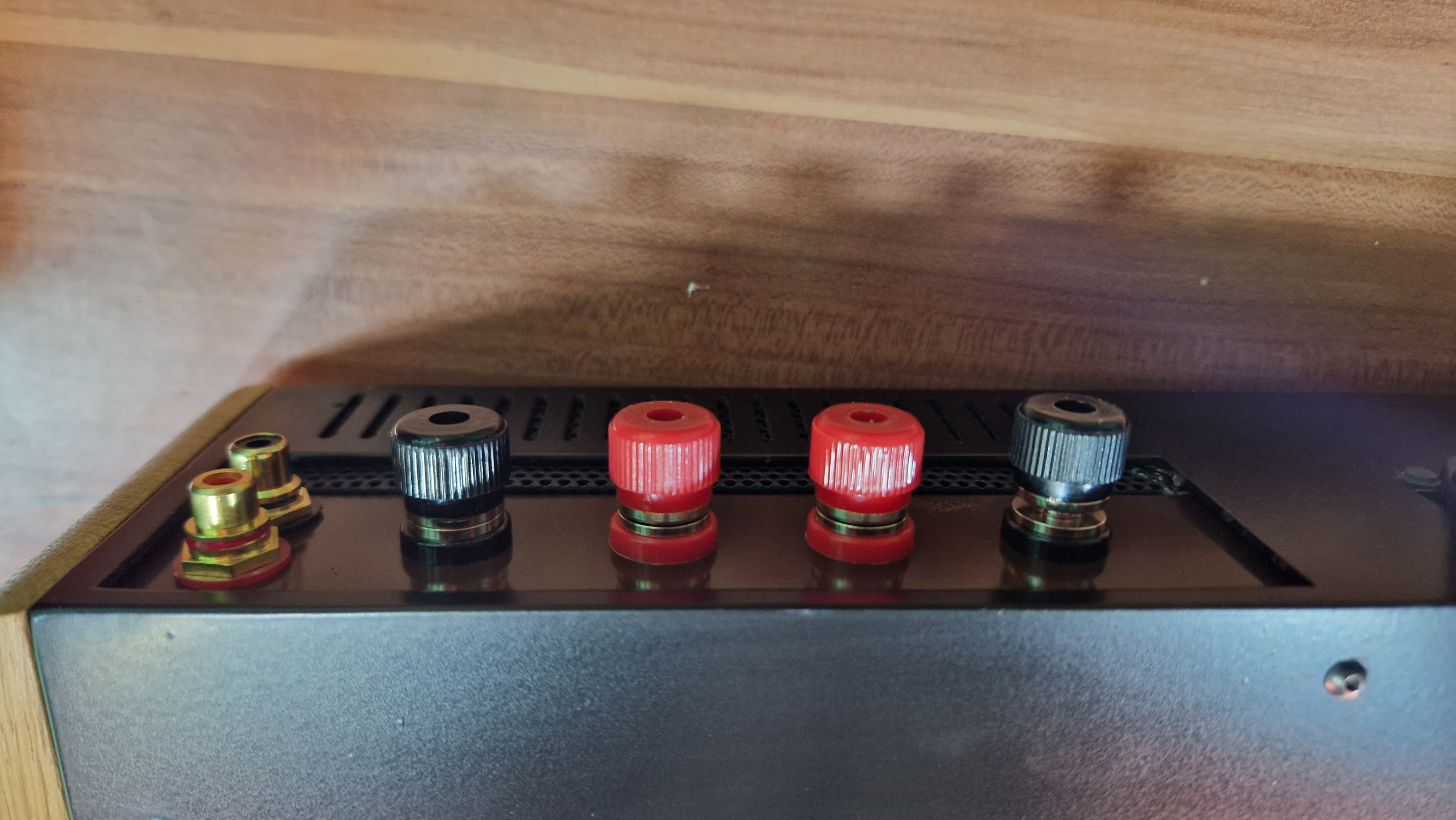

Cam asa se prezinta amplificatorul montat intr-o carcasa de la un alt proiect (cu tuburi, de acolo si logo). Mai vreau sa fac si un preamp tot cu germaniu, va fi actionat de butonul din dreapta (printr-un releu). Cu traful din poze am obtinut 36V, nu am mai facut masuratori, urmeaza cand e gata definitiv, pana atunci voi asculta la el asa cum e. Cred ca mai fac unul, poate cu tranzistoarele originale, daca le gasesc pe toate.
Mircea (Dum Sep 10, 2023 7:39 am)
