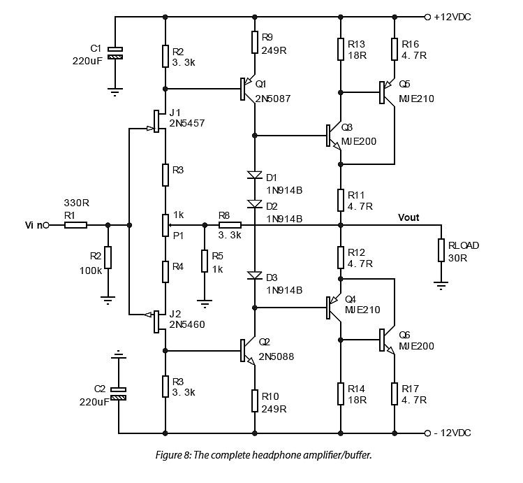

Amplificatorul recomandat are 2SK370 la intrare, care sunt cu zgomot mult mai mic (audio) decat 2N5460. Este altceva.
Cautati pe net datele de catalog ale 2SK370 si 2N5460. In ce priveste clonele chinezesti, sunt apropiate de originale, chinezii au tehnologie avansata. Sa nu fie facute in Ucraina, Turcia etc.
Va mai amintiti de BF200, BF180 etc ?
Asta e schema originala....nu am terminat topicul, dar alea sunt imbunatatiri ale audiofililor....cred totusi ca nefiind semnal mic, sunt bune si astea....dar mai vedem. Eu am ajuns la ea pornind de la un topic pe diyaudio unde cineva intreaba ce se poate face in audio cu aceste tranzistoare.
Clonele chinezesti fabricate pe bune cred si eu ca sunt bune, eu prin "clone" ma gandeam de fapt la fake-urile de care s-a umplut aliexpress....au baietii chiar si cele mai rare tranzistoare cu germaniu....cat de originale sau calitative sunt insa....depinde de noroc.
- Marsh Headphone amplifier.jpg (55.89 KiB) Vizualizat de 510 ori

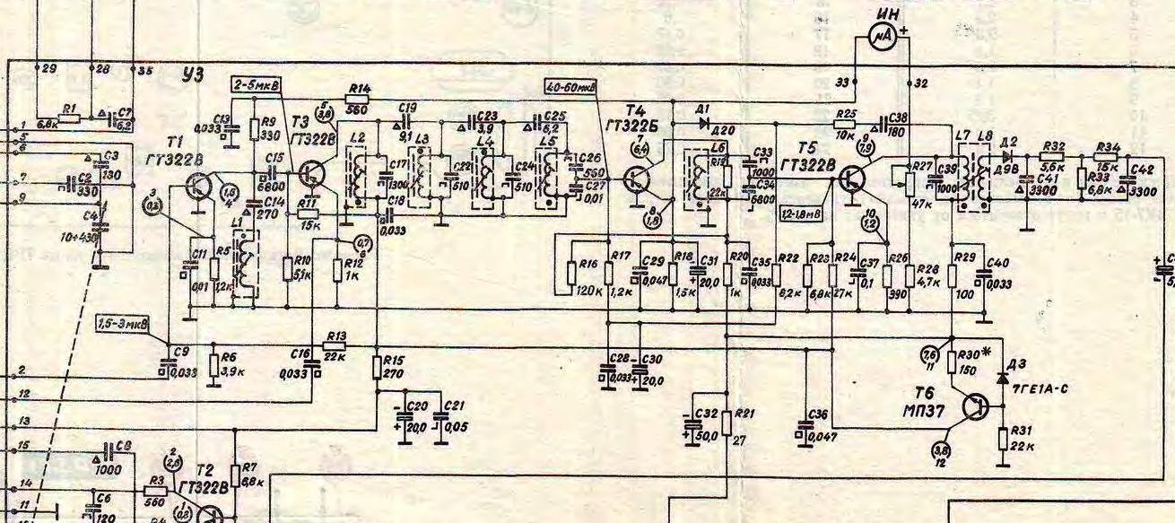

Da, am lucrat și eu - reparații sau teste de îmbunătățit performanțe (cu rezultate neconcludente).
Nu am cumpărat nimic, totul provenit din dezmembrări, mai am și acum câteva.
De prin VEF-uri, P422 și P423. De la o Selena, GT322 (cel mai bun dintre pnp Ge).
EFT 317, 319, cam primitive. Când mai făceau pentru export, Electronica punea T1 un AF125 sau 2SA102.

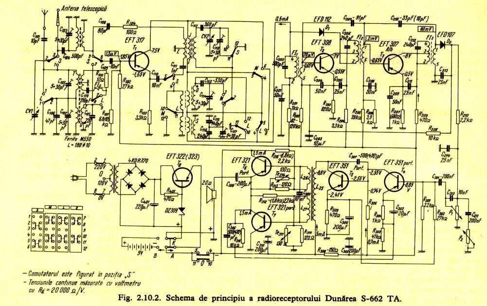

EFT 319 si EFT 317 erau chiar bune (zgomot 1,5 dB), dar se fabricau cu costuri mari. Germaniul (extras din cenusa de la termocentrale) si indiul (pentru alierea jontiunilor) erau din import, se lucra manual la realizarea jonctiunilor (femei care pozitionau bilutele de indiu in casete de grafit ultrapur), procentul de rebuturi era mare. Am avut (familia) un radio Albatros, care mi-a placut cum mergea.

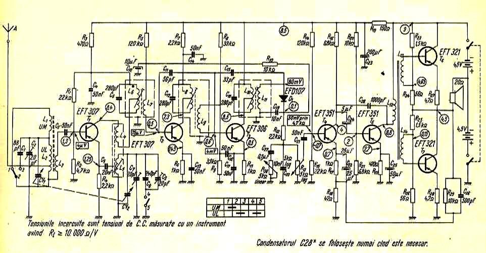

La inceput (anii '60) s-au folosit in RF tranzistoere microaliate EFT307 si EFT306. Mergeau bine pe UL si UM.
De exemplu la radiourile Turist si Delta.
http://www.regiradio.nhely.hu/roman/rortr/turist.html
https://www.mediafire.com/?p7vg5h13suax699
https://ia600402.us.archive.org/8/items ... ptoare.pdf

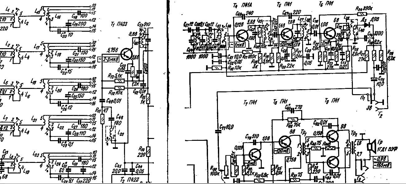

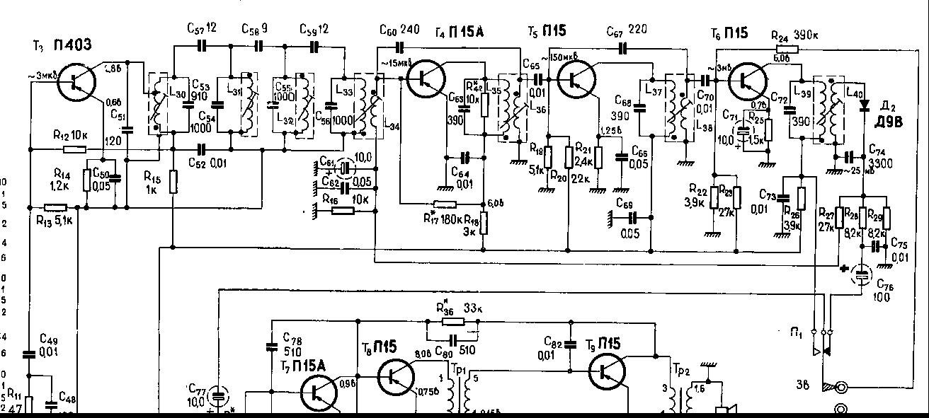

In anii '60 rusii aveau deja tranistoare cu Ge care mergeau la frecventa inalta (P403, P423, P411 etc), dar erau scumpe si din acest motiv puneau in AFI AM (465 KHz) tranzistoare aliate (P15, MP41 etc), practic de audiofrecventa, care au capacitati interne mari (era necesara neutrodinarea) si frecventa de tranzitie scazuta. Amplificarea pe etaj era mica (de ordinul a 10) si erau necesare trei etaje de amplificare in loc de doua. Cu toate astea, au produs radiouri performante, cum au fost cele din seria Spidola.
https://www.rw6ase.narod.ru/index1/radi ... idola.html
Mai tarziu, cand au fabricat in serie mare tranzistoare de RF (cu capacitati interne mici), au renuntat la neutrodinare si au redus la doua etajele din AFI.
Am adus vorba despre aceste radiouri, pentru a justifica de ce romanii au folosit in AFI tranzistoare microaliate EFT306 si EFT307, care erau mai mult pentru circuitele logice cu porti cu diode (punctiforme cu Ge).
