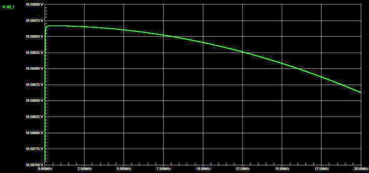

Am simulat o schema de preamplificator cu JFET luata de pe internet.
Aici aveti raspunsul in frecventa :
Se observa ca structura este de tip cascoda, cu tranzistor bipolar la "etaj". Amplificarea este modesta, aproximativ egala cu 14, pentru ca rezistorul de sarcina are valoare mica, de numai 2,2k, ca sa nu intre Q3 in saturatie, curentul prin JFET-uri fiind relativ mare (in total cam 6 mA). Banda de frecventa este acoperitoare pentru domeniul audio, cu rezistenta interna a sursei de semnal de 10k. Si tensiunea de alimentare necesara este mare (45V).

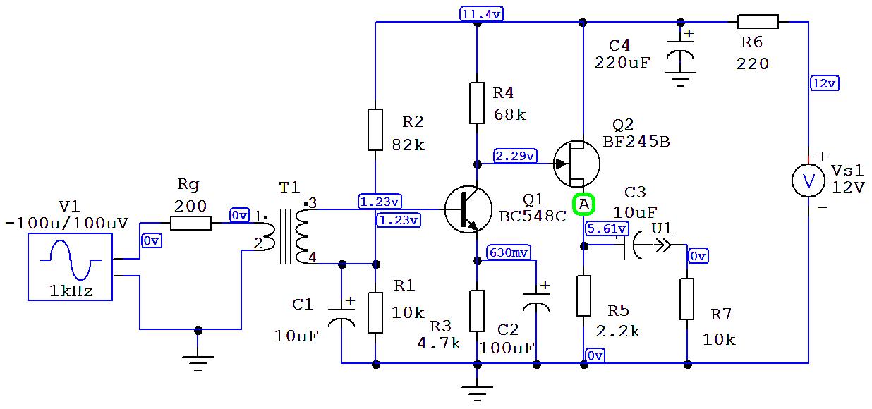

Am simulat o schema de preamplificator de microfon electrodinamic (cu Z=200 ohmi). Tensiunea data de astfel de microfoane este mica (mV) si semnalul trebuie sa fie amplificat mult. Amplificatoarele cu tranzistor bipolar au factorul de zgomot minim daca rezistenta sursei de semnal este de la cativa kohmi pana la cel mult zece kohmi. Din acest motiv trebuie ca intre microfon si intrarea in amplificator sa se puna un transformator adaptor de impedanta (ridicator de tensiune).
Pe schema se vede ca infasurarea secundara a transformatorului este conectata direct la baza tranzistorului, fara ca semnalul sa fie atenuat de divizorul rezistiv de polarizare a bazei.
Curentul prin tranzistorul bipolar este de aproximativ 0,133 mA, iar prin JFET de 2,55 mA.
Amplificarea globala (trafo+tranzistor) este aproximativ 900.
Microfonul se poate conecta si direct, in locul bobinei secundare a transformatorului. Curentul de polarizare a bazei lui Q1, de numai 0,5 uA, nu afecteaza functionarea microfonului.
Banda de trecere este de peste 20 KHz.

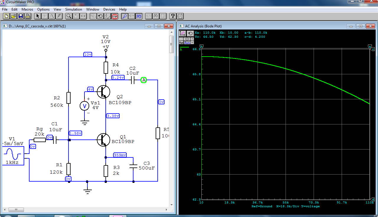

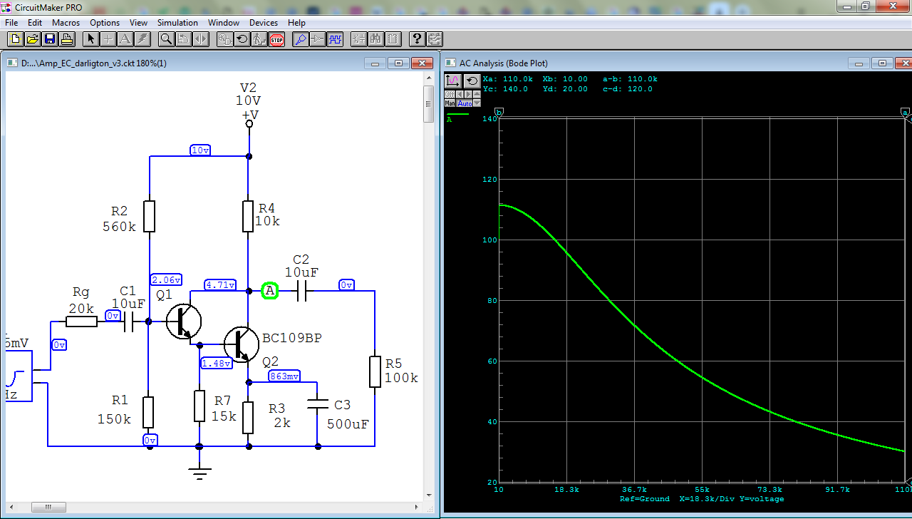

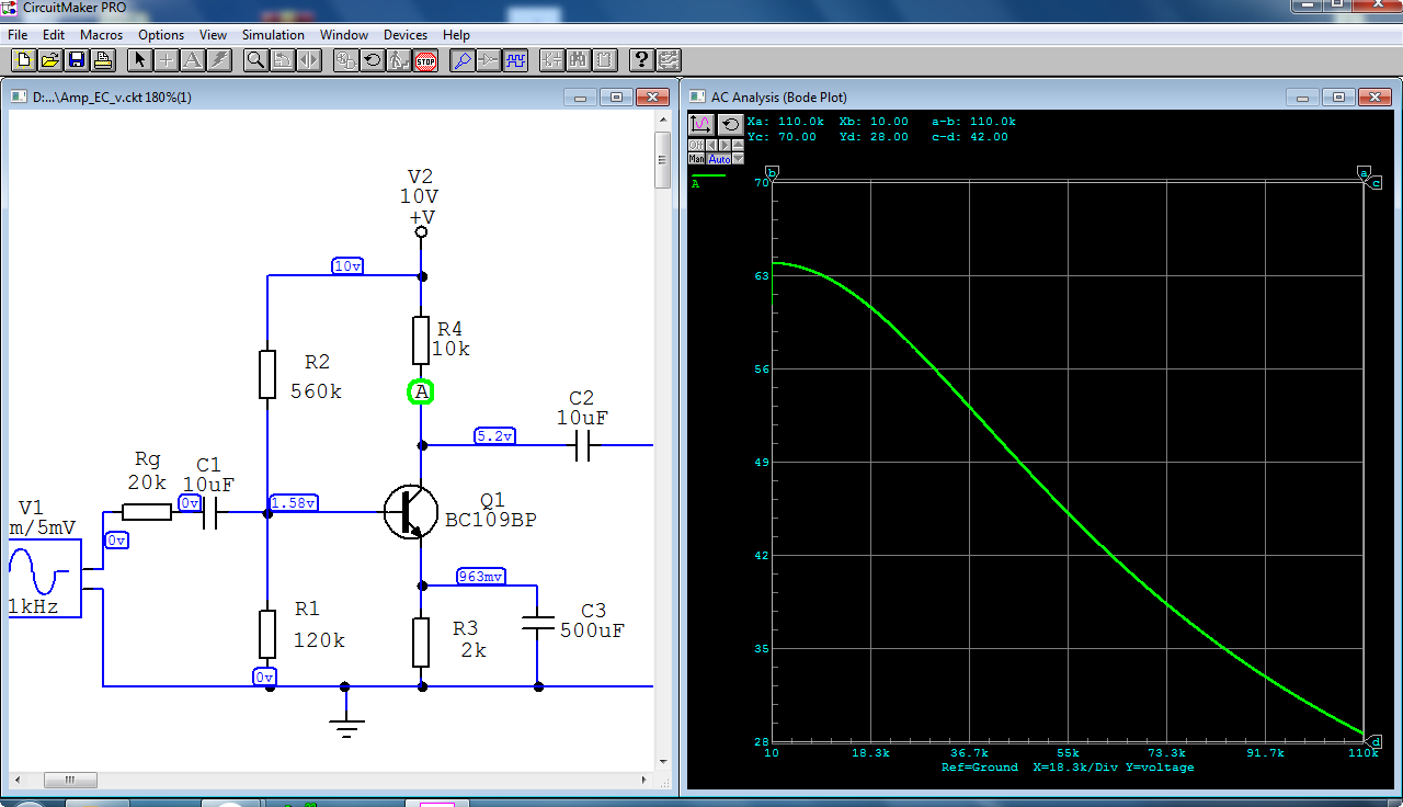

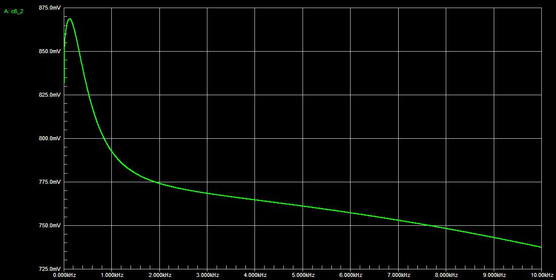

In urma cu mult timp am pus un BC517 (npn Darlington) in locul unui BC obisnuit, la intrarea unui amplificator audio de la un radio, care lucra in conexiune de repetor de semnal pe emitor (colector comun). A mers bine si de atunci am crezut ca se pot folosi tranzistoarele Darlington si in conexiune cu emitorul la masa. Din pacate nu este asa, amplificarea este mai mica si banda de frecventa este mult redusa. Am simulat SPICE cu Circuit Maker ca sa inteleg ce se intampla.
Va prezint la inceput simularea de la montajul cu BC obisnuit.
Ca sa vedeti clar graficul, puneti cursorul pe imagine, dati click dreapta si open in new tab.
Urmeaza simularea cu BC517.
Am simulat si un Darlington facut din doua tranzistoare BC109 si lucrurile nu au stat mult mai bine.
Mi-am dat seama care este cauza. Primul tranzistor din Darlington lucreaza la curent de emitor mult prea mic (uA), curentul din baza tranzistorului comandat. Din acest motiv are rezistenta la iesirea in emitor foarte mare si semnalul este atenuat la intrarea in baza tranzistorului urmator, respectiv intervine si efectul Miller.
Am adaugat un rezistor intre emitorul primului tranzistor si masa, ca sa cresc curentul de emitor. Situatia s-a imbunatatit in mod evident.
Am simulat si variantele cascoda.
Se vede ca la cascoda cu Darlington modificat s-a largit mult banda de trecere.
Concluzia ar fi ca tranzistoarele Darlington de mica putere nu sunt potrivite pentru amplificare in audio.

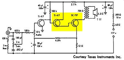

VAX scrie: Sâm Ian 10, 2026 7:25 am Concluzia ar fi ca tranzistoarele Darlington de mica putere nu sunt potrivite pentru amplificare in audio.
Pe vremuri unii au folosit configurația, cu oarecare succes ...
Texas instr.jpg (22.01 KiB) Vizualizat de 226 ori
#30
Nu prea are legatura cu subiectul, dar e interesanta schema, daca aveti si alte detalii despre ea, as fi curios, eventual deschidem un subiect nou. De mult ma preocupa ideea unui amplificator in clasa A cu tranzistoare si trafo de iesire. Germaniul iese din discutie, merge in clasa A doar la puteri foarte mici, in special din cauza ambalarii termice. Dar finale cu siliciu gen BU205 sunt cu duiumul si cred ca ar fi numai bune pentru asa ceva.
Nu am gasit date despre tranzistoarele alea, probabil sunt prea vechi pentru era internetului...
