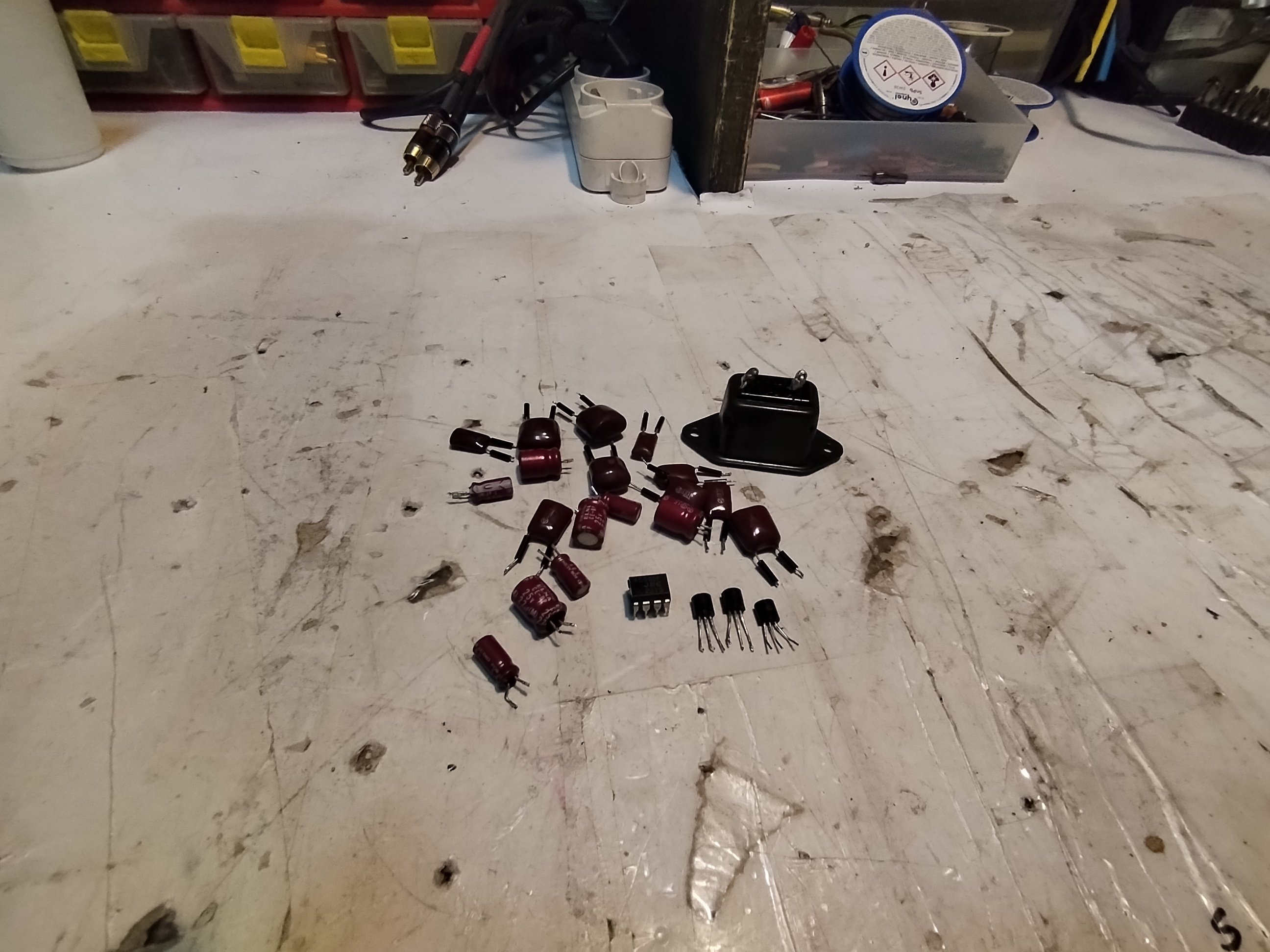

Canalul drept pe phono ....mort .
Trei tranzistori cu amplificare 6
,doi condensatori in scurt circuit, o jumătate din JRC4559 defect .
L-am trecut pe 240V,de la 100V ,am reglat toate tensiunile să corespundă cu cele de pe schemă,pentru că alimentând cu 230V scad unele valori ale tensiunilor din sursele de alimentare.
Am schimbat și mufa de alimentare,cu una IEC.
Am schimbat toți condensatorii din rețeaua de corecție RIIA ,aici a fost cel mai mult de muncă,am cumpărat cate 20 condensatori din fiecare valoare și m-am apucat de măsurat ,ca să obțin fix 147nFși 51,47nF.

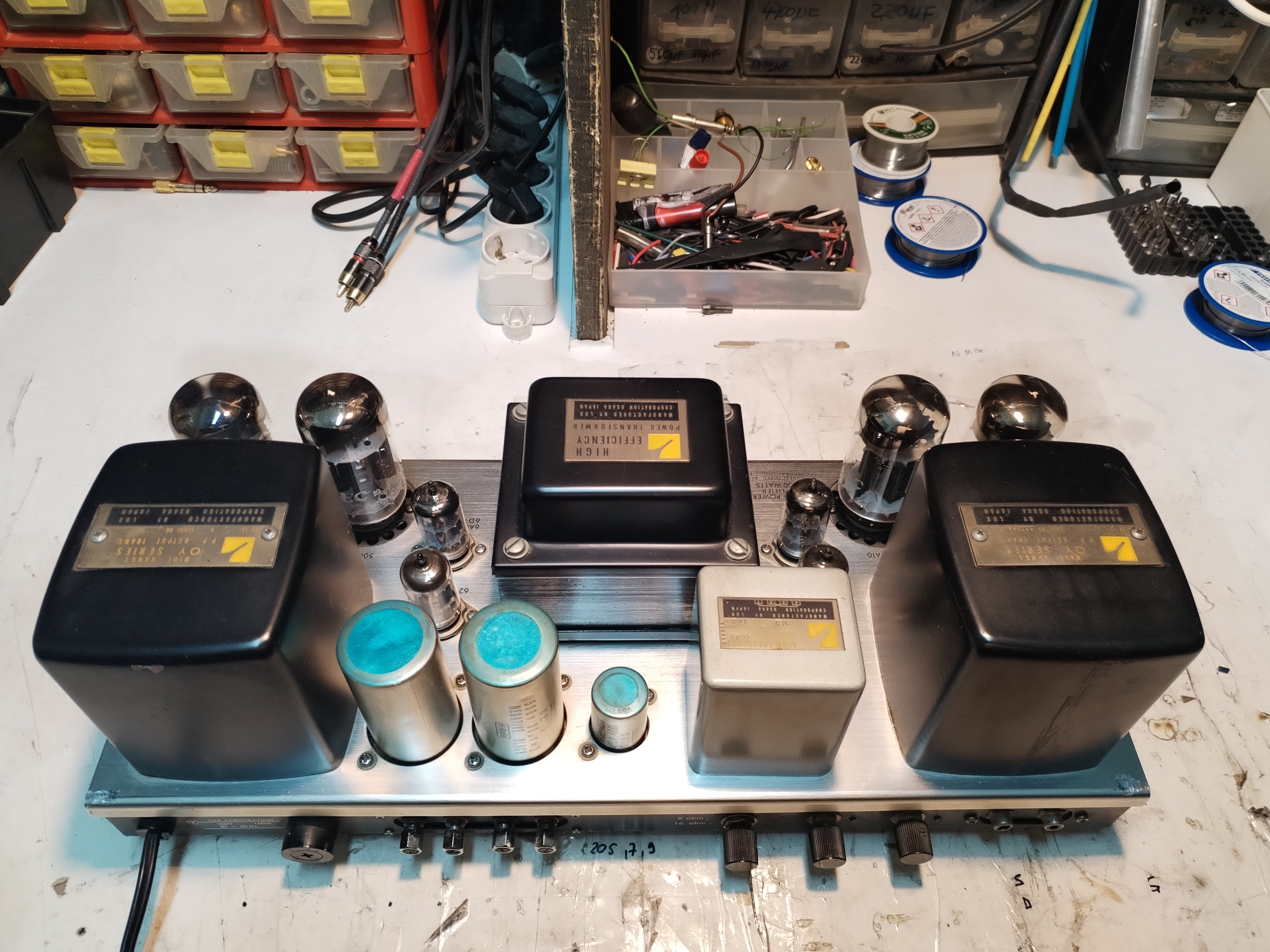

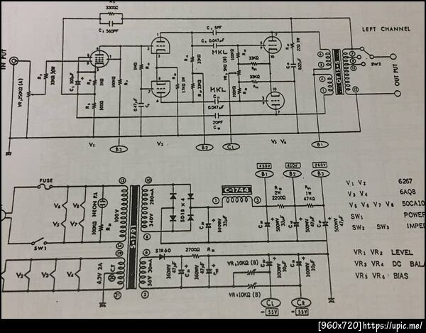

De mâine intră la modificat un Luxman KMQ60
De ce ? Pentru că nu se mai găsesc triodele de putere 50CA10, ce se găsesc nu sunt noi și costă minim 100$ bucata .
O să schimb transformatorul de alimentare, și în mare o să păstrez schema inițială, dar o să pun in defazor ECC82 și finale 6P3C-E, tot deranjul costă 1000 euro .

Ce putere au triodele alea? Nu ar merge adaptate cu cate un 6080 cu triodele in paralel pt. fiecare trioda din asta? Au miu foarte mic din pacate, dar totusi sunt triode....6P3S le pui in mod trioda, sau tetroda? Mai exista ceva trioda si mai zdravana, care cica e echivalentul cu 2x6080 in acelasi balon....6336A.
ECC82 are miu mic, cred ca ECC81 sau ECC42 se apropie mai mult de 6DT8....

ECC81 are amplificare mai mare ca ECC82, dar suportă un curent mai mic,nu mă interesează amplificarea .
- IMG_20260121_065010.jpg (82.53 KiB) Vizualizat de 500 ori
6P3C-E le pun ca tetrode .
