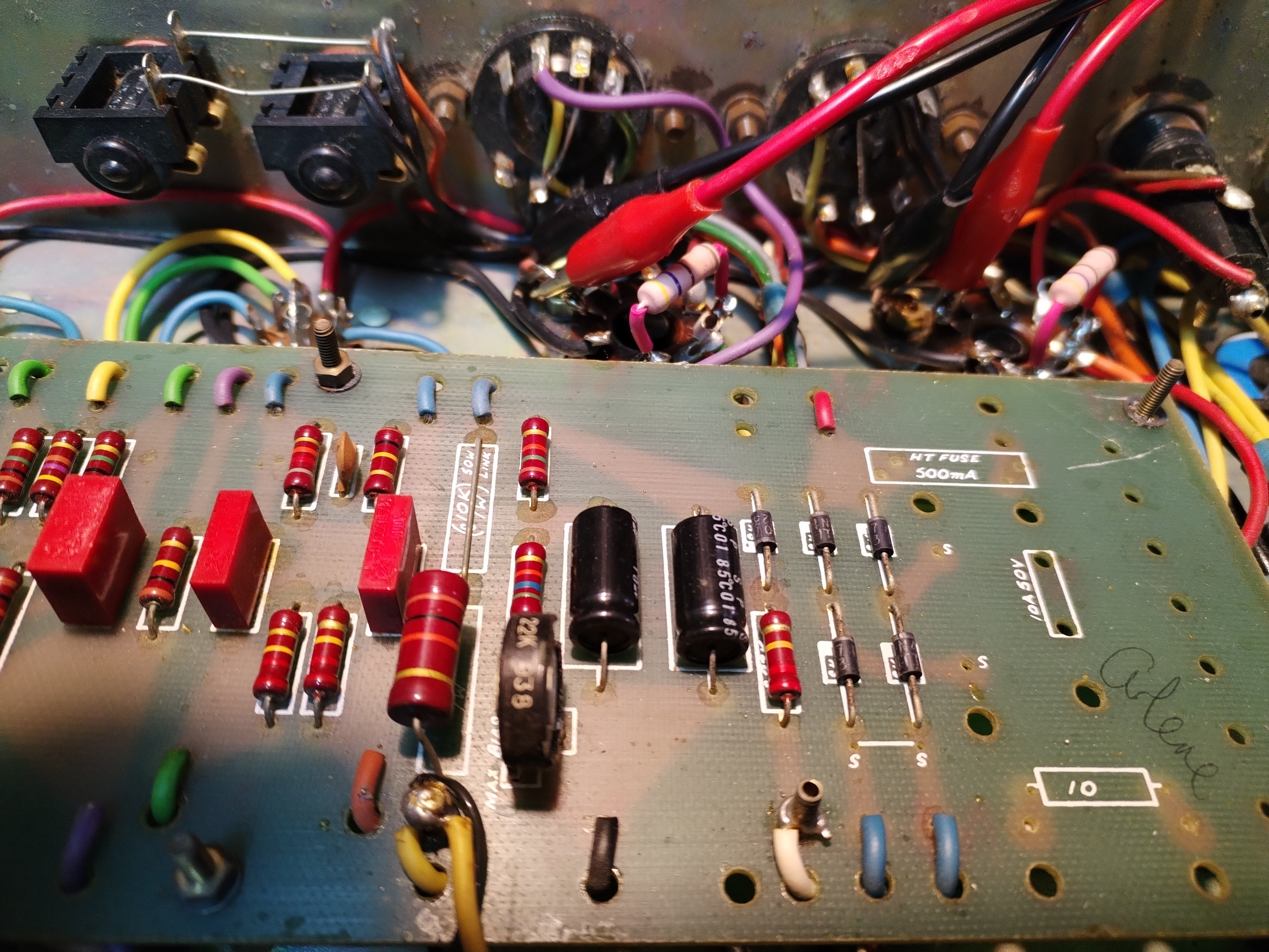

Yamaha YP-D51 & Marshall JMT 50
La Yamaha .....probleme cu turația instabilă, recap și schimbat 4558 .
La Marshall ....humm cu carul , uscați condensatorii care filtrează tensiunea de negativare,am montat rezistente in catozii tuburilor finale ca să se poată măsura curentul de bias .
Se observă o diferență între tensiunile măsurate pe rezistențele din catozi , de ce ? Pentru că rezistența bobinelor din primarul tarafului de ieșire nu sunt egale , eu la toate amplificatoarele construite am reglaj de bias pentru fiecare tub final in parte .
