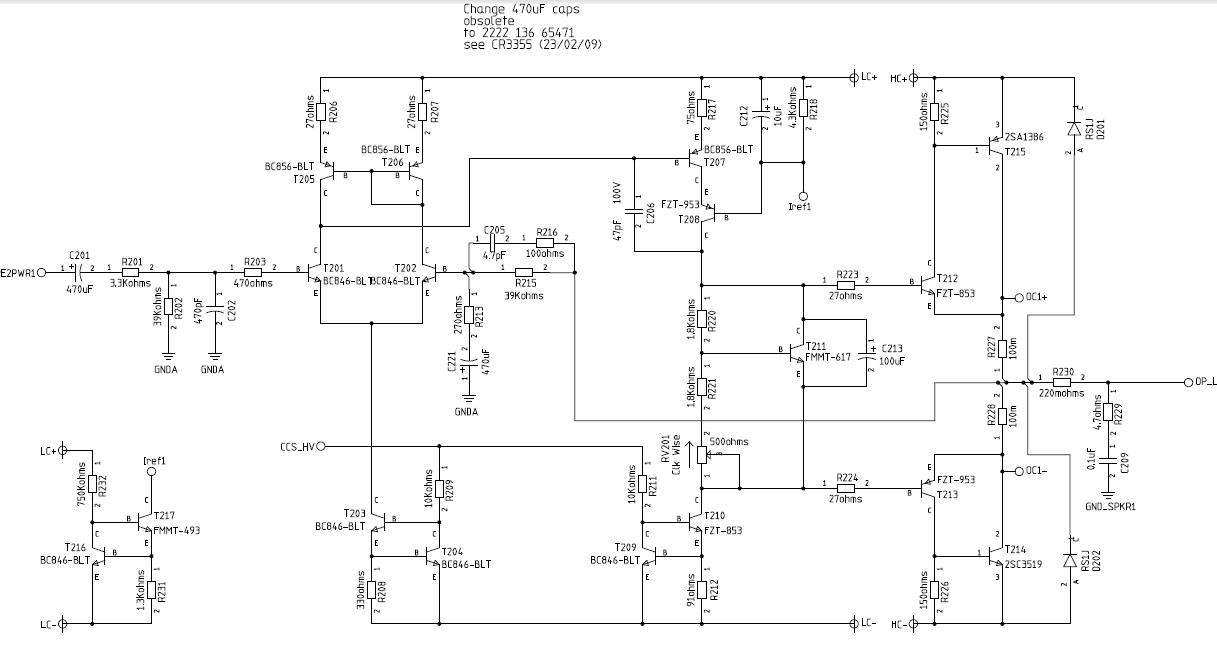

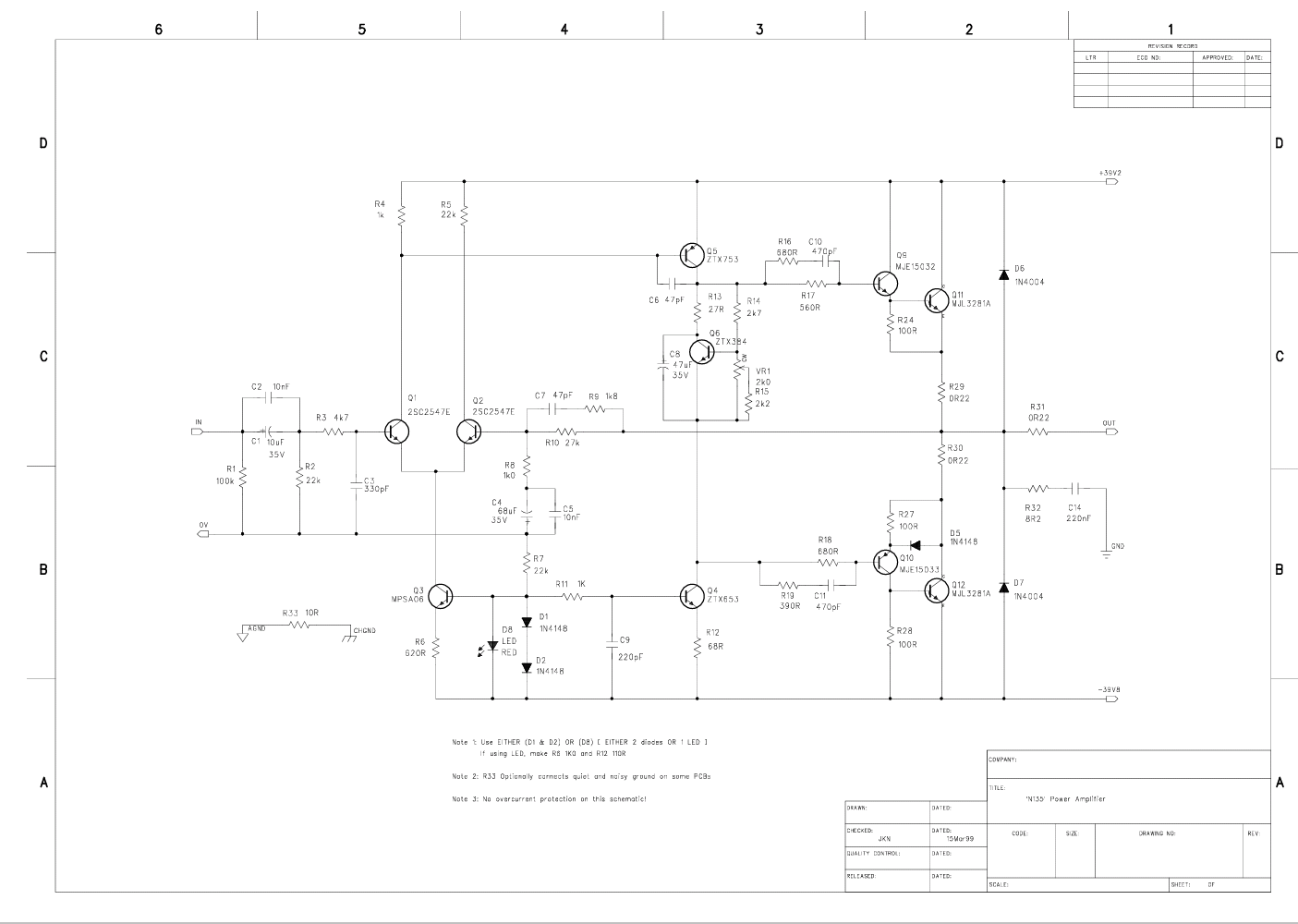

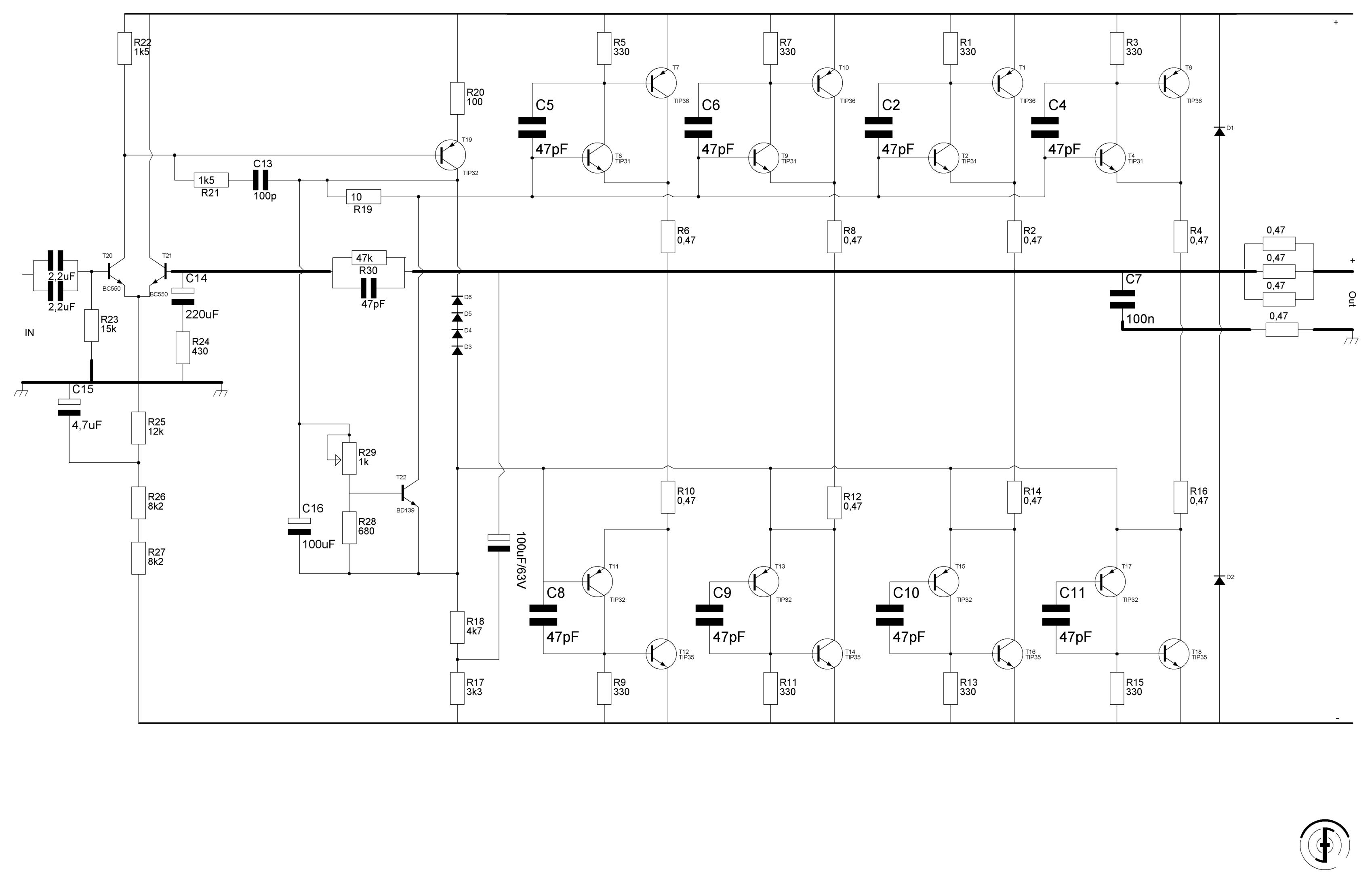

Câteva exemple de control pasiv al dampingului :
- Naim NAP140.png (99.19 KiB) Vizualizat de 1501 ori
- Musical Fidelity P270-2.png (901.26 KiB) Vizualizat de 1501 ori
- Alchemist APD20-Forseti.jpg (232.94 KiB) Vizualizat de 1501 ori
- Alchemist APD15-Forseti.gif (81.99 KiB) Vizualizat de 1501 ori

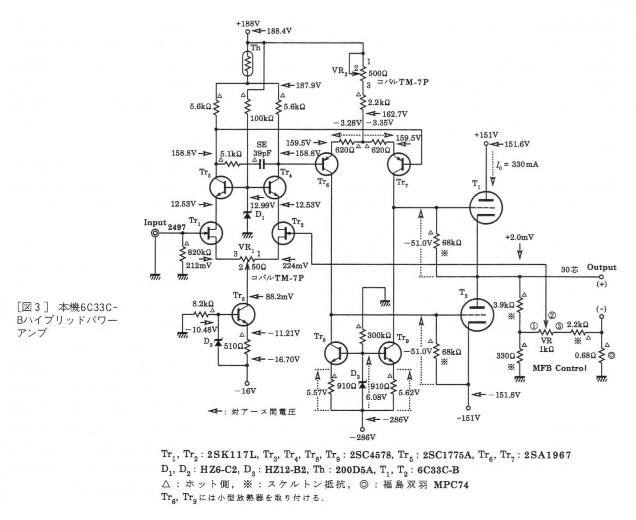

Aici aveți un exemplu de reacție mixta in tensiune sau in curent ( după dorință
) prin care se realizează controlul dampingului .
Desigur , se poate adapta ( fără modificări ) la absolut orice tip de amplificator clasic ( Voltage FeedBack Amplifier ) , având intrare diferențială .
- Screenshot_20210307-010711~2.png (446.1 KiB) Vizualizat de 1434 ori

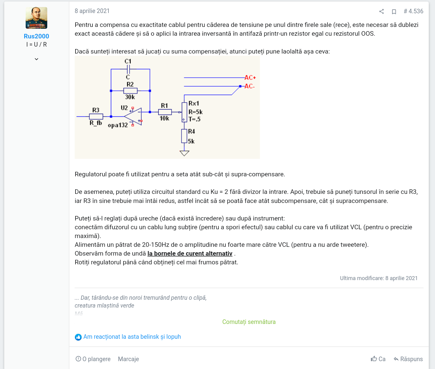

Tot despre damping factor :
Vă prezint încă o metodă de reglaj continuu a dampingului .
Traducerea automată este realizată prin intermediul browserului Chrome , captura este de pe un forum din Străinezia
- Screenshot_20210417-082310~2.png (194.93 KiB) Vizualizat de 1331 ori
