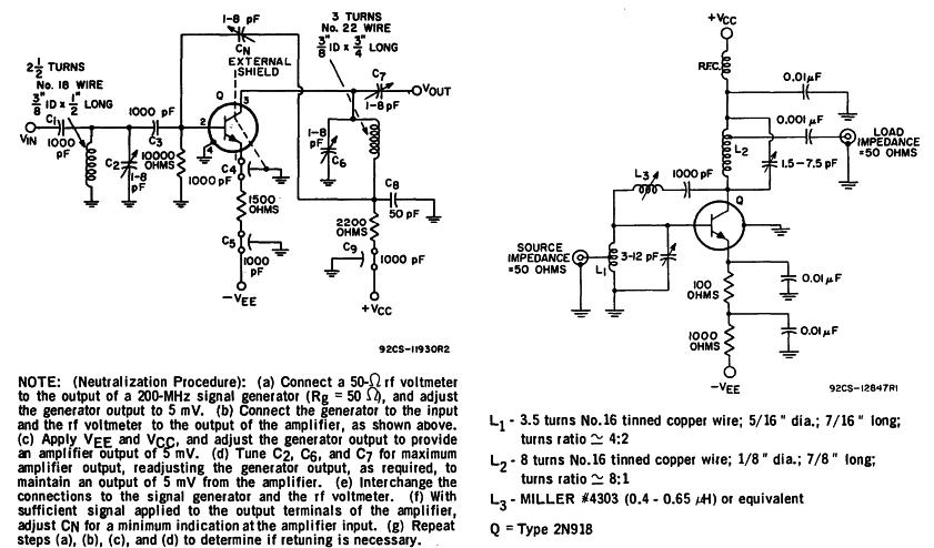

O antena buna trebuie sa aiba si un amplificator montat pe ea, pentru raport semnal/zgomot maxim.
Cititi in cartea asta:
Constructii de amplificatoare tranzistorizate pentru antene de televiziune, Editura tehnica 1974, A. Gamulescu.
https://www.electrokits.ro/constructii- ... ziune/amp/
Schemele sunt corecte, merg toate, am construit (in anii '80) multe amplificatoare dupa ele. Tranzistoare de tipul acela (BF200, AF239 etc) nu se mai gasesc, dar sunt pe piata tranzistoare mai bune (BFR-uri, 2SC3355 si altele mai noi). Eu le-am compartimentat (ecranat) pe etaje, cu tabla de fier stanata ( ca cea de la cutiile de conserve).
Cititi teoria din carte, sa va luminati in privinta asta.
Puteti sa intrebati pe forum daca aveti nelamuriri.

Sa cumpari si BF199 (varianta in plastic a tranzistorului BF173 ), ca merg bine in UUS, in montaj cu emitor comun neutrodinat. Merg la curent de colector mai mare (7-10 mA), cu distorsiuni de intermodulatie reduse.

Sa fiti atenti ca in datele de catalog (IPRS) de la BF173 si BF167, BF215, au gresit ordinea terminalelor (vai de mama lor!). Este BEC, nu EBC. Ca la Siemens.
https://www.web-bcs.com/pdf/SH/BF/BF173.pdf
https://pdf.datasheetcatalog.com/datash ... /BF199.pdf
Montarea gresita duce la arderea tranzistorului.
