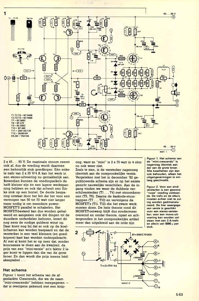

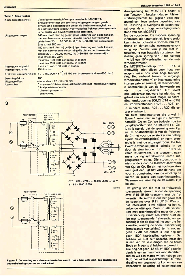

Despre redresare si filtrare
Recomand calduros doar varianta redresarii fiecarui secundar cu punte independenta si insumarea lor in etajul de filtrare .
Mini Crescendo PSU.png (878.93 KiB) Vizualizat de 430 ori
Crescendo PSU.png (1014.4 KiB) Vizualizat de 430 ori
